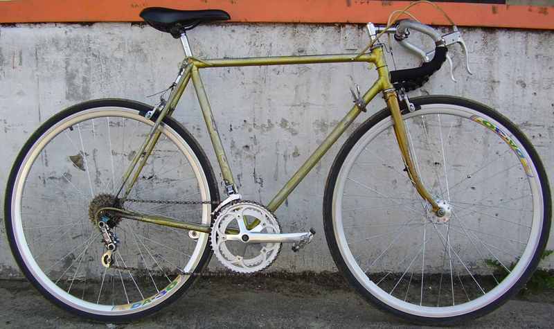

Наконец-то дошли руки поставить картриджные тормозные колодки. Походу выяснилось, что передний тормоз стоял криво — пришлось поработать полукруглым надфилем, расточить немного отверстие крепления тормоза в короне вилки..
Отверстие было реально просверлено на заводе немного наискосок - вставил штырь в отверстие крепления тормоза и прозрел - он торчал конкретно влево! Хорошо хоть не начал гнуть тормоза - на отверстие в короне даже не грешил.
На обычных колодках эту несоосность я компенсировал положением колодок - те ж на шаровых опорах. А картриджные колодки, которые у меня оказались, крепятся тупо внатяг на лапе тормоза. Рассчитано, видимо, на приличную технику :)
Теперь вообще красота! :)

-Подскажите граждане, где продаются обода как тут на первом фото в первом посте DA-30 28" ?

Mypka писал(а):
-Подскажите граждане, где продаются обода как на первом фото в первом посте DA-30 28" ?
я покупал их на барабане, по 40 грн за штуку, года четыре тому. Сейчас вроде они даже дешевле, но я не уверен. Обода узкие, прочные, но резину шире 32мм на них ставить наверное нежелательно. То есть на более широкую резину надо поискать обода пошире. Эти были по-моему 18мм шириной снаружи.

Валера (Замполит) в очередной раз решил меня осчастливить и меняется со мной рамами - отдает мне раму Андрея Дутика из Керчи, с хромированной вилкой. Мою же раму скорее всего Валера будет продавать, или менять на что-то туринговое/складное. Я уже все оборудование перекинул на раму Дутика - все стало просто как там и было... Не пришлось доставать надфили и дрель. Остались мелочи - тросики, рубашки поставить - куплю новые. Для подсидельного штыря Валера даст адаптор (втулочку).

Красатища. А Андрей Дутикна форуме обитает? Или может есть ссылка на ветку по этой раме. Хочется поинтересоваться как красилась?

Вот объявление Андрея о продаже рамы: viewtopic.php?f=44&t=18733

Рама итальянская фирмы ''Nordica'' . Родной цвет был белый с красным на узлах и ещё были полуободраные наклейки columbus slx.

Не знаю почему, но мне кажется что эта рама была сделана в Харькове. Вилка - явно хромированный спецзаказ, многие элементы рамы очень похожи на вот эту раму: http://ic.ac.kharkov.ua/111/frame/
Кстати, может кто просвятит - зачем на правом заднем пере пиптик изнутри вставлен? В первый раз вижу такой элемент.
Это чтобы при снятии/установке заднего колеса на него цепь вешать, чтобы не мешалась.

Вон оно че, Михалыч... :D
OxygenH - спасибо за объяснение, буду теперь пользоваться - на новой раме он тоже есть! :-)
