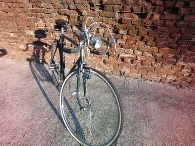

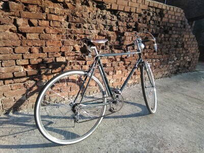

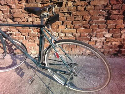

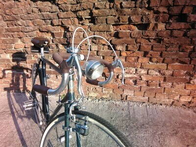

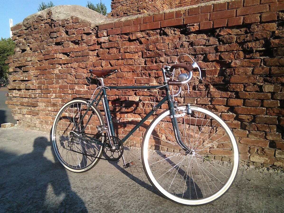

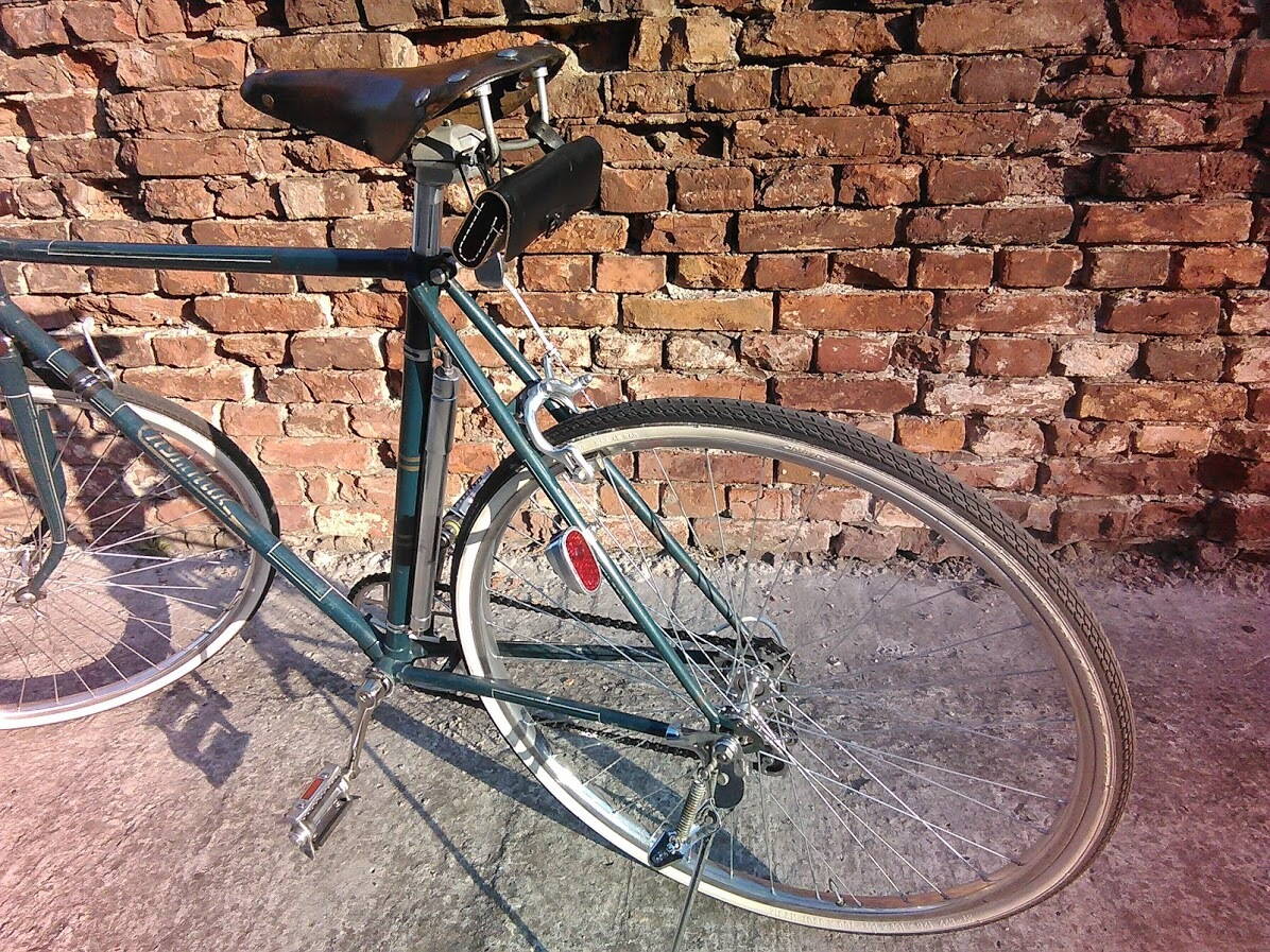

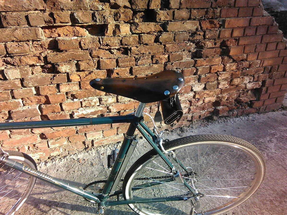

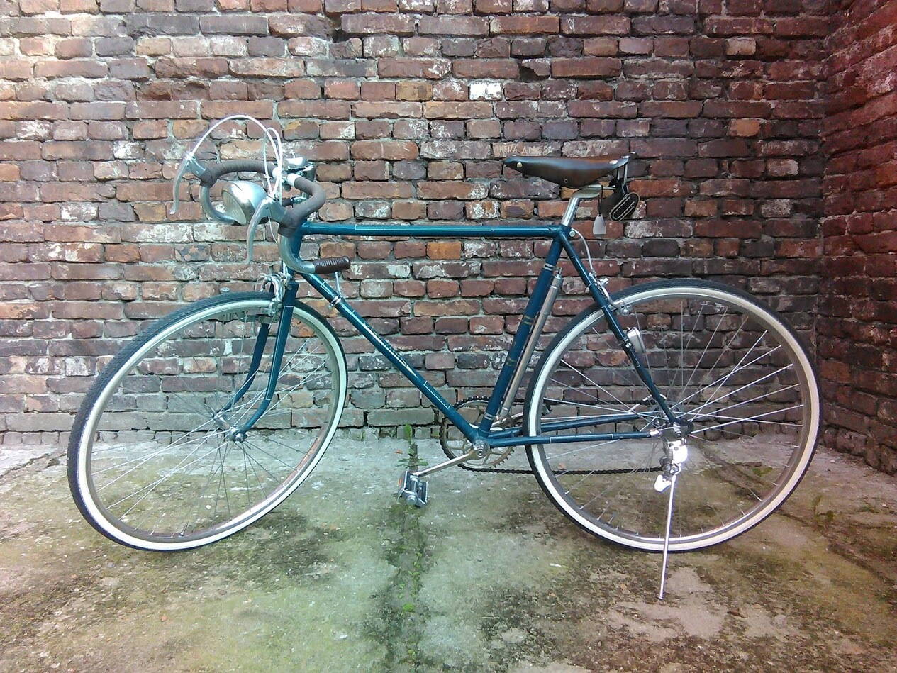

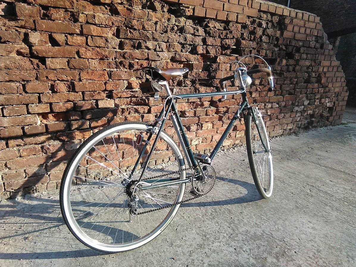

Принимайте :D Прошу сильно не пинать :lol: . По планам еще дубовые болотники, которые уже пропарены и выгнуты (но это уже совсем другая история) и хочу попробовать поменять обмотку руля. Впечатления от езды..... для своих 52 года, не чем не уступит современному городскому велосипеду. Само приятное в нем, это его вид, он заставляет обратить на себя внимание прохожих, что с лихвой окупает затраченные силы и время на него.
Извините за фото, фоткал на велозамок :D Как сделаю щитки и обмотку перефоткаю на зеркалку.

СообщениеДобавлено: 25.08.2016 14:38
Сообщения: 82
Город: Хмельницкий
Зарегистрирован:06.07.2016
Красота. Много вложили труда и терпения. А главное - индивидуальность.
СообщениеДобавлено: 25.08.2016 14:51
Спешу поздравить с :D Поехалом!
Позже рассмотрю со стационарного компа.
СообщениеДобавлено: 25.08.2016 22:17
Сообщения: 2043
Город: --
Зарегистрирован:20.03.2016
Фото в Крепости :good:
СообщениеДобавлено: 25.08.2016 22:32

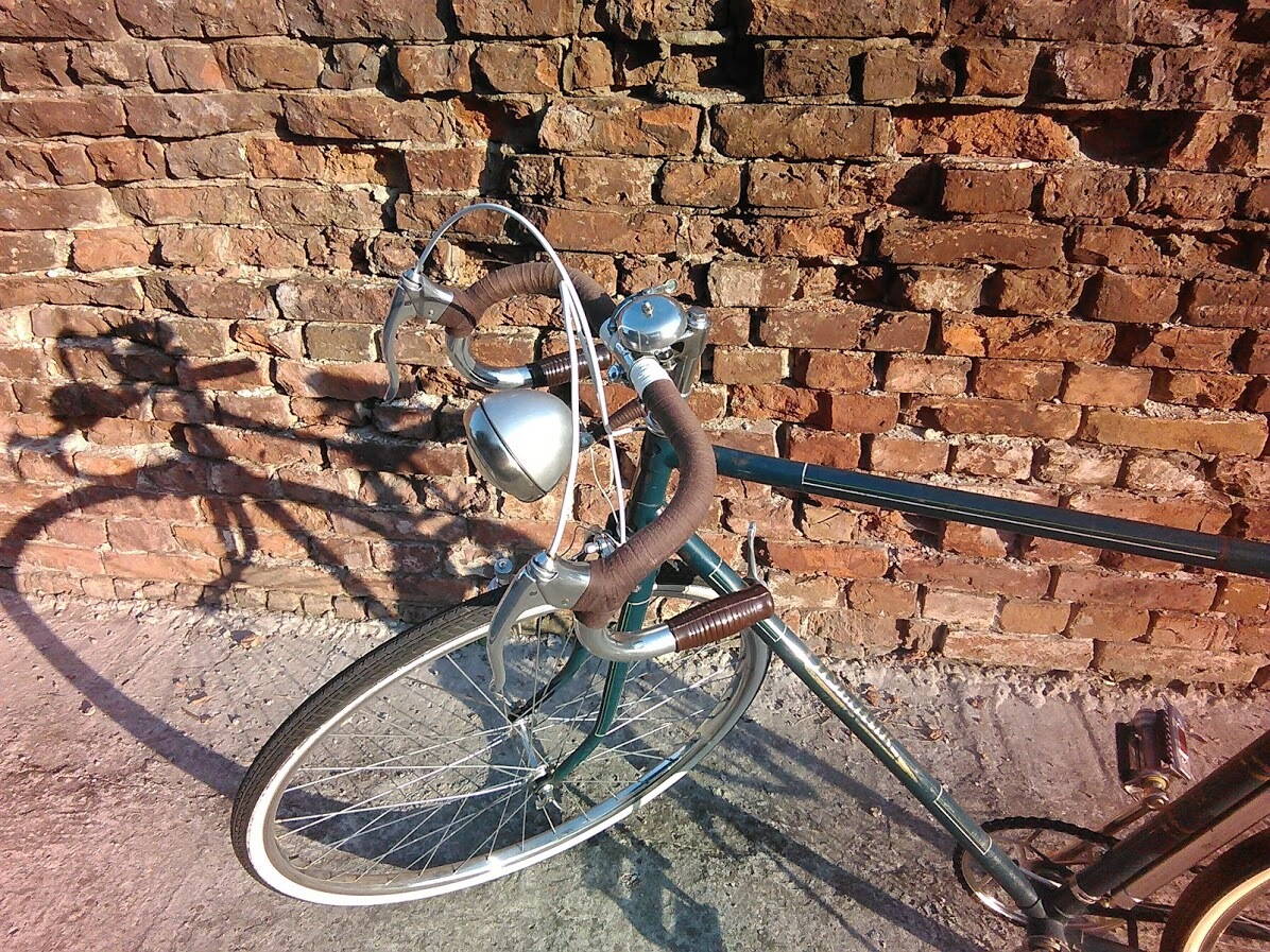

Рассмотрел. Он настолько прелестен, что даже костыль меня не особо раздражает :D
Не могу пока сказать, точно ли нужны сюда деревянные крылья.

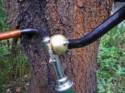

Звонок лучше (удобнее) перевесить на вертикальную трубу выноса по классике (чтоб здесь стоял справа download/file.php?id=303653&t=1 )
Немного жаль, что не получилось заменить боковые маленькие заклёпки седла, и что бардачок чёрный. Наверное, бардачок лучше перевесить повыше и поплотнее - под самую заднюю кромку седла, тогда и не совсем гармоничный цвет потеряется, и вид не такой болтающийся, расхлябаный будет.

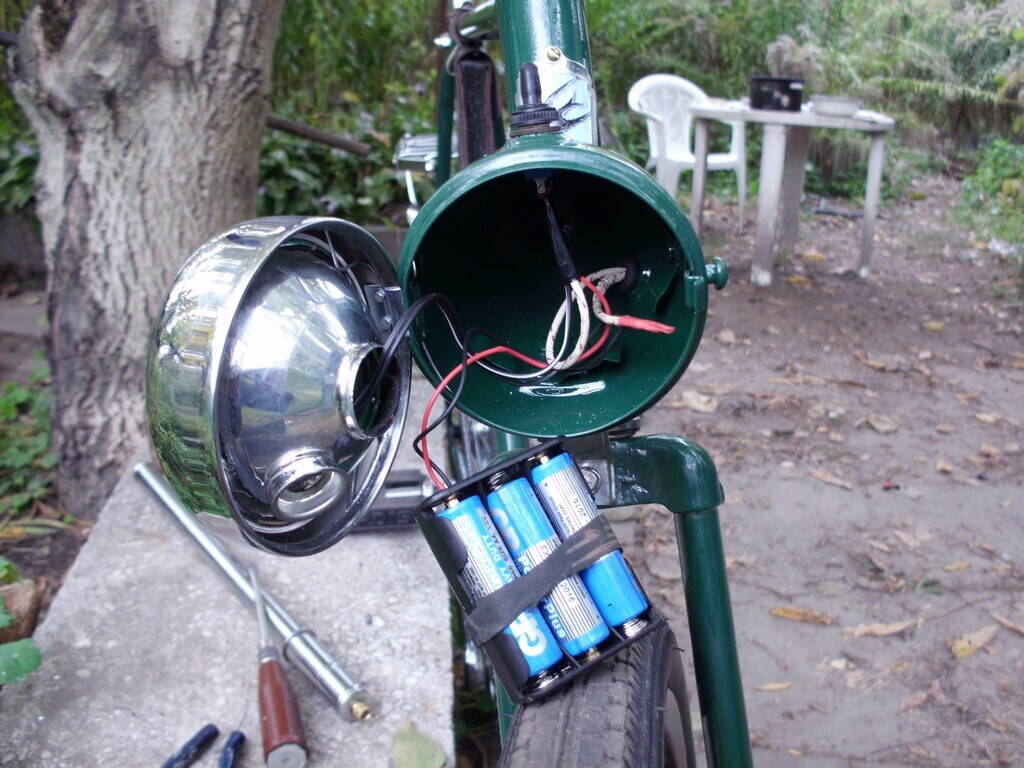

Динамка слишком современная и по-эуропейски дешёвая на вид своим жестяным тонким хомутом. Под электрику я б достал авиационные провода (у нас на радиорынке есть) - у них тканевая наружная оболочка, очень хорошо на ретро-проектах смотрятся Ну вот тут немного видно - которые светлые download/file.php?id=303654&mode=view/DSCI0030.JPG
А классно мы Вас уболтали не перекрашивать раму :-P :D
