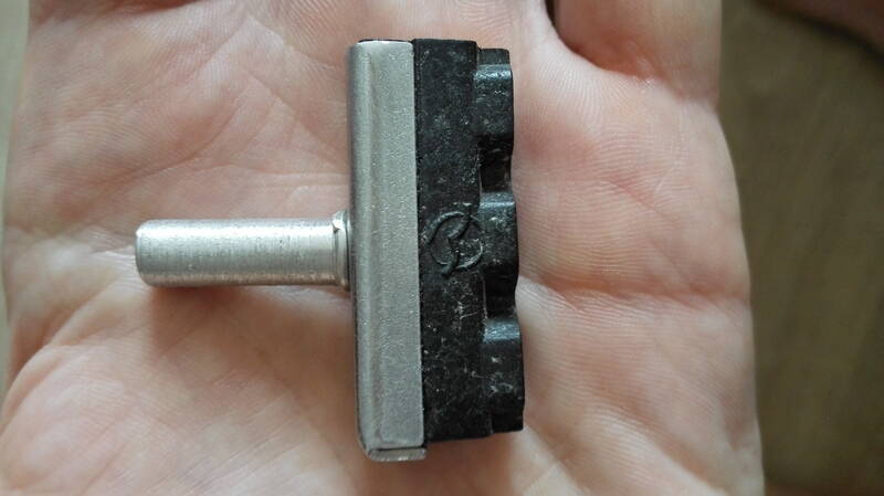

NSV, у меня и штатные обода есть, только где трубку взять - замена была вынужденной.
И далее...
IMG_20160723_133818.jpg [ 150.4 КБ | Просмотров: 5187 ]
 Заголовок сообщения: Re: Эссе о тормозах :)
СообщениеДобавлено: 23.07.2016 14:11
Сообщения: 123
Зарегистрирован:11.02.2011
1.Тормозная колодка от Туриста, она тверже, потому что обод Туриста изготавливался из Д16Т, и технология изготовления была совсем другая, и там линия соприкосновения тормозной колодки и обода почти прямая.
2. Вопрос ко всем знатокам тормозов:
" логотип какого предприятия нанесен на колодке?". Для тех кто плохо видит - "чайка в круге".
3. Трубки - отдельный разговор, вернемся к нему через неделю, а пока пошарьте по форуму. Два года назад, выбор трубок в Белоруссии был больше чем на Украине. Как я вам завидовал!
