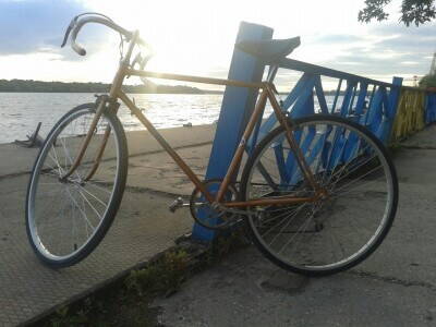

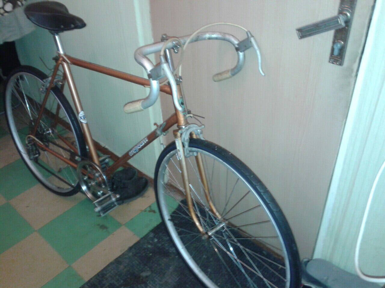

Приветствую всех )
Вчера поздно вечером до собирал. Сегодня надеюсь поедет ) Встал вопрос по ручкам тормозов, решил пока оставить так, но сдается мне что переставлю в положение для верхнего хвата. При детальном осмотре на покрышках нашлась надпись 3,5-5,5 бар. Для начала думаю качнуть 4 а там посмотрю. Осталось 4 часа... и я лечу пулей с работы )
А еще забыл поставить рубашку на тросик скоростей (в месте где большая звезда) сильно критично?
И еще задний тормоз... как бы описать когда нажимаешь работает четко, но когда ручку отпускаешь назад очень не охотно возвращается. Это связано с пружинами клещей или с самим тросиком? или еще чего нибудь?
Никогда так не пробовал. Но, наверное, критично. Плохо будет переключаться. Если инструменты под рукой, поставить недолго.
Может, и пружины закончились. Но, скорее всего, нужно просто сильнее подтянуть и зажать тросик.

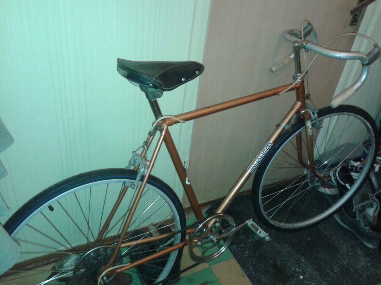

А теперь про сегодняшние испытания.
О плюсах:
1 Мать его она просто пуля а не плотва.
2 Накат ну я не знаю сколько но я в шоке
3 Как сказал мой кент МТБшник которому дал прокатится: "от 0 до 100 за 6 сек"
А теперь о минусах ( в которых прошу советов)
1 Без обмотки сильно бьет в руки если руки снизу
2 Ручки тормоза нужно ставить ниже
3Нужно снять железяку с касеты ибо дзеленчыт (
4 Седло скрипит и не очень удобно посоветуйте как убрать скрип, и какоенибудь седло в магазе ну так для вдохновления
5 люфт заднего колеса влево вправо, я так понимаю не докрутил конуса, или я не прав?
6 люфт вилки вот тут я не понял, я ее даже на ходу подкручивал не прошло (
7 а еще с тормозами прейдеться повозится, ну то такое, kisa я гдето видел ты советовал колодки можеш сюда их кинуть?
8 А еще чегото 1 педаль стала хреново крутится, ну всмысле ногой она нормально крутится, но нет такого что ты ее так пальцем трынь и она пол минуты крутится (( разберу гляну.

Andrey Dmitriev, шатуны что-то не под 180. Клинья неправильно установили, либо шатуны изношенные, а может пазы на валу?
СообщениеДобавлено: 23.07.2016 18:09
Сообщения: 133
Город: Zaporizhia
Зарегистрирован:15.04.2016
kisa
да нет делал все по мануалу ) люфт колеса уже поправил, а с рулем я понял какую гайку нужно крутить но не знаю чем и как
Lemuel
пошел проверил действительно, Вы правы, только я не пойму как их можно было не правильно поставить..
СообщениеДобавлено: 23.07.2016 18:17
Сообщения: 303
Город: город
Зарегистрирован:10.11.2015
Клинья должны быть направлены навстречу друг-другу, при этом, когда шатун смотрит вертикально вниз, клин должен быть направлен резьбой вперед. Посмотрите так ли на Вашем веле?
Если клинья все же установлены верно, значит причина в другом, выше писал.
