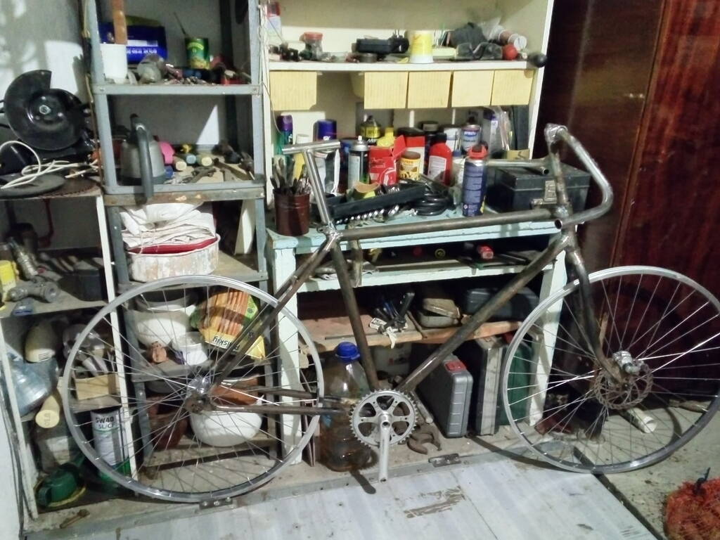

Обидно, что он суко, с таким сильным слопингом. ожидал его чуть поменьше. как бы не пришлось разную резину ставить
СообщениеДобавлено: 17.11.2016 00:51
Супорт справа и перед вилкой, зачем?

Судя по макету очень интересный агрегатик, должен выйти. :yes: :good:
IMG_20161116_205634_zpsmuy7jad3.jpeg [ 548.2 КБ | Просмотров: 3680 ]
Сама модель макета мне слегка напомнила Костин "Бесплаптный". Помню свои ощущения и мысли после езды на этом длинном суровом монстре :D :good: Я был поражён поведением вела, и даже в голове отложил план, когда нибудь построить "Торпеду",-длинный растянутый вел, на котором едишь, всё равно что жмёшся к торпеде, которая тебя неугомонно тащит вперёд. :D
Так вот Алексей мне кажется что тут пахнет отличной "Торпедой" :yes:
А слопинг может оказаться даже и кстати, тут надо попробовать усесться.
Седла тебя тоже правильные влекут (в какой то теме прочёл), по дизайну самое оно :yes: , а посадку ловить придётся.
Сорри если не по теме, просто высказал свои мнения.
Короче, мне очень нравится задумка :good:
Ну а суппорт тоже не понял чего так?
С интересом слежу за темой!

Насчет такого положения суппорта. В какой-то из тем была мысль, что из простых дропов дисковым тормозом колесо может вывернуть. Потом было развитие идеи, что такая установка суппорта облегчит жизнь. в автокаде не просчитывалось, а пан Киса также имеет шо показать по этому поводу, жмётся просто :cool:
Я же для надеги еще по нижней кромке дропа припаяю проволоку Ф2 - получится буртик.
Ну и вообще, чисто эстетически - система и диск на одной стороне - мне кажется интересней выглядит. И вел можно ронять на одну сторону :roll:
Резина будет 38мм беззубая.
СообщениеДобавлено: 17.11.2016 11:29
Ну да, мы с Лёшей как-то параллельно эту мысль рожали и обговаривали.
Больше всего меня поразил вопрос Лёни про правый суппорт :shock: Пикантность ситуации в том, что то, что я имею показать, по организационной причине в этот момент лежит... у Лёни дома после малярки :D :lol: :ROFL:
Лёня, может кофе? Крепкий? :lol:
Лёша, я как-то делал алкобайк (его уже давно спи), перед тем, как отдавать хоззяину под навеску крыльев и багажников, сфоткал шасси, ибо оно мне неожиданно понравилось. Хотя слоппинг не люблю. Это Украина 94 или около того. И у Толика Литовченко такая рама есть. Моя серебристая, Толика чёрная viewtopic.php?f=31&t=160854&start=225#p1165303 ИМХО норм.

Як би та проволочка не відібрала місце у гайки. Може краще полоску металу по торцю дропа, чуть ширше чим товщина дропа, і з припуском, щоб потім все культурно обпиляти? До слова, Костя моєму "Страшку" саме так і припаяв.

место остается, я больше по эксцентрикам :D
