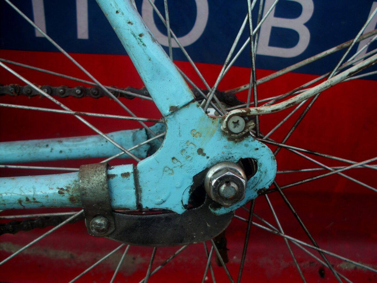

Не, это не 21В, это 112-512 но почему то крыло и крепёж под башмачный передний тормоз, но это кто знает, что с ним делали.
Хочу красить в благородно темно зелёный, оригинальный цвет уж очень ядовито зеленый. Надо понять какие нужны трафареты на эту модель и год выпуска.

HENK75 писал(а):
Нет переднего тормоза, судя по прорези в крыле там стоял башмачного типа, а в инструкции тормоз клещевой.
Такой тормоз стоял на 21В, а на 112-512 его по идее (по инструкции) уже не было.
Тут есть два варианта. На заводе поставили оставшееся переднее крыло от 21В или в процессе эксплуатации его заменили.
HENK75 писал(а):
Кстати на раме на левом дропе нашёл цифры 99 88 и все, на ПВЗ год где то ещё набивали?
Год начали набивать начиная с 1961 (попадаются такие экземпляры). А массово где-то в 1963-1964 году. Можно фото дропа?
Посмотрите в теме "Эволюция велосипедов Пензенского завода им. Фрунзе". Если не хватит, могу немного фото трафаретов подкинуть.. :wink:
Бегущая Черепаха писал(а):
А не 21В це ?!
112-512 - это тюнингованная 21В. Переходной модели не было.
История моделей ХВЗ, ММВЗ, ЛВЗ, ЗИФ, ШВМЗ, АМЗ, СВЗ и многое другие.

Дроп залит краской, завтра почищу и сфотографирую. Кстати, что интересно рамы у 21В и 112-512 отличаются тем, что косые трубы у 21В параллельны, а у 112-512 имеют угол по отношению друг к другу. Фоткам трафаретов буду рад, спасибо.

112-512 сменила на конвейере 21В в 1975 году и её собирали минимум до 1987 года.
Также отличаются у моделей внешним видом задние дропы, у 112-512 они сплошные.
Да еще и шильдик уже другой (у 112-512 нет надписи "ПВЗ").
Постараюсь скинуть в понедельник больше фото трафаретов, сейчас, к сожалению, нету возможности... :sad:
Но тут еще какой вопрос... Это ранные трафареты, лучших нету. Переход был, как раз где-то в 1977-1978 году.
Поздних много, они шли минимум до 1982 года, а потом на рамы уже начали лепить наклейки...
Так какие трафареты нужны???
P.S.: ПВЗ/ЗИФ 112-512 не такая уж большая редкость, можно найти фрейм и с родным ЛКП... :oops: Ну по крайней мере, я бы так делал...

На левом дропе 99 88 на подседельном узле 31 это все что я нашёл. По дропам это 112-512, в талоне на продажу указана дата 13.04.78
