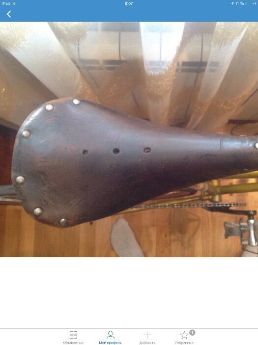

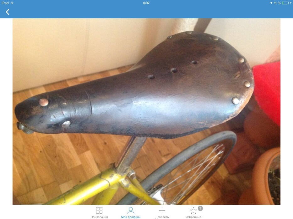

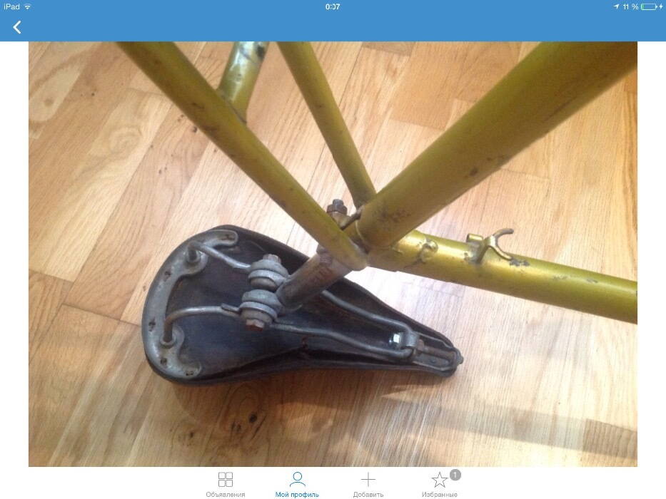

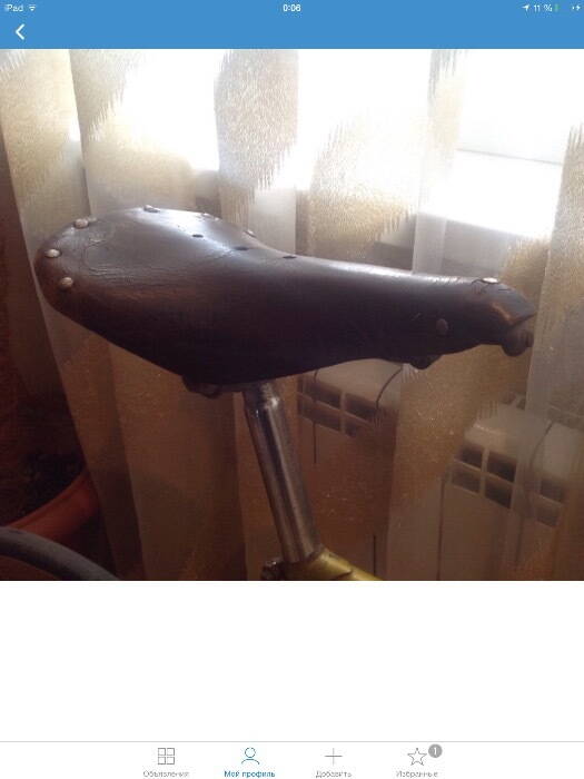

Добрый день, подскажите стоит ли брать вот такое седло, возможна его реставрация или нет? Заранее благодарен.
image_3.jpg [ 125.26 КБ | Просмотров: 5859 ]
image_4.jpg [ 136.49 КБ | Просмотров: 5859 ]
image_2.jpg [ 60.35 КБ | Просмотров: 5859 ]
image.jpg [ 54.09 КБ | Просмотров: 5859 ]
 Заголовок сообщения: Re: Кожаное седло ХВЗ
СообщениеДобавлено: 16.07.2015 19:15
rudyk Вітаю земляка!
Зверху вроді нічого, а знизу стрьомно, болт викручений по максимуму, а натяжка х.з. Шкіра подалась і вже на грані.
Єдиний варіант, коли варто таке брати, це якщо вже переставлено було і рамка менша ніж рідна. Ну і звісно ціна. Якщо дарять, то варто хочаб заради носика.
