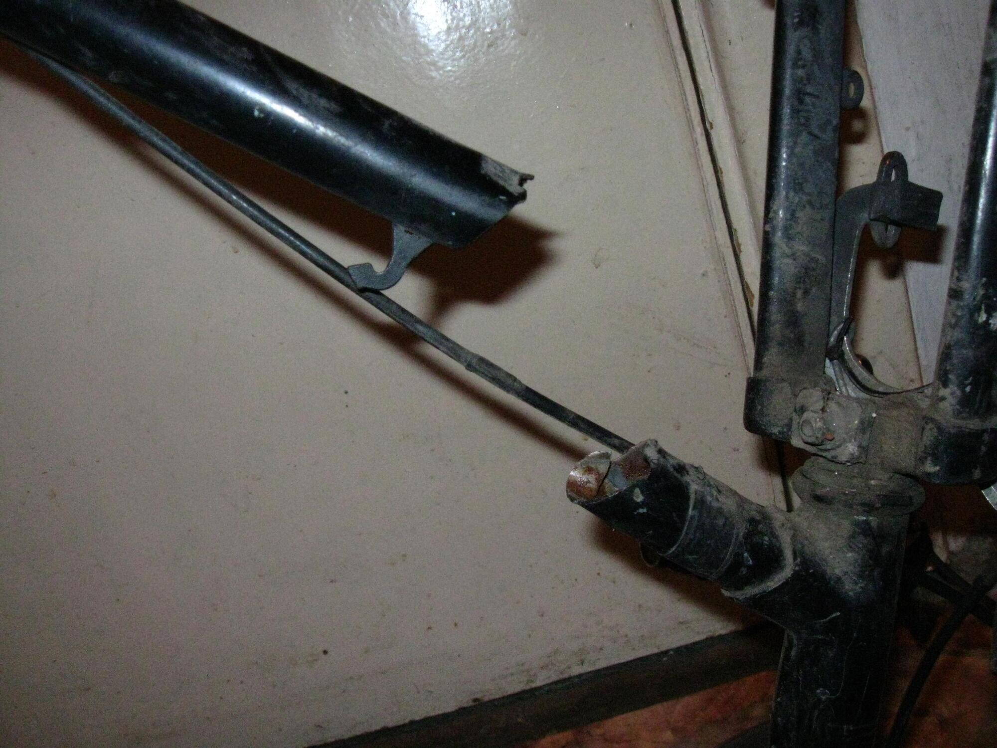

Всем доброго времени суток. У меня к гуру вопрос: Можно раму "туриста" электросваркой заварить?
СообщениеДобавлено: 17.06.2015 08:21
Варят, конечно. Только оно потом лопается рядом со швом, особенно если мостики оторваные приваривают. Вопрос времени, иногда хватает и до полного списания велосипеда, если он алкобайк. Сварку нормально переносят узлы и дропы, но не трубы. А что там случилось, фотки есть?
Нагрузки не выдержал(( Ето моя рабочая лошадка: два раза в день на дачу-с дачи (4 км в одну сторону по пересеченной местности).Вот фото.

:sad: Мдя, жопа. Самое нагруженное место рамы. Только пайка латунью, причём с накладкой, так:
download/file.php?id=221018&mode=view/IMG_6851.JPG
viewtopic.php?f=27&t=171020#p1172744
Тогда жить будет.
