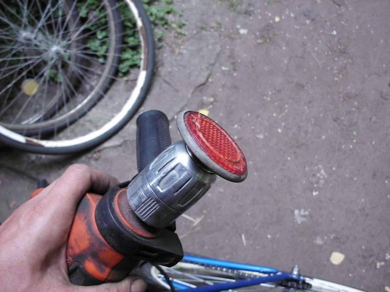

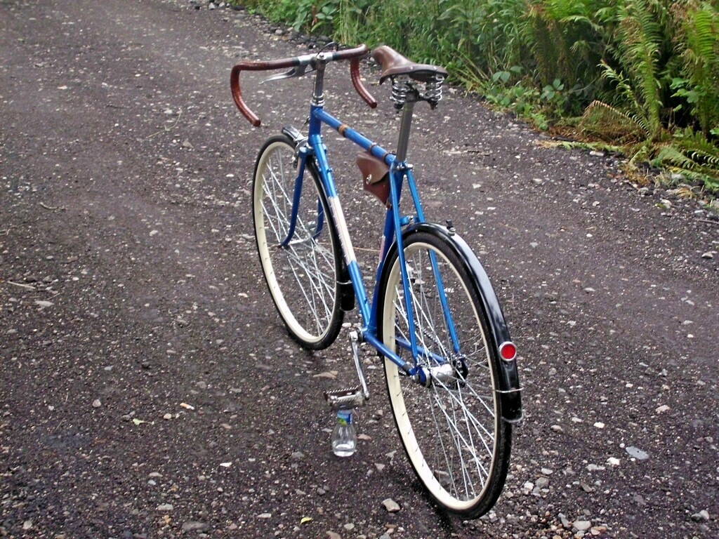

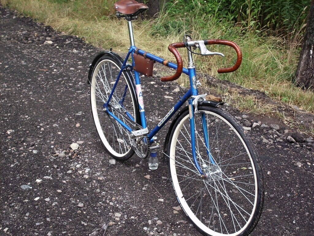

Тут коллега z10y любезно поделился остатками своего проекта viewtopic.php?f=31&t=258484 , так сказать, сдачей :D . Теперь мой дождевой и походный турист viewtopic.php?f=31&t=160854&start=1725#p1500663 обзавелся крыльями и полностью готов играть роль "табуретки для дождя" .Для превращения в туринг думаем с другом над размещением грузов. Да, друг, с которым мы в походе были - одиз из тех, кто отобрал этот турист и еле отдал, теперь копию строит.

СообщениеДобавлено: 27.06.2015 08:51

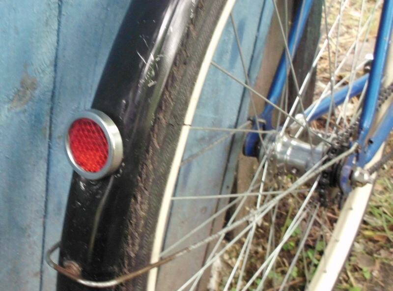

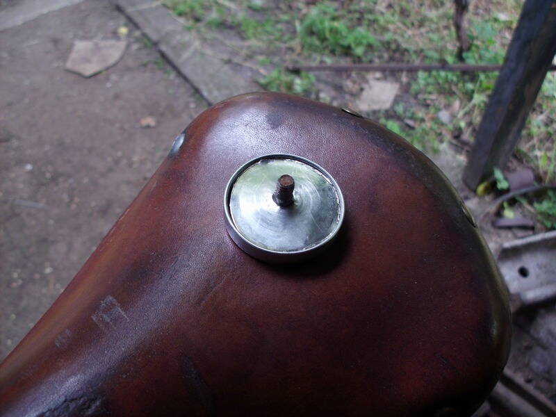

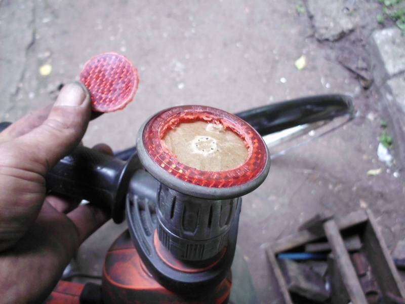

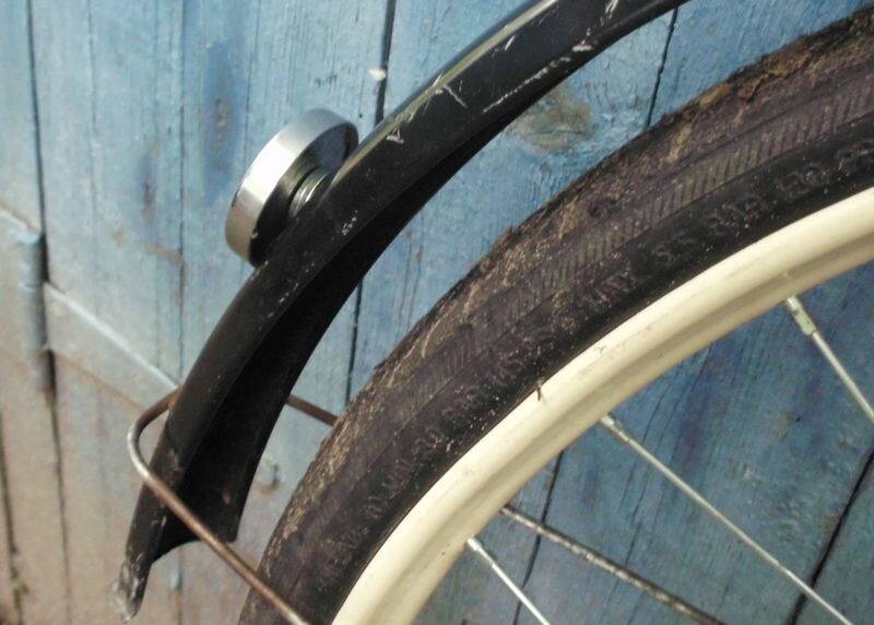

:D Катафот сделан из подножного говна подручными средствами. Ободок использован от какой- то то ли кнопки, толи сигнальной лампы с пульта АЭС :D Катафот вырезан острым предметом изтсоветского, задняя заглушка из упругой тонкой нержавейки тупо забита. Держится хорошо. Внешний вид нравится, можно такие делать в менее колхозном исполнении.

Хороший катафот получился.
фух издали на фото показалось что слева стоит современный шатун под квадрат :eek: поглядел ближе норм :) он немного гнутый чтоль?
СообщениеДобавлено: 28.06.2015 11:31
:shock: Ты шо так гнать?!? (c)
Да не, Денис, шатуны, как и почти все остальное, отобраны из тех, что имеют правильный материал, в отличном механическом состоянии, но с неважным хромом.
