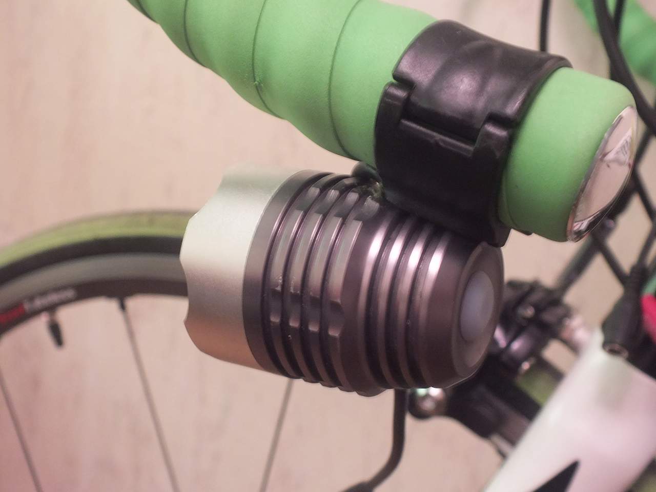

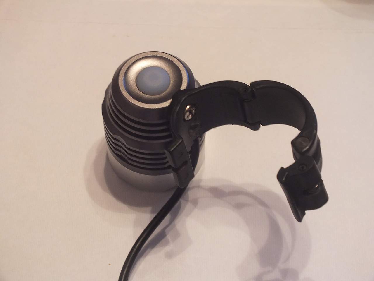

Я отказался от такого. На "стиральной доске" фонарик (такого же типа, Ультрафайр кажется) вылетал из него. Даже на мтб велике.
Достойно показало себя крепление c Дилэкстрима в котором фонарь зажимается хомутом.
К сожалению на дилэкстриме таких больше нет (куплено лет 5 назад), а то еще бы одно взял. Оригинального фото нет.
Из хомута держащего сам фонарь (и китайской народной велофары, я сварганил фару на основной шоссер. 3 год пойдет скоро.
Получилось наоборот. Хомут держащий фару стал "держать" руль. А к нему болтом м4 крепится фара. Можно было бы провод провести под обмоткой, но тогда нужно лезть внутрь фары и перепаивать провод. Стандартный слишком короток.

а это потому, что передними сумками на руль активно пользуюсь. С ними фары-фонари не поставишь на привычные места. Плюс навигатор надо куда то крепить (к рулевому хомуту дилэкстримовского крепления прикрутил гарминовскую клипсу, получилась еще одна полезная штука).
ПБПэшники похвалили, предложив развить идею. 2 таких фары: слева узконаправленный пучок света, дальний свет так сказать, справа широкая подсветка. Не знаю пока как технически это осуществить так, чтобы это имело смысл в сравнении с покупкой готового решения.
