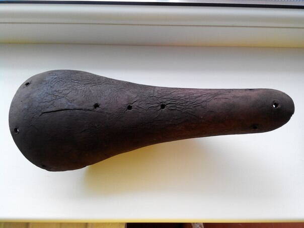

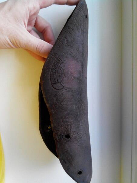

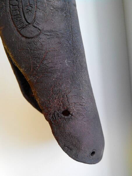

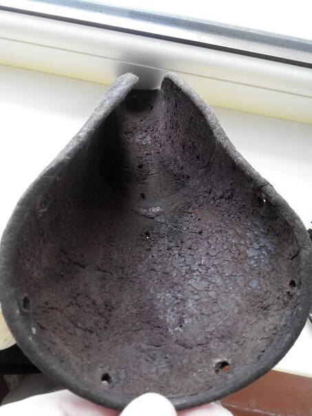

Здравствуйте. Скажите, пожалуйста, это седло еще "живое".
Я его отмыл в теплой водичке с мылом.
На ночь (около 8-10часов) отмочил в растворе с желатином (15 гр на 3-4 л теплой воды) пока вода была теплая - седло было пластичное, вода стала холодной - седло зачерствело. Вода с интенсивной черно - коричневой окраской.
Натянул на бутылку, обвернул марлей, поставил сушиться в тень.
Погода на улице жаркая +35 +38, седло высохло на бутылке меньше чем через сутки.
При перкуссии (постукиванию пальцем) звук - как по картону.
Вот фото результата пропитывания желатином и сушки в тени.
nhQmYELFGVE.jpg [ 34.7 КБ | Просмотров: 5461 ]
fkS-YYKaMN0.jpg [ 39.15 КБ | Просмотров: 5461 ]
7N-zRgOAhhQ.jpg [ 48.62 КБ | Просмотров: 5461 ]
2pUfE9o-EZw.jpg [ 55.47 КБ | Просмотров: 5461 ]

Просто некрасивое будет - даже страшное, и трещины не вывезти, останутся. А так годное.
Если хотите красивое - искать другое. А где каркас?
