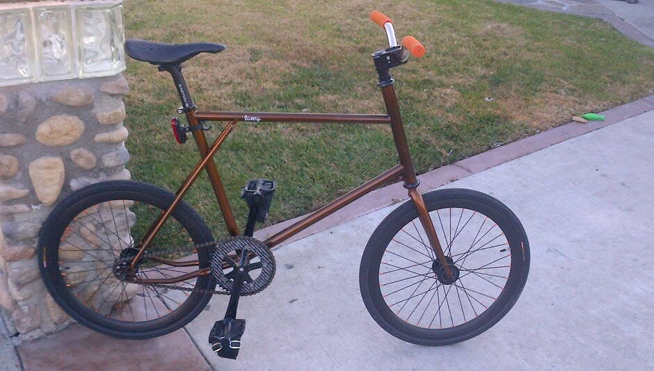

Юрий Краев
Салют не советую. Есть любители на форууме, но...
А так - действительно, Десна, Кама, Минск/Аист. Десна может быть предпочтительна из-за каретки "харьковского" типа. (Серёга, ММВЗ 2001 г складной - каретка минская).
Кошерные рамы 80-х гг несколько тяжелее постсоветских, которые сварные. Аисты 2000-х г мне не понравились неудачным подседельным узлом а-ля салют.
Наврядли будете его складывать, так что можно призадуматься о творчестве:
20-ldg-mini-fixed-gear-4195_5.jpg [ 166.64 КБ | Просмотров: 5016 ]

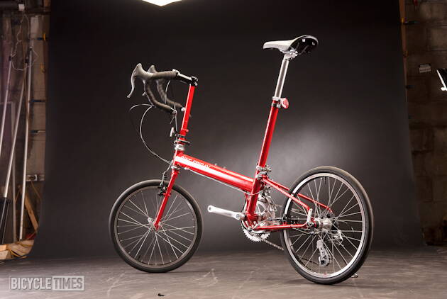

kisa как раз складывать и планирую.
В плане смешного и оригинального творчества мне скорее такое импонирует.
friday-4.jpg [ 215.89 КБ | Просмотров: 4999 ]

Серёга, у десны всегда каретки харьковского типа были.
Юрий Краев
А это буржуи скопировали Десну 2.0 - это уже плагиат, а не творчество :D (говорил я Сергею - ставь баран - не слушает. А смотрится классно и по делу, наверное)
Ну если складывать - от хребтовой рамы лучше не уходить :yes:

Да, видимо у меня смешались Десна и ММВЗ.
Да буржуины попытались скопировать Десну 2.0, но не смогли, дисковые тормоза заменили на V-брейки.
Тут видел на улице складник с пространственной рамой из тонких трубок и рулем бараном. Интересный.

Хороша цаца, але дорога.....
Взагалі ліпиться не дуже складно - дахоноподібна рама, до неї замість штатної складної рульової колонки ставиться вилка з високим штоком, зверху карбонова-труба проставка, зверху звичайний якір-безрізьбовий виніс, плюс баран. Вилки (під кліщі і диски) і труби-проставки водяться на таобаю, ціна як за збочення гуманна (і в рази менша за ціну байк-фрайдей).
Колеса на 451мм - рекомендуються ;)
Ага, ага, а "Iron Maiden" скопіювали "Арію" :lol:
Там є нюанси з виносом - може не вистачати жорсткості і довжини для витягнутої посадки. Доведеться видумувати а-ля цанга+салютовський виніс (або аналогічний мінський), або виніс взагалі гнути самому.
