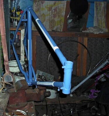

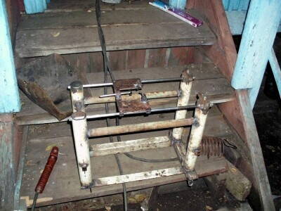

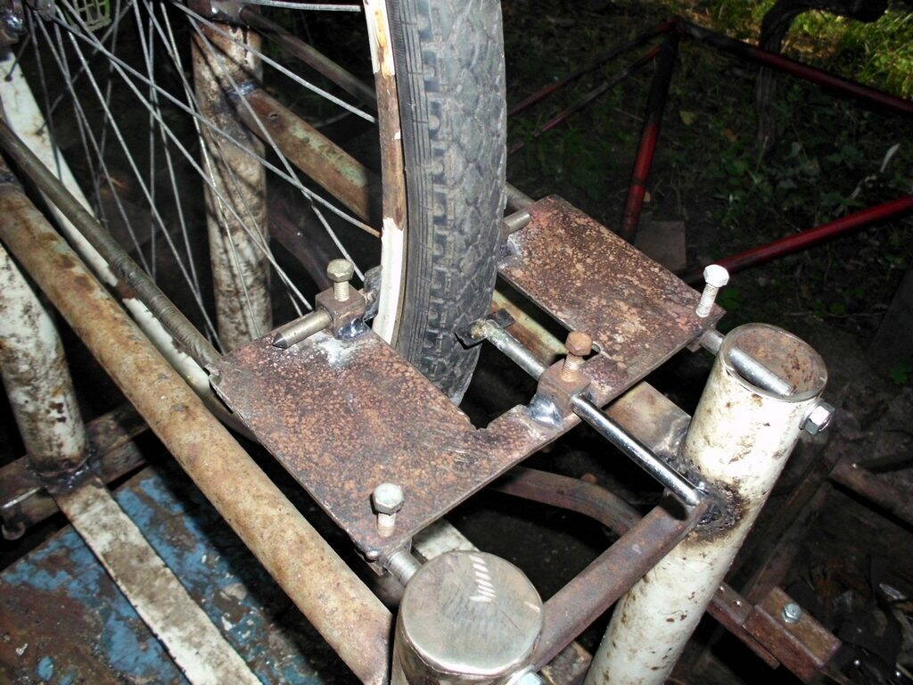

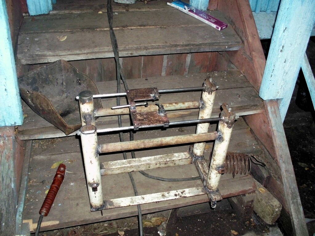

Станок колёсный себе сделал жёсткий конкретно, а то мои домашний download/file.php?id=181479&mode=view/P8240067.JPG и дачный download/file.php?id=278211&mode=view/P1010241.JPG запарили своей мягкостью.
Получилось гм.. основательно :D :
DSCI0639.JPG [ 253.74 КБ | Просмотров: 7354 ]
DSCI0640.JPG [ 180.44 КБ | Просмотров: 7354 ]
К нему в комплект сделал зонтомер - тот больше похож на фирменный. Немного поработаю на этом, только потом буду ставить красивые барашки и красить, а то вдруг чего переделать захочется. Уже несколько колёс настроил - очень понравилось на таком одоробле работать: не шелохнётся. И удобнее расположены индикаторы, чем на тех моих старых. И позаботился о том, чтобы можно было колесо с шиной впихнуть - на старых станках колесо всегда приходилось разувать, не подумал тогда.
Ну и лисапеды строим помаленьку. Двигаю несколько проектов.

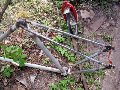

А вот даже по кооперации работа для другого велоателье :smile: Не пугайтесь, это был турист 76 г с хромированной жопой. Но хозяину милее оказались псевдоитальянские понты, вот исполнитель проекта и припёр мне попаять :eek: . А детский на заднем плане сегодня закончил возрождение со свалки и попал к новой 5-летней хозяйке.
DSCI0651.JPG [ 296.89 КБ | Просмотров: 7354 ]

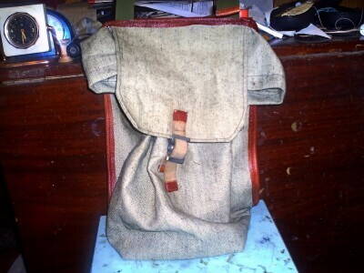

Комментарий к файлу: Новая сумка по образцу старой, но из прочного нормального брезента
сумка1.JPG [ 207.01 КБ | Просмотров: 7354 ]

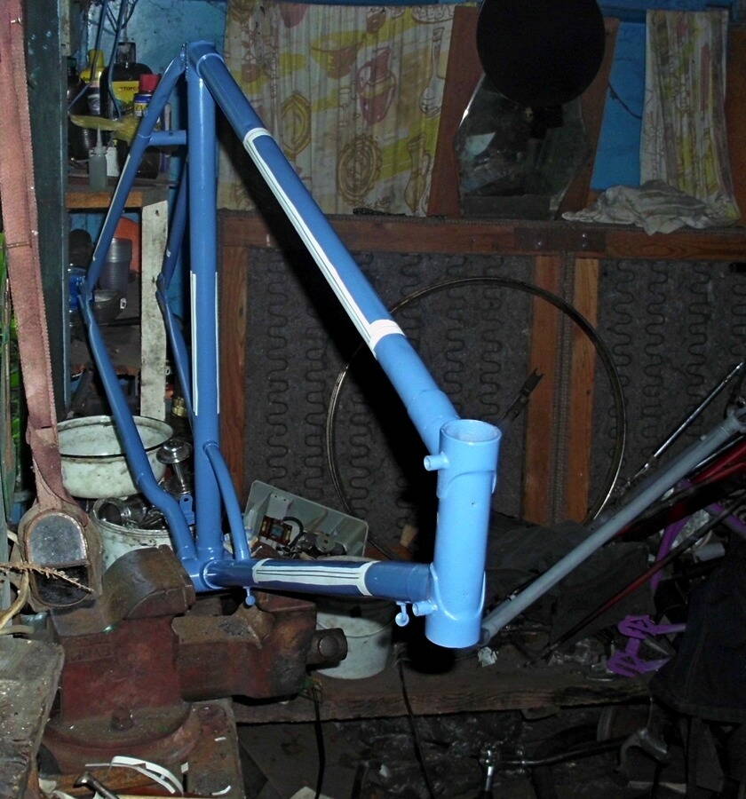

Ну и много ещё чего. На даче в работе четыре рамы, включая Трофейный.

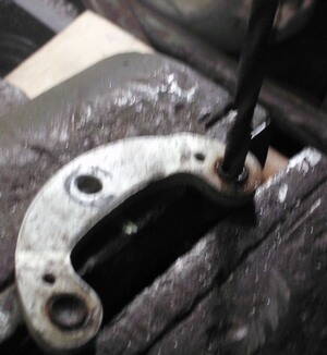

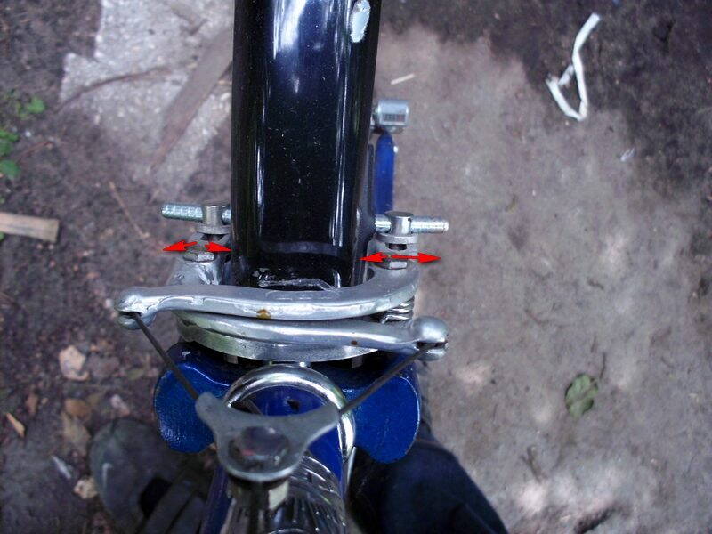

Классические крабы ХВЗ по сегодняшним меркам многим справедливо кажутся излишне мягкими. Через руль перелететь можно, но... Короче, сами знаете, о чём я :D . Если поиграть ручкой зажатого тормоза, оси рычагов упруго сходятся-расходятся:
DSCI0666.JPG [ 86.63 КБ | Просмотров: 7349 ]

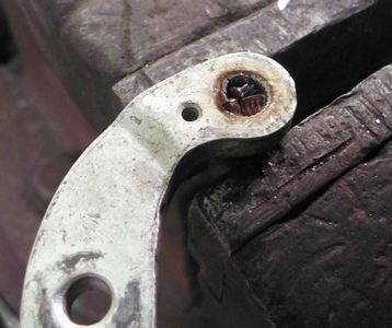

Сюда просится какой-то бустер по типу тех, которыми усиливают вибряки и кантилеверы. А эти бустеры, оказывается, ваялются у некоторых из нас прямо под ногами:
DSCI0662.JPG [ 91.76 КБ | Просмотров: 7349 ]
Из заготовки нужно высверлить оси. Это лучше делать сверлом около 6 мм диаметром, и потом сломать зубильцем оставшийся буртик. Ведь отверстие в коромысле итак больше, чем нам нужно, зачем его ещё раздалбывать?
DSCI0664.JPG [ 35.47 КБ | Просмотров: 7349 ]
DSCI0665.JPG [ 31.71 КБ | Просмотров: 7349 ]
Затем придётся из полоски жести свернуть колечко и вставить в отверстие, чтобы порлучить диаметр ок. 6 мм. Под бустер обязательно подложить шайбу, под болт - желательно. Сам болт доджен иметь длину оптимально ок. 16 мм - слишком длинный упрётся, не затянув конструкцию, слишком короткий ненадёжен. Не нужно забывать, что длина оси должна быть несколько более толщины рычага в этом месте, иначе всю конструкцию будет клинить. Об этом здесь: http://tourist.kharkov.ua/phpbb/viewtop ... 5#p1329415

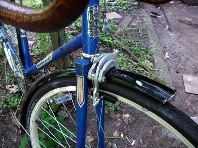

На туристе с крыльями это выглядит так:
DSCI0668.JPG [ 259.11 КБ | Просмотров: 7349 ]
Если колесо шоссейное, тонкое, и крыла нет, можно из дюраля вырезать прямой бустер с небольшой проточкой под колесо. На Табуретке (толщина шины 20 мм) я сделал его из дюраля 3 мм:
DSCI0670.JPG [ 395.42 КБ | Просмотров: 7349 ]
Нук что? Конечно, такой чёткой работы, как на вибряках, не получилось, естественно. Но тормоза стали немного приятней, теперь при резкой работе тормозом на месте хоть стал слышен характерный щелчок колодок об обод :D . Останавливаться стало немного приятней, о проделанной работе не жалею. Но "продавать Родину" за такое не стал бы: есть возможность и желание так сделать - хорошо, нет - и хрен с ним. Эффект от самопального прямого дюралевого бустера выше, чем от ХВЗшной скобы - всё-таки их разная жёсткость даёт о себе знать.

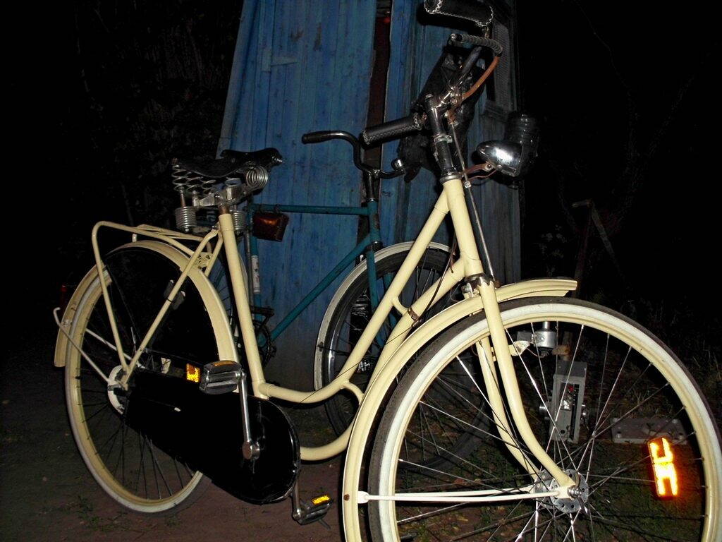

Потестил - офигеть, какая комфортная и приятная во всех отношениях тачка.
И что, вот эти СДВОЕННЫЕ пружины на седле действительно заменяют "подвес"?
Видел на Ю-тубе ролик, как жопа чувака (не сильно тяжелого) прыгала с амплитудой 100...120 мм по задней кромке сидухи... :shock:
СообщениеДобавлено: 12.07.2015 21:14
На этом велосипеде "жопа чувака" - явление редкое, там всё больше симатичные попочки невест на свадьбах фигурируют :D - работа у него такая.
