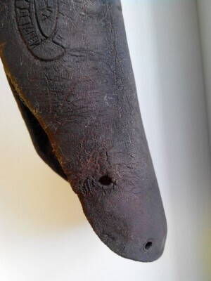

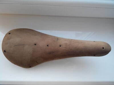

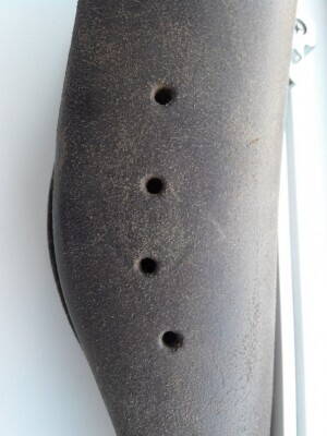

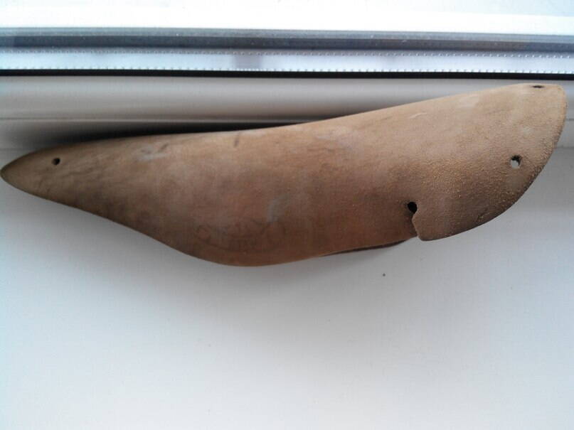

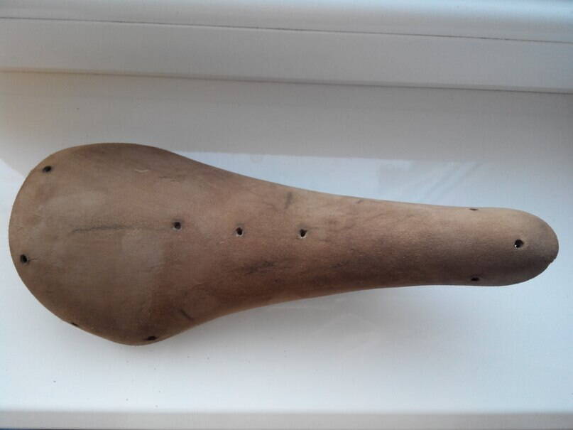

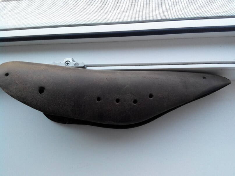

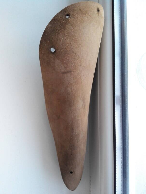

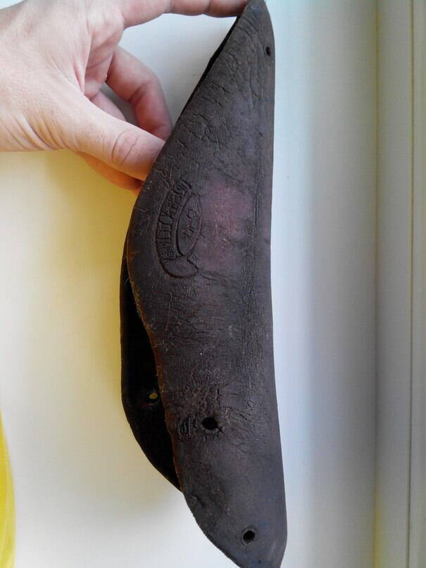

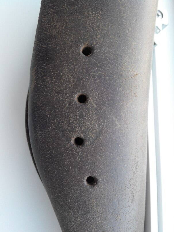

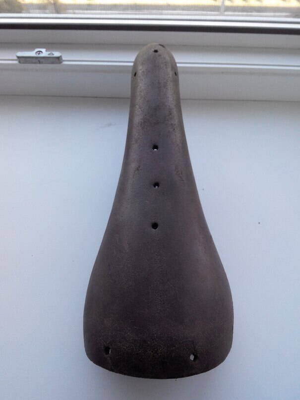

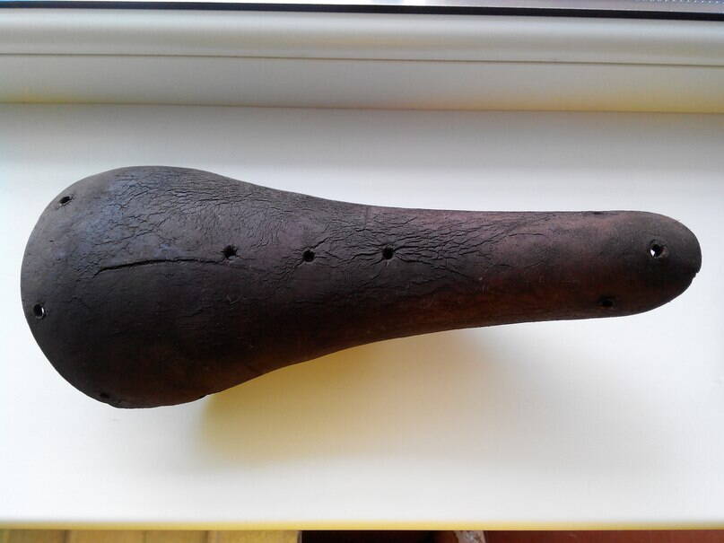

народ, помните я задавал вопрос по седлу, живое ли?
немного попыхтел над ним: вымыл в теплой воде, высушил, приобрело оно вот такой страшный вид (мне тогда сказали, что седло мертво :cry: )
1.jpg [ 59.76 КБ | Просмотров: 5292 ]
2.jpg [ 67.93 КБ | Просмотров: 5292 ]
3.jpg [ 85.02 КБ | Просмотров: 5292 ]
Вот результат после грубой работы крупного наждака, среднего и более мелкого (по цифрам не скажу)
6.jpg [ 43.74 КБ | Просмотров: 5292 ]
7.jpg [ 49.9 КБ | Просмотров: 5292 ]
8.jpg [ 60.03 КБ | Просмотров: 5292 ]
Полировал войлоком, пробил отверстия под шнуровку.
10.jpg [ 35.87 КБ | Просмотров: 5292 ]
11.jpg [ 50.65 КБ | Просмотров: 5292 ]
12.jpg [ 72.73 КБ | Просмотров: 5292 ]
13.jpg [ 95.81 КБ | Просмотров: 5292 ]
Вопрос:
можно приступать к пропитке коричневым кремом для обуви и в конечном счете пропитки воском? или еще надо привести в еще более более гладкое состояние?
 Заголовок сообщения: Re: Кожаное седло ХВЗ
СообщениеДобавлено: 05.10.2015 16:04
Евгений Ващенко
Спочатку на каркас натягни, глянь чи не повело отвори. Можливо ще раз доведеться розмочити.
СообщениеДобавлено: 05.10.2015 16:09
Сообщения: 157
Город: Gorlovka
Зарегистрирован:01.04.2015
Евгений76
на каркас садится без проблем. Полировать, красить, покрывать воском?
СообщениеДобавлено: 05.10.2015 16:11
:yes:
