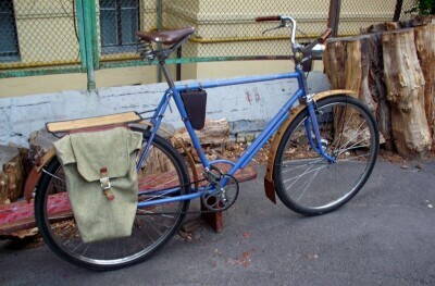

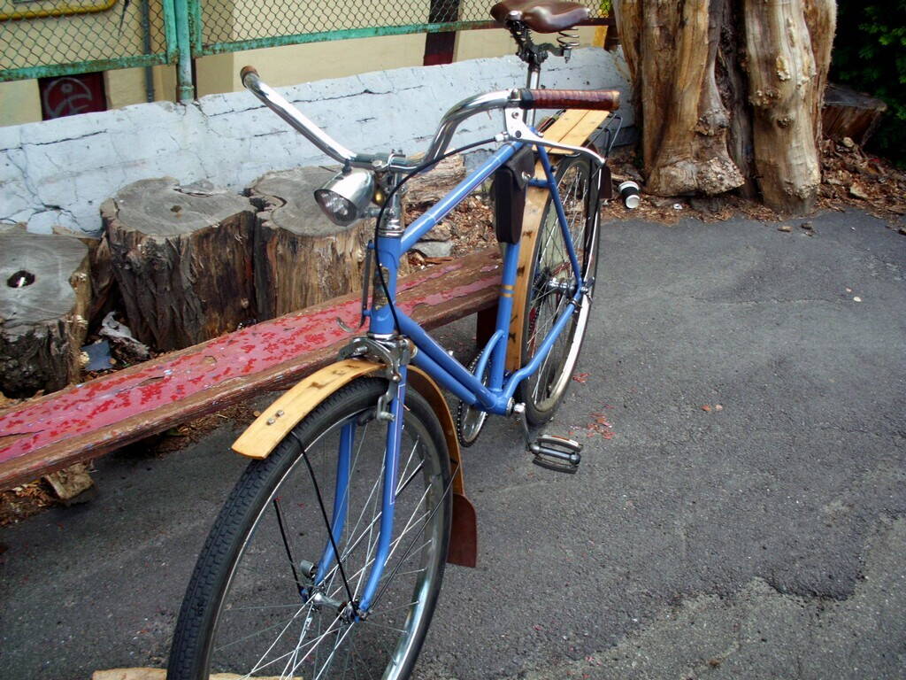

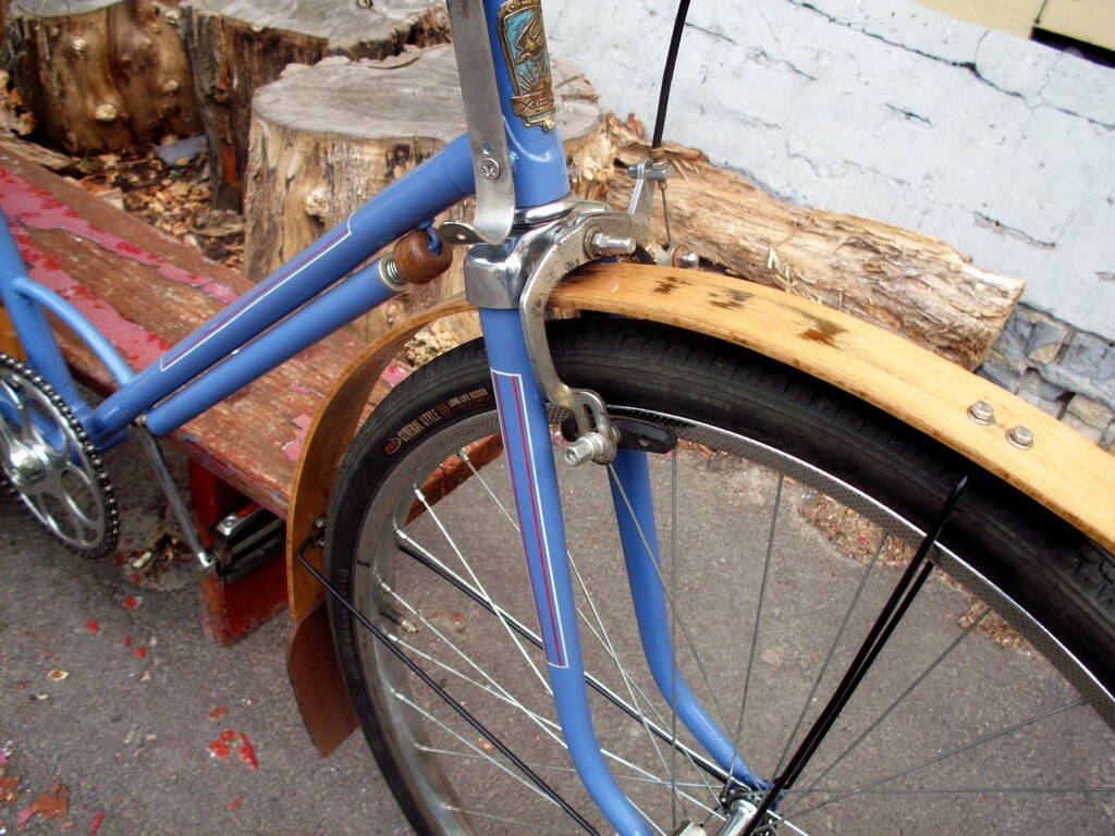

Во, мой основной хозяйственный (дачныйгостевойгрузовойдождевой и в походе я на нём был) вел - "Трофейный" - вроде закончил рестайлинг. После поломки рамы прошлой осенью, не захотел её менять, отремонтировал и немного доработал: viewtopic.php?f=31&t=160854&p=1361038#p1360967 . Весной ещё в поход сходил. А сейчас покрасил порошком с лаком, заодно потренировался в нанесении цировок под лак по этой технологии: viewtopic.php?f=31&t=178768&p=1250942#p1250777 . Под шум заменил фанерные крылья и настил багажника на буковые viewtopic.php?f=31&t=160854&start=1065#p1329163 . Ну и друг мне сумку новую пошил из хорошего брезента по образцу старой.

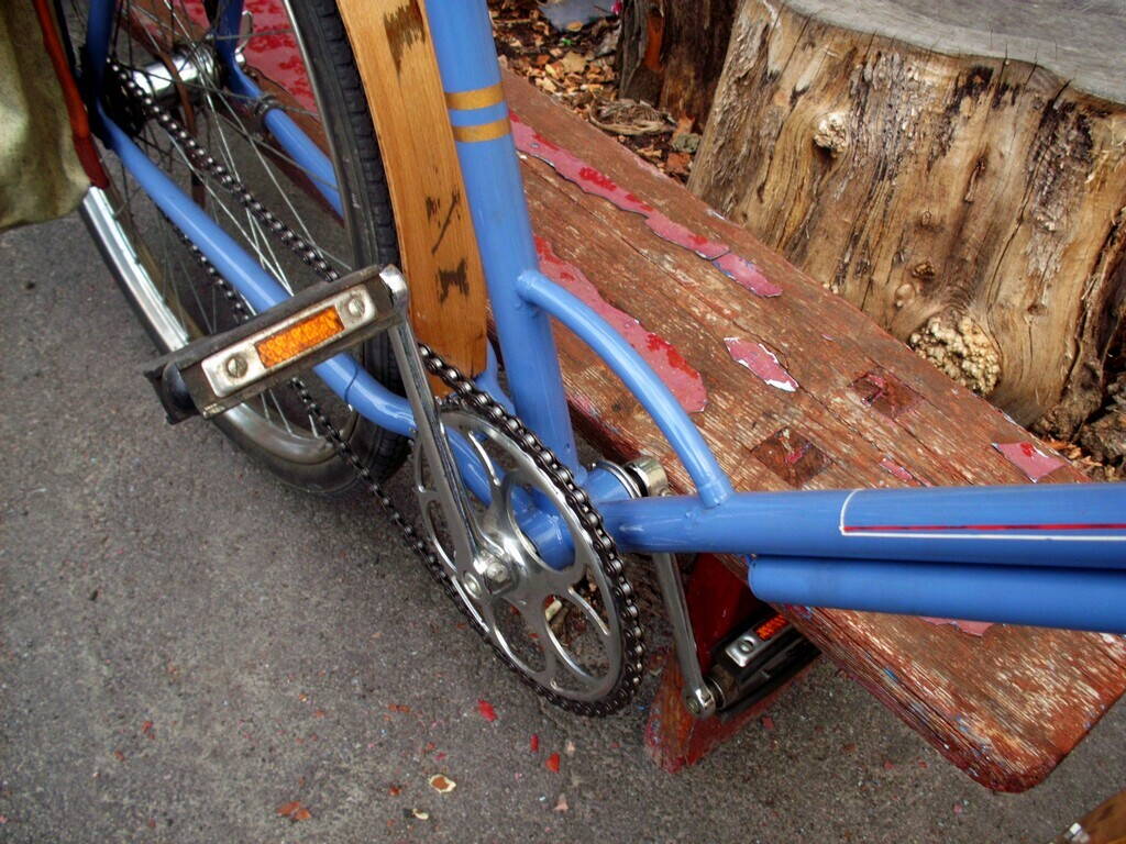

Практически полностью переделана трансмиссия. Перво-наперво классный картрижд с прогрессивной системой на квадрат и соответствующими педалями, были отправлены по назначению - на алкобайки осокорковским пьяницам, которые мне приносят железяки со своих халтур. Как раз они притащили мне удивительную Украину без колёс: год выпуска 1992, но идеально спаяная рама - дое.. не к чему придраться. Каретка была отполирована - и чашки и вал! Видимо, к хорошему хозяину попала. Велосипед без пробега вообще. Вот с неё и пошли каретка, система и педали на Трофейный. Теперь меня не будет бесить ублюдочный вид того, что стояло, и гнущиеся от ветра шатуны.
Цепь Трофейного ("прибалтийская") ещё немного походит - 307,0 мм показывает, а цепь с той Украины 92 г ушла на мой турист.

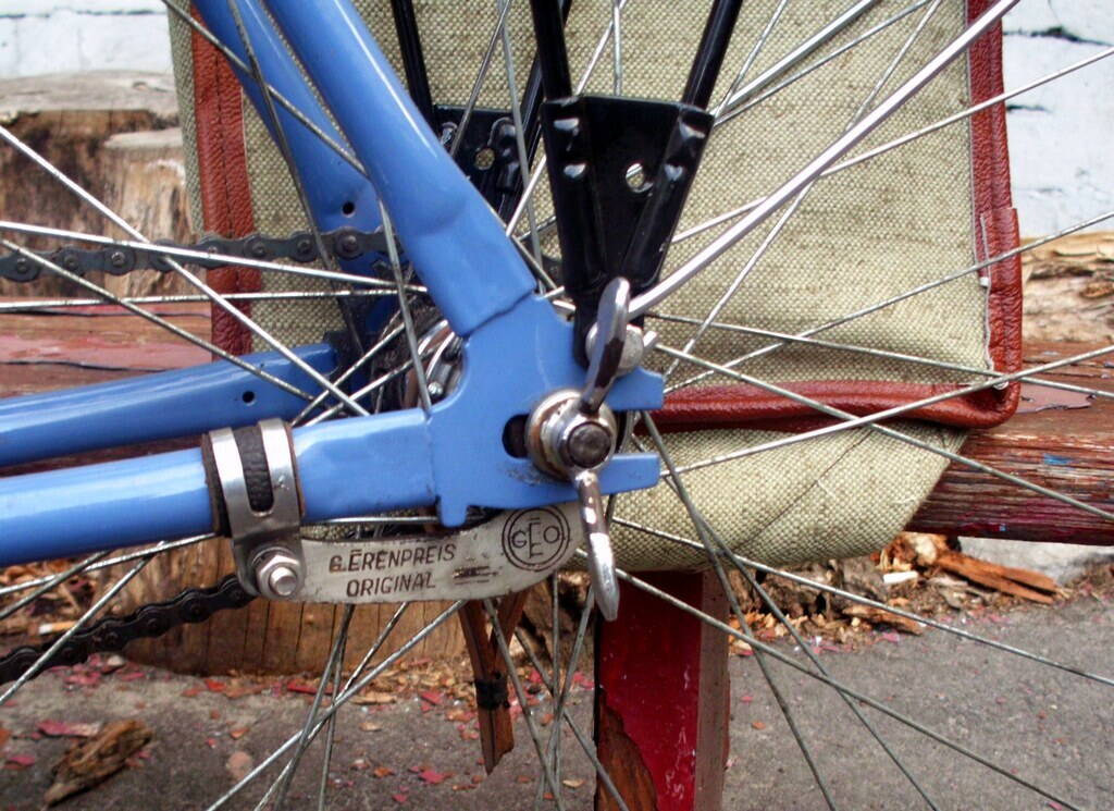

Торпедо... неделю назад на базаре нарвался на такое сокровище: viewtopic.php?f=31&t=237933&start=75#p1542771 Крутил-крутил в руках, и решил подарить Трофейному. Большие подшипники использовал с шариками 6,0 из-за советского корпуса. Двухслойный тормозной барабан очень приятно себя ведёт, в отстальном торпеда-торпедой, качественная, как советская после моей удачной доводки :D . Не, ну далеко не всегда удаётся такой приятной работы добиться.

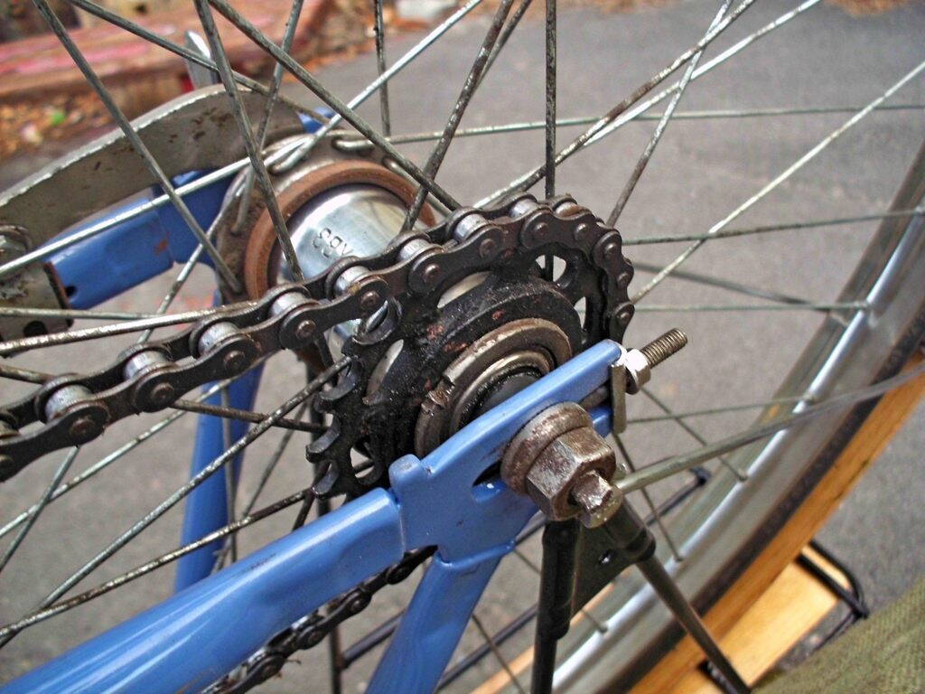

Но... Передача при квадратной системе у меня была 46/19, а нормальная "новая" система имеет 48 зубов. При задней звезде на 19 мне бы в гору с грузом приходилось выплёвывать сигарету. Очень хотелось звезду на 20 зубов назад, чтобы сохранить идеальное для этого вела (на других украинах и меня другие передачи) передаточное отношение. Но во-первых такую с разбегу хрен купишь, во-вторых крепление на метрическую (!) резьбу с локрингом... Короче, оказалась у меня звезда на 20 зубов от древнего трёхскоростного Спутника (под широкую цепь). Из родной (от втулки) 25-зубой звезды вырезал.. ээ.. ступицу с резьбой , и напаял туда латунью эту спутниковскую :oops: . Накрутил, залочил. Варварство, но очень хотелось сделать Трофейному подарок в виде классной старинной втулки - и втулка при деле, и Трофейному хорошо, и бывшая его торпеда (очень удачно настроеная) другу на турист будет. Трофейный у меня вообще медленно превратится в коллекцию неприкаяных редких старинных запчастей, которые некуда пристроить - бардачок вон... В конце концов, ничего этоим потрохам у меня не сделается. А звезду родную не очень жаль - у коллеги, который восстанавливает велосипед-носитель подобной втулки, вел мужской и звеза там поменьше.

За вчера-сегодня вел пробежал под сотню км, новая краска придала ему приятности в поведении на дороге :D

Да, картридж был в своё время вкручен без перерезки резьбы в раме, с изнасиолованием. Сейчас родные чашки вкручивались на первых витках туго, потом - нормально. За сотню км регулировка люфта не сбилась, похоже, всё будет нормально. Мне несколько повезло - правая чашка сразу пошла нормально, попала по резьбе. А левая пыталась вкрутиться косо. Спасло положение кольцо-контргайка, котороую прижимал к каретке и вкручивал чашку. И направляющая, и контроль.
Да, и заднюю звезду я ммм... ткак сказать, термообработал :D Она наверное отпустилась после пайки, так я разогрел потом зубья и закалил в масле. Чтобы ступмца не отпаялась, закрыл её при прогреве зубьев экраном из толстой трубы . Ну а шо было делать? посмотрим.

Ага. Прямо фотки львовско-ровенского Спутника перед глазами держал, но схему немного изменил и упростил (на этой раме, ещё другую красил - там почти полностью повторил "Чемпион"-"Спутник"-"Украина В-120 ранняя" :roll: ) . И понял, что золотые полоски нужны на подседельной, а не только цировки. Так схема окраски прозрачно намекает на ХВЗ 50-х годов, но не копирует её.

СообщениеДобавлено: 16.07.2015 23:33
Хорошо)) Костя, как тебе процесс с цировками? Я вот посмотрел на крючок на рулевой и думаю можно его декоративно засверлить по всей длине как сверлят тормозные ручки. Еще можно прикрутить цепочку/резинку с карабиньчиком который застёгивать на мысок крючка чтобы с него не могло ничего соскочить.
