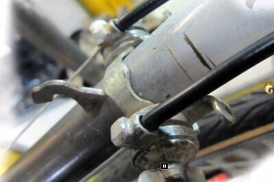

Часть крокодилов их не спиливает, а добовляет новые так как на ХВЗ велосипедах манетки были нарамными. Другие спиливают бонки так как они им не нужны , это в случае синглспидов, фиксов и планетарок. А третьи срезают старые и делают новые потому что в старые бонки хвз не влазят современные оболочки тросиков ( если срезать пластиковое покрытие то влезают)

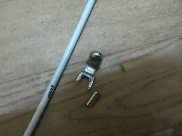

Просмотрев все предложенные варианты, решил придумать что-нибудь свое, не то что бы мне ничего не нравится, просто искал способ как все провернуть из подручных материалов. Понадобились такие материалы:
    Старое крепление нарамных манеток с туриста
    Хомут из нержавейки (3грн.)
    Упоры для рубашек "ВВВ" (остались при замене тросиков и рубашек)
Вот как все выглядит:
Мой старый новый
крокодильчик

Skarabey, а ты не боишься, что рубашки со временем проскользнут дальше. Оконцовка рубашек не рассчитана на работу бонкой, она из тонкого метала и запросто прорывается под нагрузкой

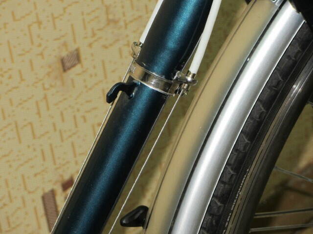

Заброшу и свой вариант
Идея с использованием кусочков алю профиля не нова, но мне совсем не нравятся китайские хомутики. На родном же смотрятся очень органично + отлично становятся в изгибы хомута.
Возможно так и будет, но вопрос как скоро. Тем более это так - на скорую руку, как говорится. Пока так поездим...

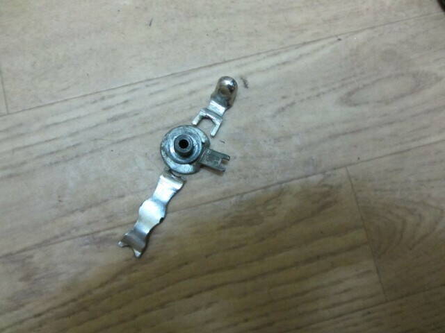

Переделка из родных монеток.
