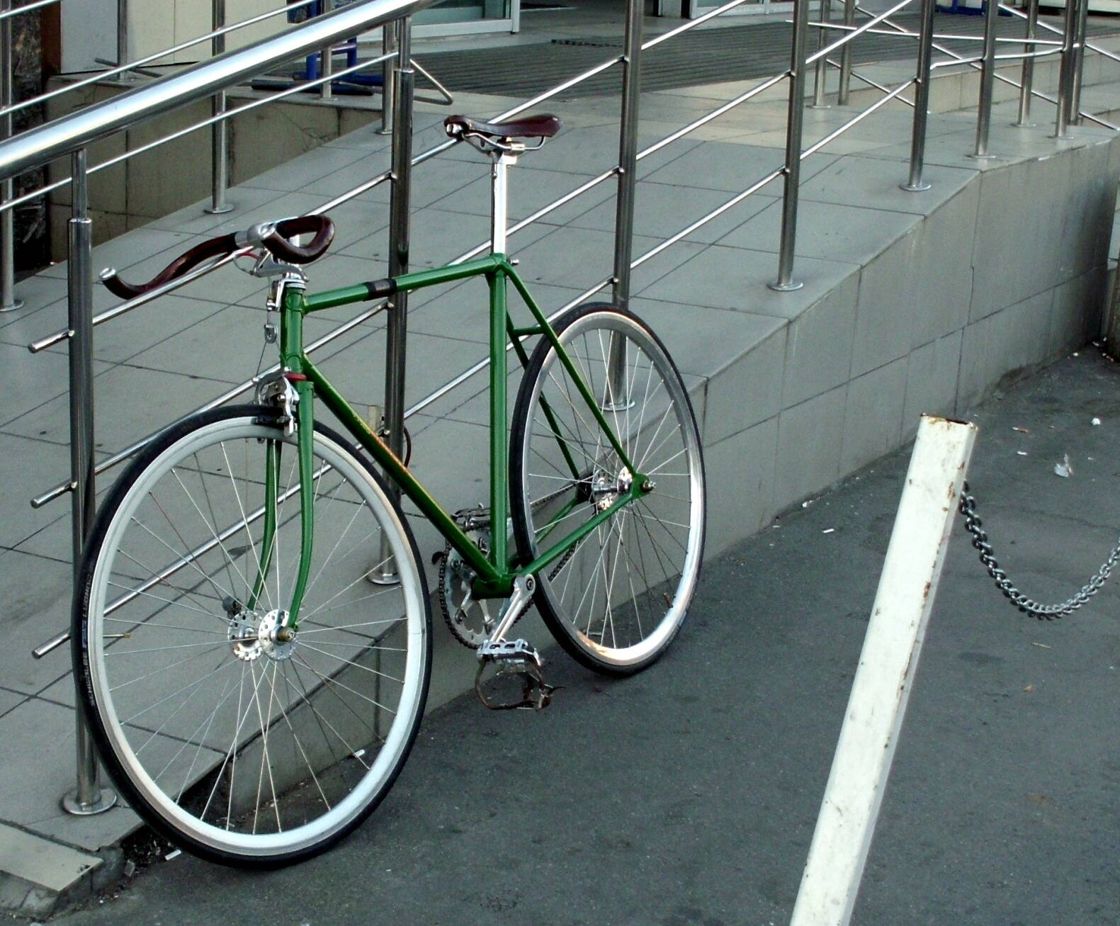

Писать-то и нечего сверх написаного. На одометре 3800+ (2100 за сезон, но я ж далеко не только на Табуретке езжу), всё работает, никуда не лазил и пока не собираюсь. Сезонное обслуживание? А хз. Эксплуатация расчётная - тепличная. Колёса ровные, все подшипники крутятся, зазоры в них не изменились, смазка правильная, закрыта пыльниками вроде надёжно (как показала прошлогодняя разборка) :pardon:
Разбирать, типа для (ненужной) замены смазки, чтобы нарушить приработку механизмов? :fool: Не сАлидол же закладываю, не ШРУС и не 158 :-P В т.ч., чтобы избежать "сезонного обслуживания"
Выглядим мы сейчас так (фото последних дней перед зимой):
DSCI0235.JPG [ 788.75 КБ | Просмотров: 4993 ]
На фотке обслужены :yes: Мы вымыты, шины накачаны, цепь пропарафинена и отрегулирована :smile:

Напишите пожалуйста точные размеры.
Спрашиваю, чтобы можно было просто пойти в магазин и купить детали для Старт-шоссе моего.
1) Размеры обода, к примеру da-30 28".
2) К ним покрышки 23 размера. Нужно спрашивать для 28 колес? Или как правильней
3) Размеры спиц переднего колеса для радиального набора, может помните на память.
4) размеры спиц для заднего колеса, слева и справа.
втулки свои стартоновские
моя тема
Старт-шоссе 1978 fix
Последний раз редактировалось begunfr 01.03.2015 10:48, всего редактировалось 1 раз.
СообщениеДобавлено: 01.03.2015 10:34
Посадочная (внутри) ширина обода должна быть 14 мм (не 19!). Шины шириной 20-23 мм - не шире. Высота обода по вкусу. Выше - дубовей, но немного лучше динамика, при большем весе. Это выгодно, восновном, на подъёмах. Видимо, для Питера высокий обод - лишнее. Только жопу и руки отбивать и немного обкрадывать себя в разгоне.
Существует несколько дебильных стандартов обозначения покрышек. На шине пишутся разные. На те, где присутствуют дюймы, лучше не смотрет. Где есть буква С в обозначении - тоже. По нормальному стандарту наши шины 622х20 или 622х23. (а по дебильным они же 700С-20 или 28х1" или как-то так)
Зачем Вам нужна радиальная спицовка? Чем стандартные три креста не устраивают?
Длину спиц считают калькуляторами специальными. Их дохрена онлайн, у меня в "гараже" в разделе "программы" есть один, которым пользуюсь я. Но он устанавливается на комп.

На заднем колесе более надежная полурадиальная спицовка. Ну и для эстетической красоты хотелось бы радиальную переднюю.
На фото download/file.php?id=181462&mode=view/BC-13.jpg
куда вбит пин от цепи? Между звездочкой и резьбой втулки?

Радиальная и полурадиальная спицовка по плоским дорогам восновном Ж и руки отбивает. Делает колёса менее надёжными, создавая повышеные нагрузки на все элементы. Эти нагрузки ничем не демпфируются, чобы спасти детали.
При одинаковой остальной ходовой этот вел viewtopic.php?f=31&t=187768#p1255195 (мы много сравнивали) с тремя крестами везде ЗНАЧИТЕЛЬНО комфортнее, не сильно проигрывая в динамике. Разве что на моём несколько веселее берутся подъёмы.
И (ещё раз) я живу в городе с изрядными, часто парукилометровыми подъёмами, причём как раз в холмистой части тусуюсь. И курю дофига. У Вас такие же условия?
Поэтому мне важен выигрыш в жёсткости ходовой, чтоб не совсем умирать на тех подъёмах, и я его чувтвую и думаю о нём с благодарностью. Когда три-четыре раза за день карабкаюсь...
Коллега - хозяин велосипеда по ссылке в холмистую часть разве на покатушку какую может заявиться (левый берег - половина города - у нас плоский), а так у него подъёмов на маршрутах не бывает. Не курит. Моложе меня чуть не в два раза. Поэтому ему этот выигрыш не особо нужен, зато вел заметно комфортнее и колёса его более надёжны - ведь они лучше демпфируют сильные удары.
Не путайте жёсткость и прочность. Стекло жёсткое, сталь прочная.
ЛДа, у меня там пины забиты между звездой и втулкой. Достаточно одного - здесь я психанул. Сначала в звезде делается канавка, потом она накручивается (очень тяжело - резьбы не совпадают). Потом ломается несколько свёрел, чтобы сделать отверстие полным. Забивается пин.
Это всё нужно селать на собраном колесе - иначе накрутить не получится. При этом нормальные спицы вынуть-вставить уже нельзя. Поэтому там у меня куплены спицы бОльшей дины, головки откусаны, концы загнуты фигурно. Это позволяет поменять спицу, не срезая болгаркой звезду.

Скажите, Киса, какое у Вас расстояние между землёй и нижней гранью педали?
СообщениеДобавлено: 04.03.2015 10:22
:yes: :D
80 мм.
viewtopic.php?f=31&t=123180&start=150#p1234669

80 мм.
Благодарю! Это на 20мм шинах и 170мм шатунах?
ЗЫ. Какое интересное слово "шатунах"...
ЗЗЫ. У Вас есть опыт езды с ощутимо меньшей длины шатунами (во взрослом возрасте :D )? Я на эту тему что-то задумываться часто начал. Особой разницы между 165, 170 и 175 не заметил. Конечно, если заморочусь корректным сравнением, то наверняка что-то будет, но так на разных велосипедах - крутить можно все. :smile: Но вот меньше 165 там ведь вроде только детские? Вообще не представляю как это будет. Передачу поменьше поставить придётся конечно.
СообщениеДобавлено: 04.03.2015 18:36
Ну да. И без меня в седле - это ж пару мм уберёт :D
А вот про укороченые шатуны Вы мне напомнили одну вещь, решил ответ в Гараж перенести - вдруг до чего умного додумаемся вместе viewtopic.php?f=31&t=160854&start=1590#p1441968 , и Табуретка там будет не при чём.
