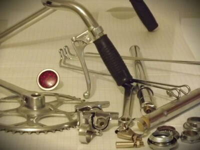

Ось він мій "Heavy Metal" після відKisaння (фото). А які педалі ти маєш на увазі ?!
Анатолий Литовченко, Толік а то ідея з осями :good: кинь, якщо маєш зайві :yes:

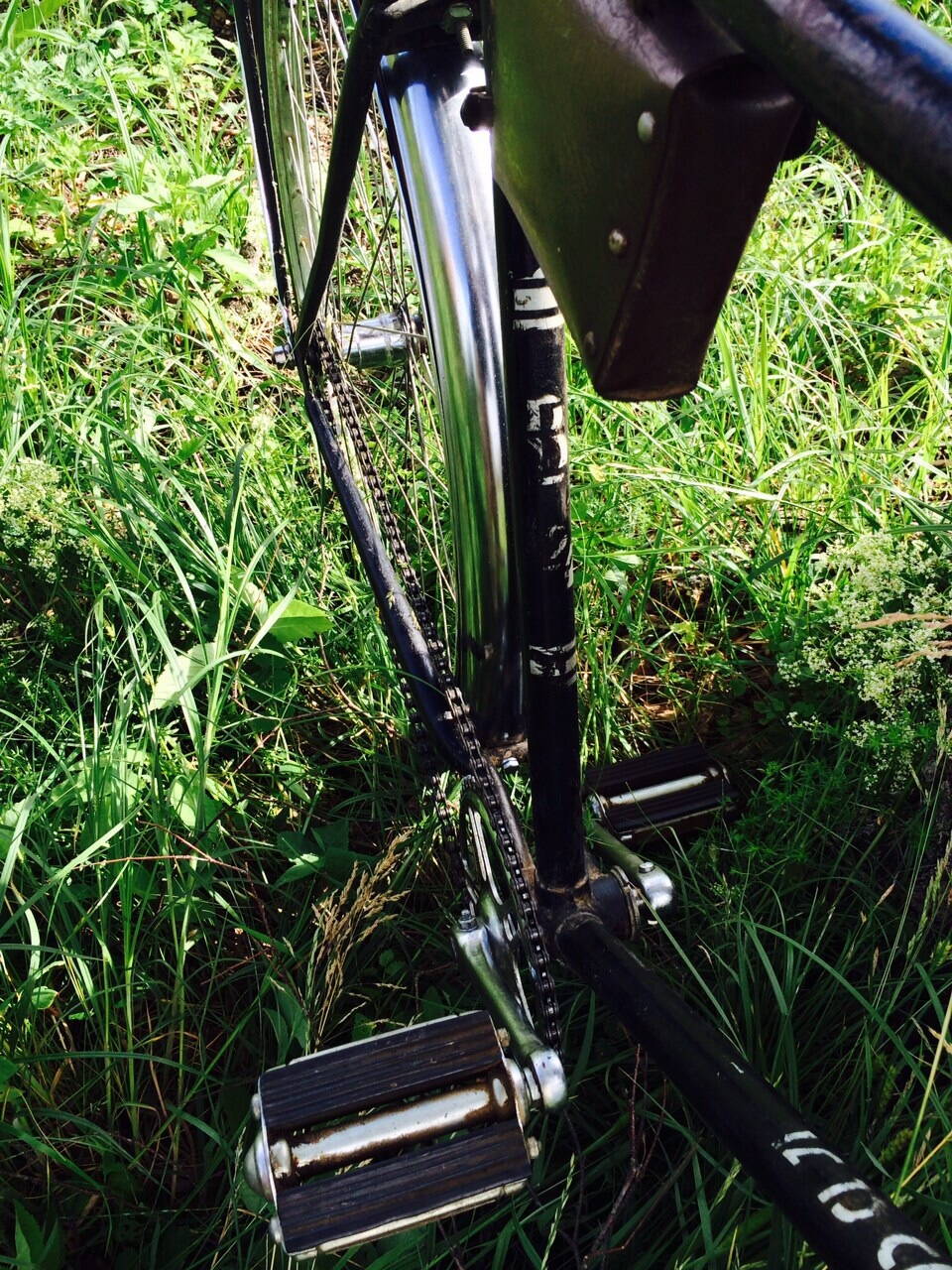

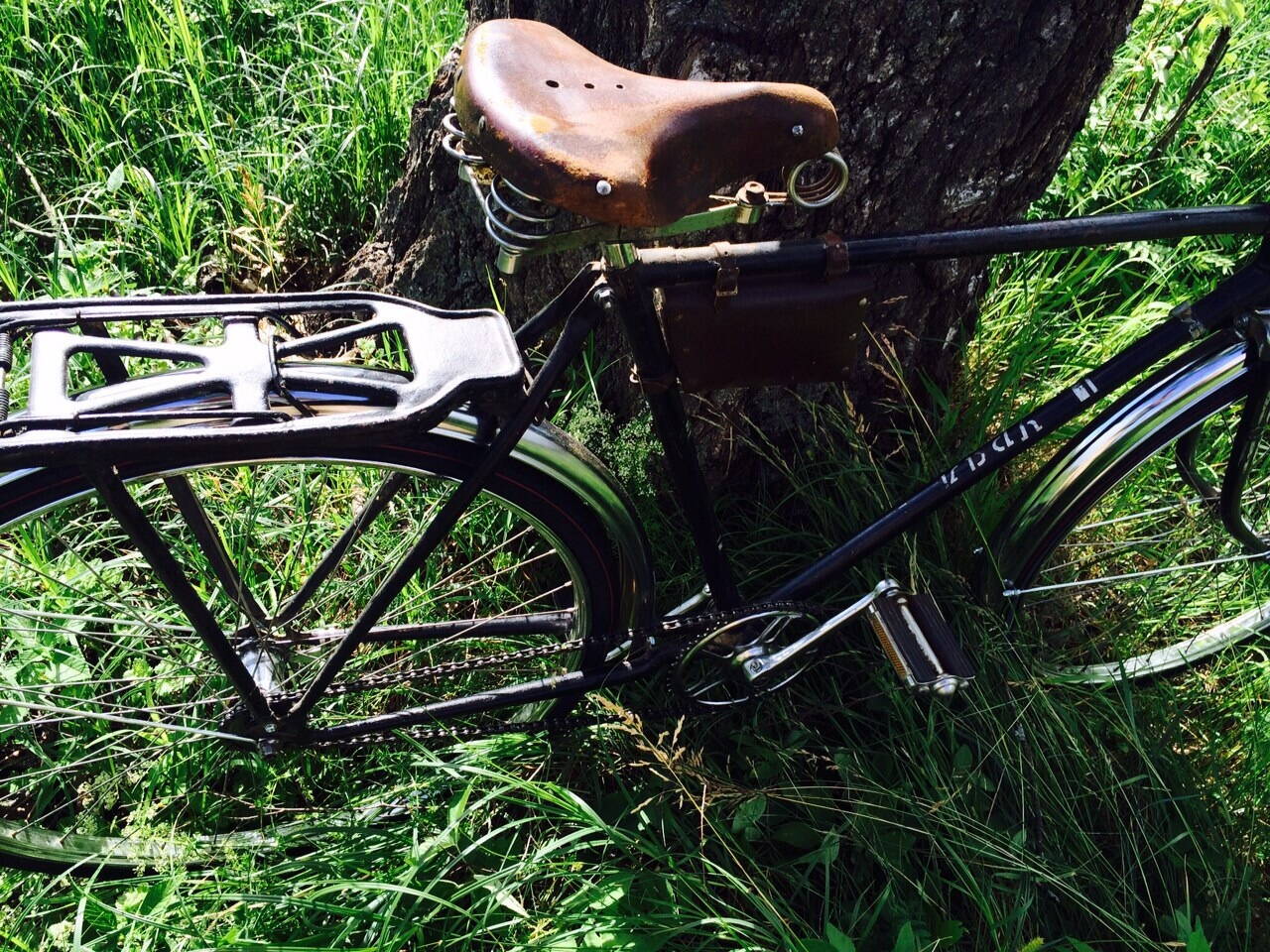

С осями педалей пробовал, не получилось, длина разная, хотя я конечно не все варианты попробовал, может подберется.
Я имел в виду педали как на фотографии.
image.jpg [ 745.66 КБ | Просмотров: 1694 ]
image.jpg [ 801.87 КБ | Просмотров: 1694 ]
image.jpg [ 684.32 КБ | Просмотров: 1694 ]
