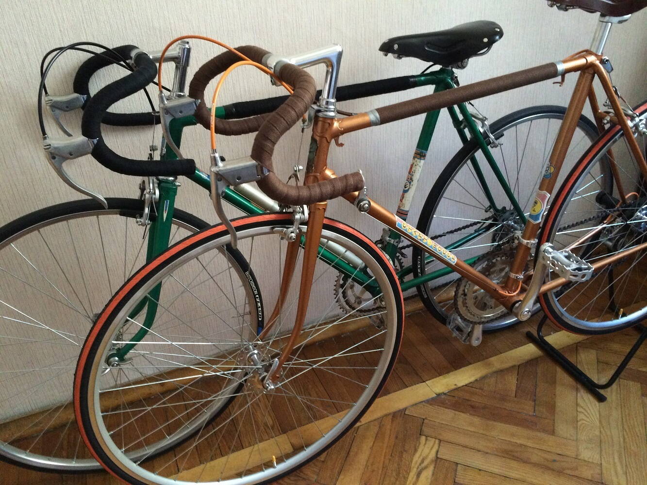

Ну как-то так.

Мертвец Джонни
Красиво и элегантно :smile:
P.S. Тросик заднего тормоза не по фен-шую, но это на мой взгляд кому как нравится.

Нравится! :roll: Трубки новые купил или клинчерные смог приделать?

HENK75 писал(а):
Мертвец Джонни
А где именно не так? Обход руля или около самих клещей?
Клинчера после накачки идеально легли на обод. Так что посадил на клей их да и все.

Мертвец Джонни
Обход руля, тросик заднего тормоза проходит после руля, а надо что бы перед рулем.
Да и немного укоротить рубашку можно, силуэт будет более динамичным.
Не обязательно
Ручки у меня стоят выше и слишком сильно загибают тросик перед рулем. Да и передний тоже за рулем. А вот укоротить немного можно.
