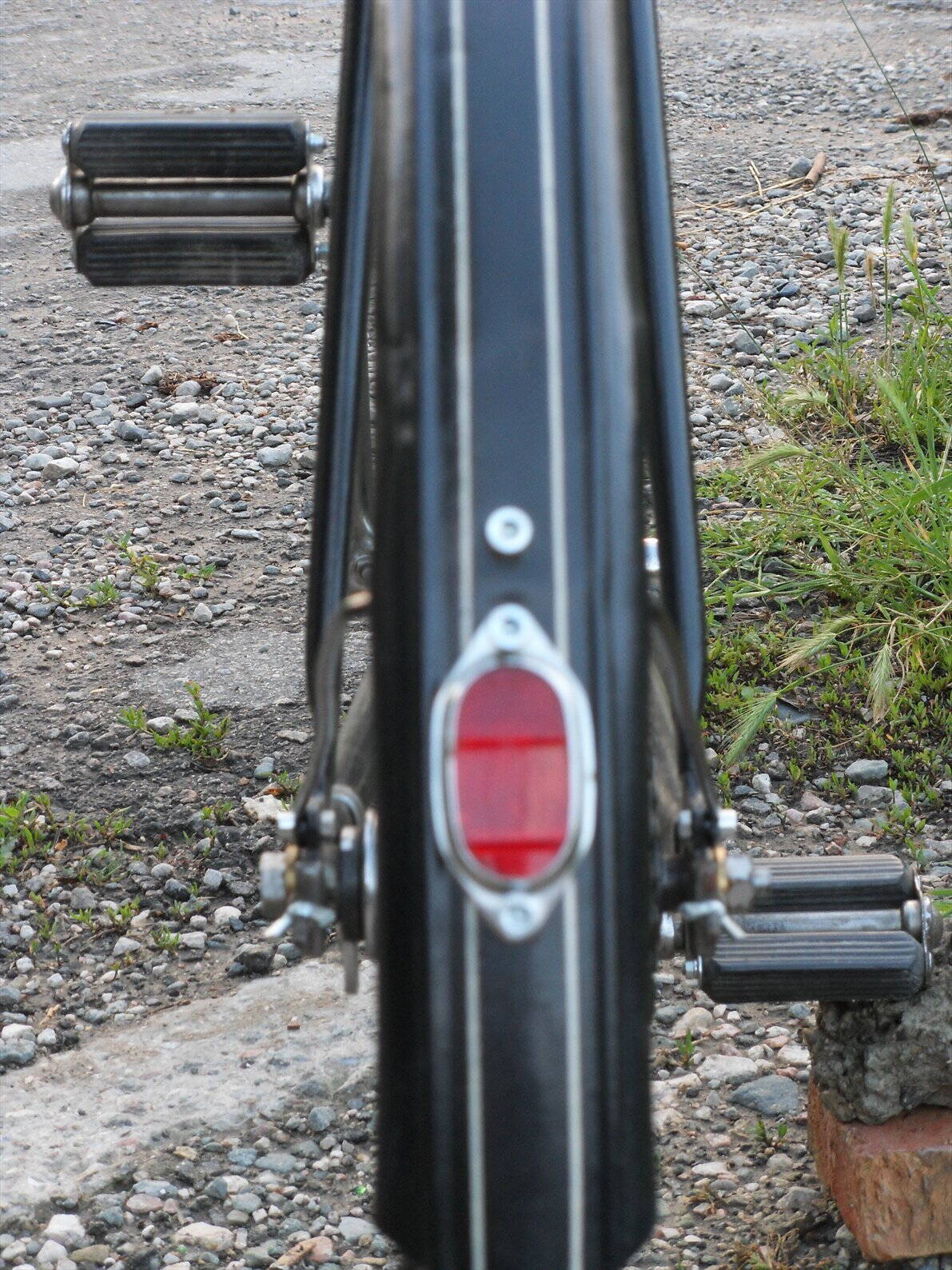

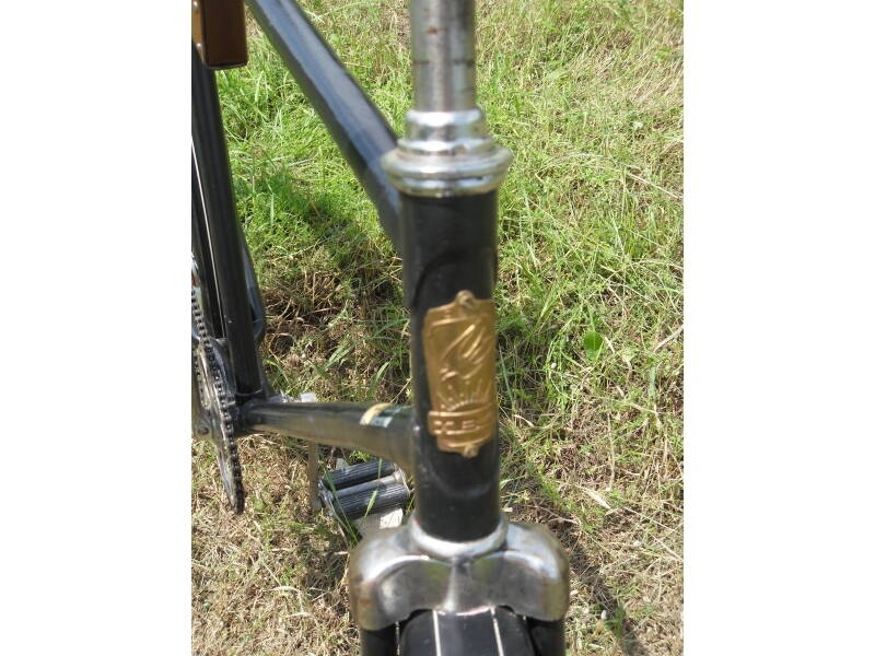

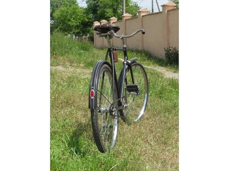

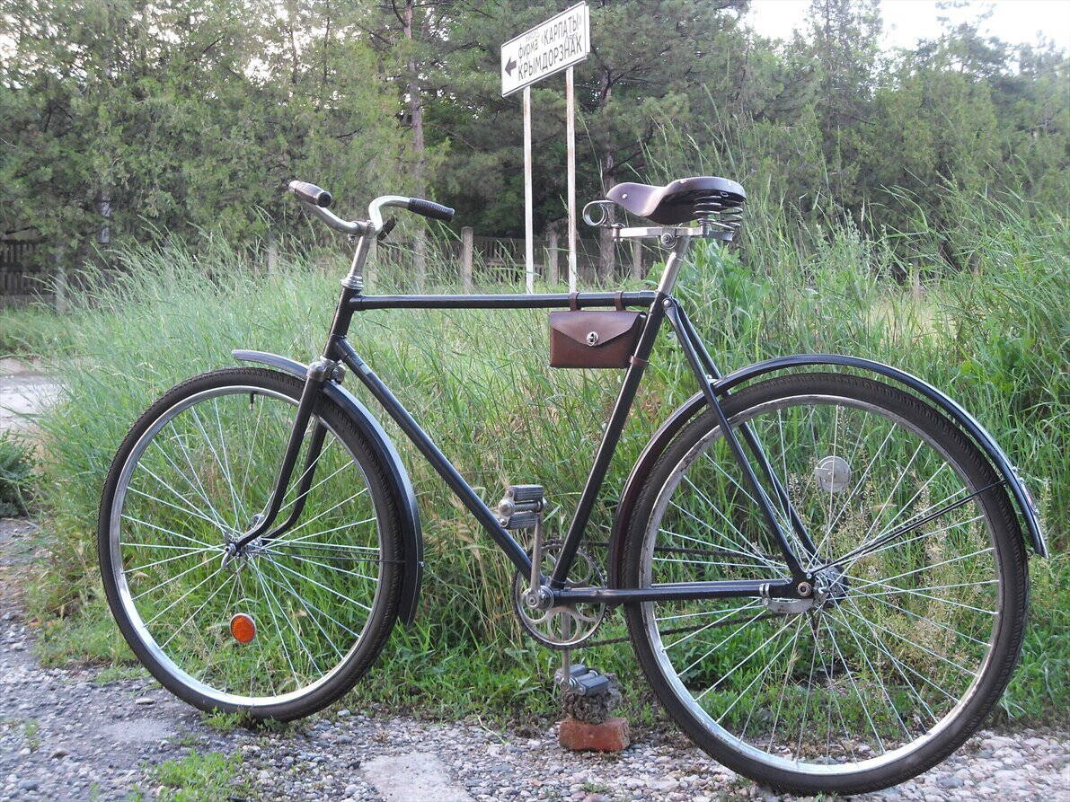

Вот, все таки решил показать,что у меня вышло с этим велосипедом. Впринцепе, мог бы и раньше выложить, но тут такие экземпляры пошли, а тут я со своим черметом :oops:
Велик уже давненько был собран, и к великому удивлению радует хозяина(меня), признаюсь не ожидал вообще, что так мне понравится на нем кататься...Ооочень комфортный получился вел.
Велосипед был разобран до молекул, все откисало в "лимонке", чистилось, шкурилось, втулки перебирались, конуса/дорожки полировались, короче ничего нового...Читайте Кису :wink:
В это раз с велосипедом не заморачивался вообще, бюджет минимальный. Красил обычной ПФ-115, да, единственное, может кому пригодится для дачных великов, краску наносил не кисточкой, а маленьким поролоновым валиком(стоит на рынке копейки). Очень удобно, краска ложится ровно и нет потеков :smile:
На ебее в этот раз ничего заказывать не стал :D , купил только седлуху и покрыхи с камерами. А, ну и еще подогнали мне переднее крыло от более поздней украины, т.к. у меня его не было вообще, а родное не достать.
P.S. Для тех кто захочет спросить почему вынос стоит наоборот, отвечаю :lol:
А как снять прикипевшие грипсы с руля? Можно было бы конечно руль перевернуть, признаюсь пробовал :yes:, видос бомба, но уже не так удобно :sad:
Поэтому пока только так...
pic.jpg [ 385.6 КБ | Просмотров: 2866 ]
pic2.jpg [ 670.24 КБ | Просмотров: 2866 ]
pic1.jpg [ 398.67 КБ | Просмотров: 2866 ]

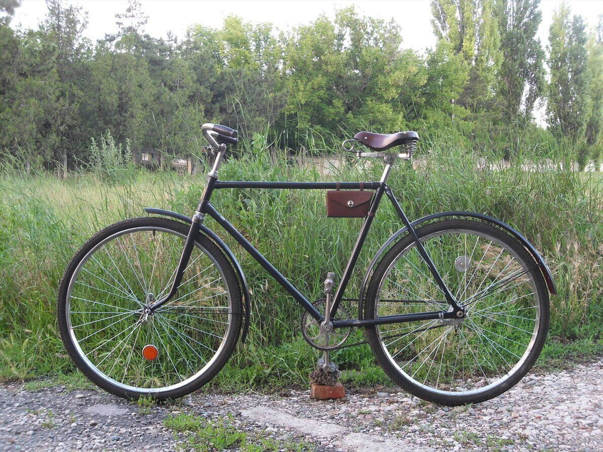

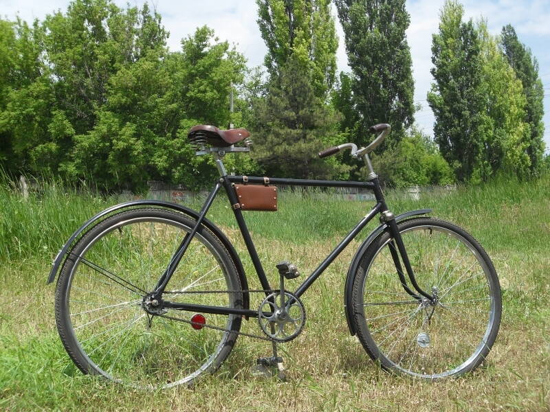

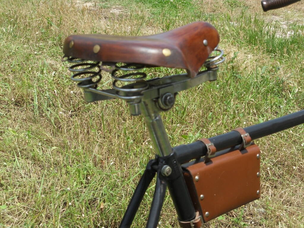

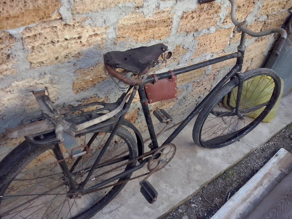

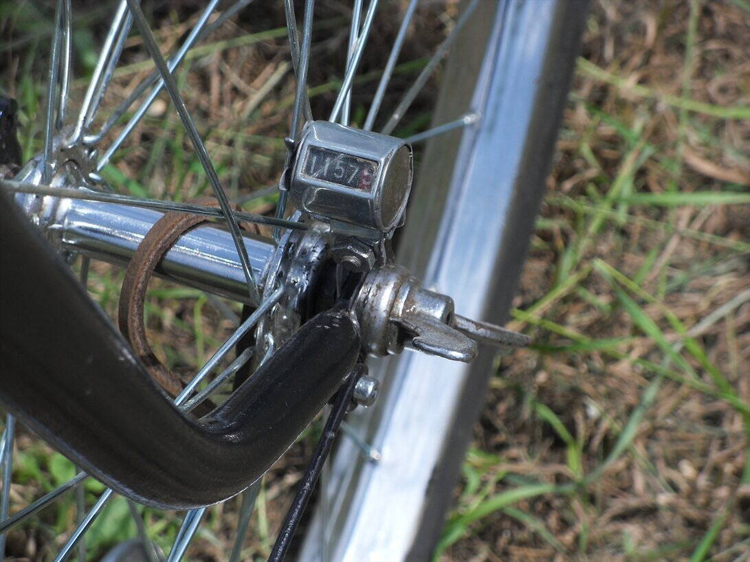

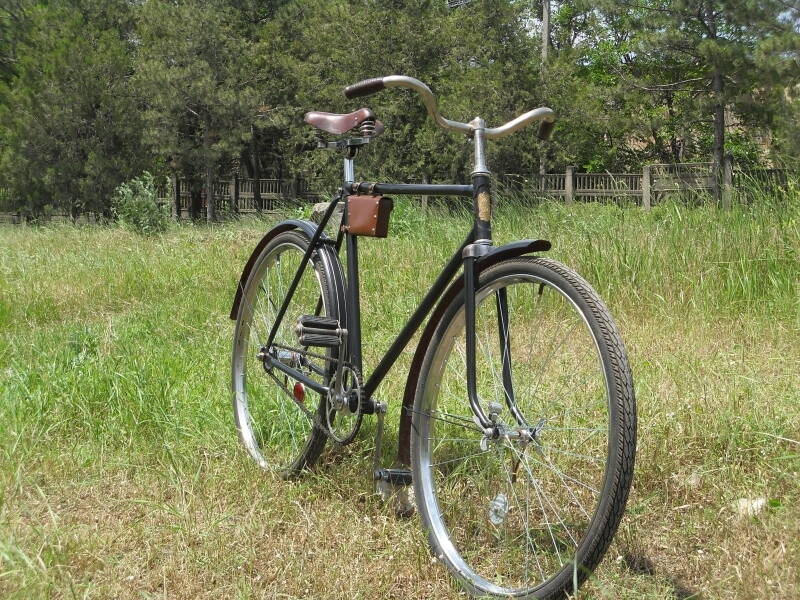

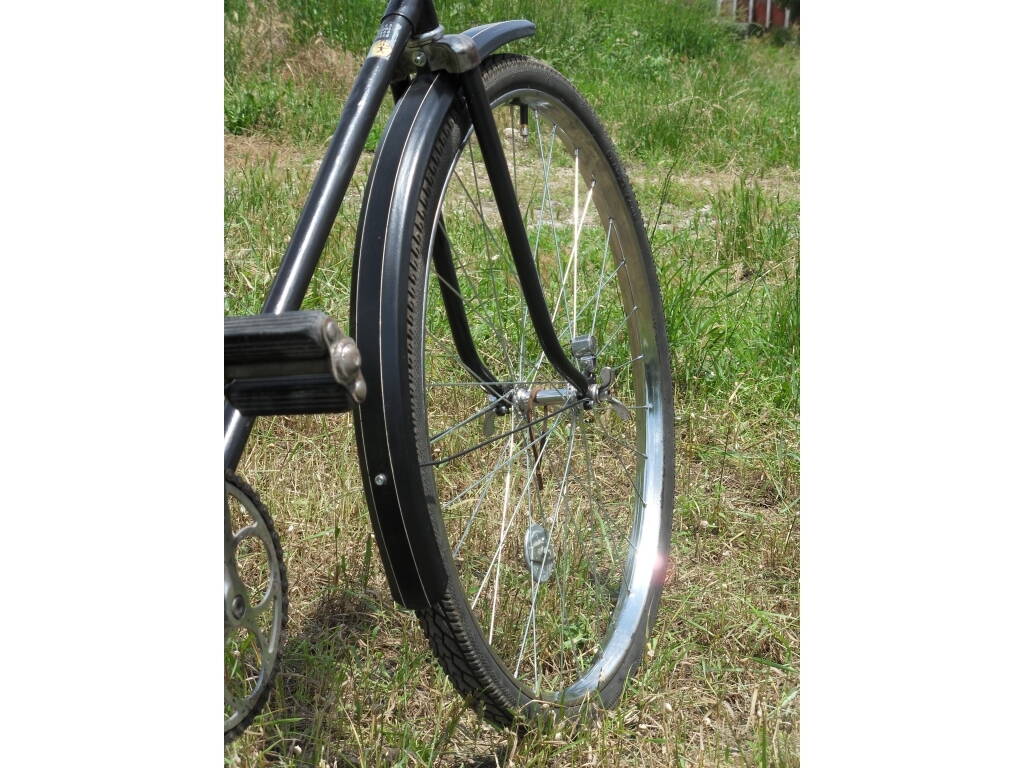

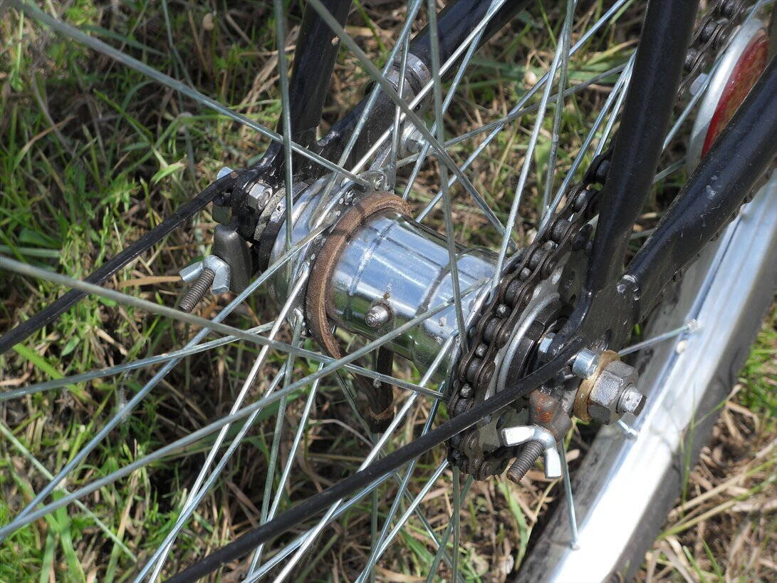

Стало :smile:
Фотки на телефон, сорри, может когда-нибудь сделаю нормальные...
pic3.jpg [ 625.8 КБ | Просмотров: 2866 ]
pic4.jpg [ 545.26 КБ | Просмотров: 2866 ]
pic5.jpg [ 345.36 КБ | Просмотров: 2866 ]
0328E0EC.jpeg [ 232.68 КБ | Просмотров: 2866 ]
pic6.jpg [ 961.81 КБ | Просмотров: 2866 ]
pic7.jpg [ 338.75 КБ | Просмотров: 2866 ]
пик8.jpeg [ 154.74 КБ | Просмотров: 2866 ]
pic9.jpg [ 609.22 КБ | Просмотров: 2866 ]
 Заголовок сообщения: Re: Привет из Крыма №2
СообщениеДобавлено: 09.06.2014 09:51
:good:
Ну Ви ж його таким і планували бюджетним і бандітським :D , так ,що все по плану :wink:
Велік виглядає просто бомба !!! Вітаю !!!
СообщениеДобавлено: 09.06.2014 09:52
Отличный велосипед)) есть только одно замечание по крепежу, под шестигранник сам люблю болтики, но на этом велосипеде крепеж с винтами под отвертку был бы еще и исторически правильнее.
Последний раз редактировалось HENK75 09.06.2014 10:04, всего редактировалось 1 раз.
СообщениеДобавлено: 09.06.2014 09:59
Сообщения: 421
Город: Симферополь
Зарегистрирован:29.05.2013
Спасибо!
С болтиками не заморачивался, такие понравились больше. Аутентичности не придерживался, делал как говорится из того, что было.
Исторически правильнее и на туристы со стартонами ставить оригинальные запчасти :wink: ...
СообщениеДобавлено: 09.06.2014 10:13
muravei_k писал(а):
Спасибо!
Так у меня есть и в оригинале :unknown:

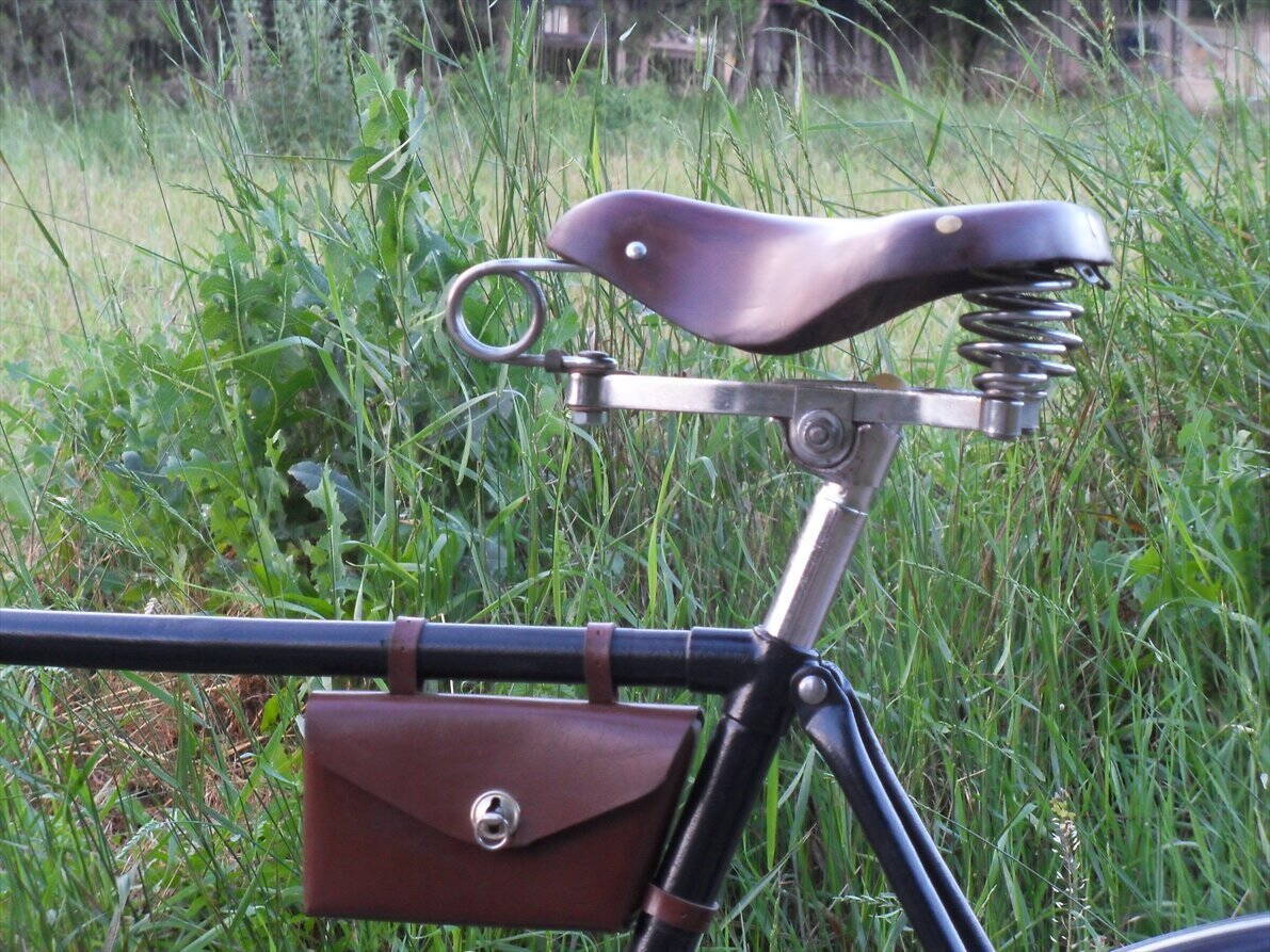

Классный аппарат. Для дачи лучше и не бывает. Заметил, что абсолютно все, кто пересаживается на Украину (конечно, нормально сделаную и настроеную) с любого вела - хоть с фикса, хоть с ашана - кайфуют, Роллс-ройсом обзывают :yes:
Как колёса после доводки подшипников - шепчут? :wink:
А сидуха дамская - немного образ нарушает.
download/file.php?id=259755&mode=view/0328E0EC.jpeg - до боли знакомый вид Гггг
СообщениеДобавлено: 11.06.2014 11:41
Сообщения: 421
Город: Симферополь
Спасибо :smile:
Роллс-ройс-слабо сказано! Аппарат сильнейший, накататься на нем не могу!
За полировку конусов/дорожек отдельное спасибо, не знал этого. Думаю, что не только от меня... Да, колеса-шепчут :D Пришлось на всех своих великах это делать, результат стоит того... Теперь и я смотрю на всяких там ашанбайкеров как на пацанов :lol:
Про сидуху знаю :yes: Не так уж легко ее найти. :cry: Я и эту с трудом достал. Посмотрел, там впринципе можно будет поменять эту переднюю пружину на длинную, та что с мужской (она у меня есть), там различее только в этой пружине, рамка с кожей один-в один.
Не может быть :lol: Да то может на каких-нибудь заграничных форумах видели :roll:

Кстати, может кто помнит, а может нет, искал я родной катафотик на заднее крыло. При помощи клея момент, пилки, напильника и обязательно китайского-дешевого катафотика получилось вот (см.фото) Рамка родная у меня была.
Может кому будет полезно :smile:
