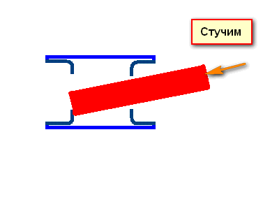

Константин Киса
Напишите , пожайлуста , подробную инструкцию о том , как извлечь каретку Tompson - а из кареточного узла .
СообщениеДобавлено: 02.03.2016 19:37
:unknown:
Раскручиваем контргайку слева по ходу велосипеда. Скручиваем конус, вынимаем вал и подшипники. Резьба в такой каретке с обеих сторон левая!
Чашки выбиваются подходящим прутком - хоть ненужным валом. Удары лучше наносить несильные, но много. Обязателдьно по кругу, чтобы чашки выходили равномерно, без перекосов.
