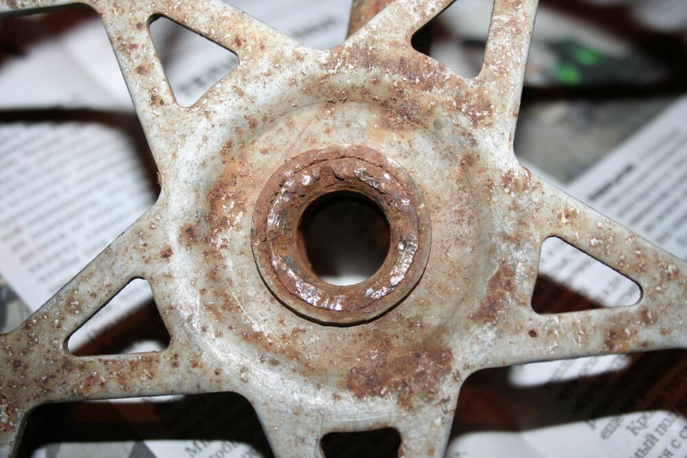

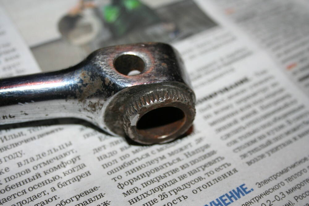

Фотографию надо близко со стороны завальцовки, посмотрим подумаем.
СообщениеДобавлено: 08.04.2015 20:59
Сообщения: 109
Зарегистрирован:26.08.2014
Вот поближе это место и на всякий случай звёздный шатун ЗИФа.
z1.jpg [ 253.25 КБ | Просмотров: 1385 ]
z2.jpg [ 168.21 КБ | Просмотров: 1385 ]

Chernoslav
Есть сверла переменного диаметра. Они сделаны на конус и имеют не два пера, как обычное сверло, а шесть или больше. Например кончик диаметром 10 мм а середина 14 мм. Вот таким можно высверлить. У нас на рынке есть, сталь Р18, стоят прилично.
Выглядят примерно так - точной картинки не нашел, но на конус сделаны
Продолжение истории там >
СообщениеДобавлено: 08.04.2015 21:51
Сообщения: 109
Пафнутий, да, у деда раньше были такие свёрла, правда я их похерил где-то :( Я понял что Вы имеете в виду. Я так понимаю, высверлить - единственный вариант? Меня ещё момент такой смущает, на всех системах что я видел это место развальцовано, а на ЗИФовском шатуне оно девственно ровное :) Видимо звезды там никогда до этого не стояло. Его ведь дома на коленке не раздраконить, чтоб зафиксировать шатун в звезде, будет ли он там держаться сам по себе, вот в чём вопрос... Или это просто конструкция такая и ничего вальцевать на самом деле не надо?
СообщениеДобавлено: 08.04.2015 22:20
Старый шатун высверливать, новый вставлять и развальцовывать. По другому никак, усилия там не слабые, на коленке не сделать.
СообщениеДобавлено: 08.04.2015 22:48
Сообщения: 109
Ну допустим шатун я высверлю, а что если новый шатун потом просто сваркой прихватить там по кругу?
СообщениеДобавлено: 08.04.2015 23:00
Оптимально использовать пресс
СообщениеДобавлено: 08.04.2015 23:02
Можно подобрать оправку, положить шатун на твердую древесину и расклепать не большой "Машкой"

Верно, можно кувалдочкой через конический переходник. Если пресс не найдется.

У меня кувалда и стальной брусок с коническим концом (тоже от деда остался, он должен идеально для этого подойти) в деревне, раньше майских праздников я туда не попаду, может там и сверло найду, хотя это уже маловероятно.
СообщениеДобавлено: 09.04.2015 20:14
Сообщения: 3757
Город: Южный Урал
Возраст: 61
Зарегистрирован:17.04.2014
Пафнутий писал(а):
Chernoslav
Я бы попробовал действовать абразивной насадкой для дрели, конической формы:
Вместо конического переходника можно взять подходящий по размеру б/у шарик от подшипника большого диаметра, их можно выпросить в местах где делают железные ограды вроде вот этой:
СообщениеДобавлено: 09.04.2015 20:44
Сообщения: 4621
Город: Зеленодольск
Зарегистрирован:08.07.2014
Kochegar
Коническим сверлом гораздо быстрее и точнее, чем абразивом. Разумеется, если получится найти :smile:
В противном случае придется абразивом. :yes:
СообщениеДобавлено: 09.04.2015 20:49
Сообщения: 109
Kochegar, я уже абразивом попробовал, стачивается абразив, а не металл :) На крайняк я буду напильником строгать круглым, если сверло не найду. Долго, конечно, но он хотя бы работает, я проверил уже :)

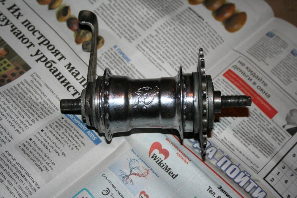

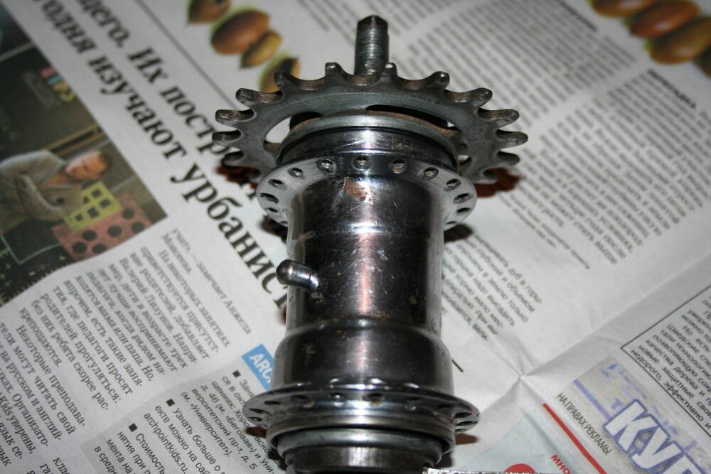

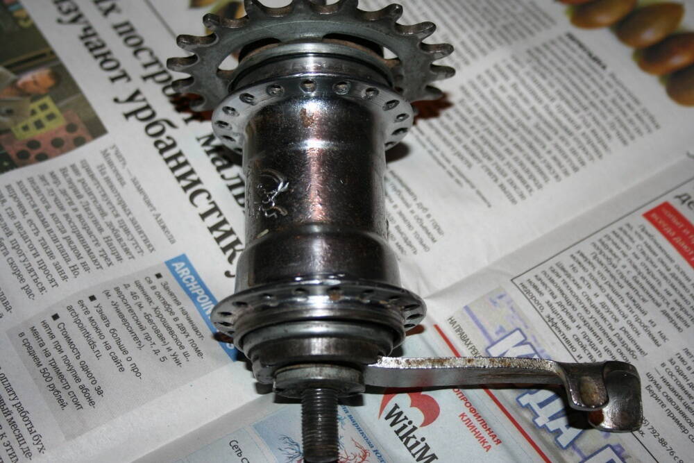

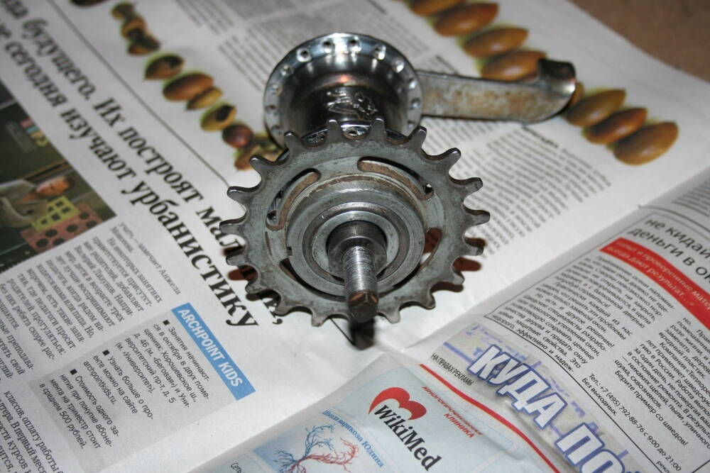

Досталась мне вчера ещё вот такая втулка "Харьков", хром немножко покоцан, состояние всех поверхностей касающихся подшипников отличное :) Большая часть деталей с маркировкой ХВЗ, только барабан был треснут, прям кусок выломан (но сам барабан не изношен), я его на аналогичный заменил, тоже с маркировкой ХВЗ. Сепараторы во втулке необычные, но сфоткать я их забыл, а снова лезть во втулку неохота. Имеет ли эта втулка какую-нибудь ценность вообще?
1.jpg [ 233.12 КБ | Просмотров: 1252 ]
2.jpg [ 237.9 КБ | Просмотров: 1252 ]
3.jpg [ 232.65 КБ | Просмотров: 1252 ]
4.jpg [ 207.99 КБ | Просмотров: 1252 ]
СообщениеДобавлено: 10.04.2015 00:52
В собранном в оригинале велосипеде определенно имеет ценность.
