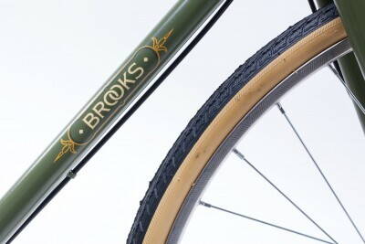

А, эт детский - тогда ку-ку. Просто иногда взрослые люди ездят на похожих :lol:
Ой, да ладно. Такой при порошкоыой окраске и под порошковым лаком поверх рисунка нельзя сделать?
:lol: Ты любишь свой акрии и пиз..чишь молотком нежно, а на порошке нифига не зарабатываешь, поэтому не жалеешь :-P :lol:
Некорректно. Нужно взять две трубы одинакового сечения и толщины стенки (чтобы исключить влияние детали), одну покрасит акрилом в сарае, другую отдать на порошок на правильную фирму. И вот этими трубами ударить одну об другую :cool:
