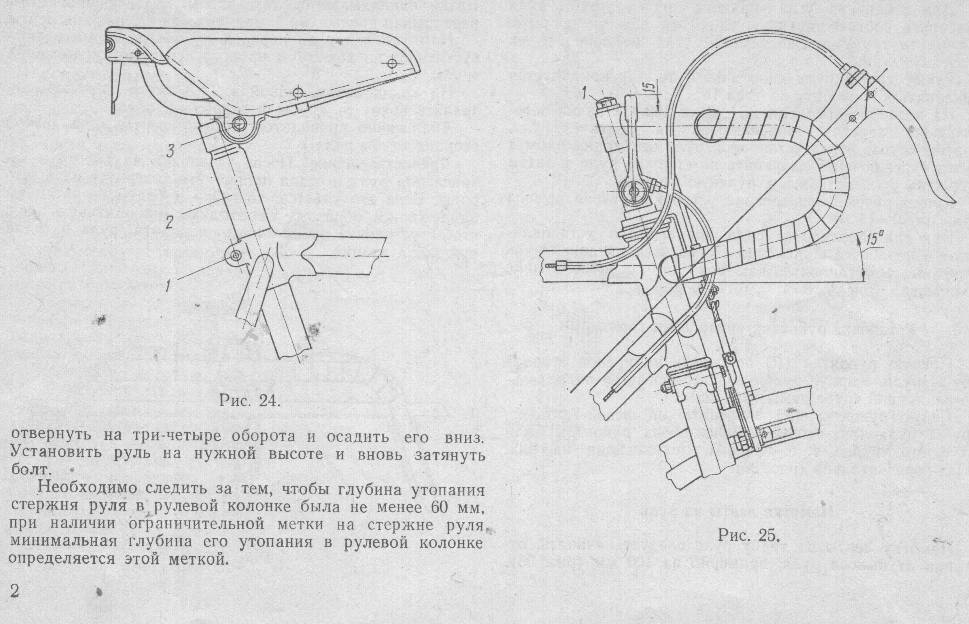

А то я знаю что руль должен быть параллельно раме.
Руль можно еще и так попробовать:
000017-t_cr.jpg [ 105.99 КБ | Просмотров: 3543 ]

Отрегулируйте сидуху по науке, явно стоит, как попало. viewtopic.php?f=31&t=185604#p1316501

Отрегулировал. Как писалось ранее. Вот что получилось. По поводу лучше делать сам я согласен.
Руль пока оставлю в положении параллельно.

Сидушка и руль низко стоит. Так как сам маловат. И только в таком положении достаю пяткой до педалей. Если шатун постаить в продолжении ноги.

С натяжением цепи полная фигня. viewtopic.php?f=31&t=185604&start=15#p1329263
С длиной - не пойму. Если что, на ХВЗ В-542 (ровесник Вашего) брал самую дешёвую (ну, она не очень дешёвая :D ) ВВВ восьмериковую. Через толстый полиэтилен надевается на звезду. Можно посмотреть на Победы, 45 (с торца здания, который "смотрит" в Центр, если там ещё магазин есть).
В настройке сидухи меня смутило сочетание её низкого (как для невысокого роста) положения и сдвига назад (как для высоких людей). Ну смотрите, лучше не "как удобно", а по науке настраивать. Ось коленного сустава по вертикали должна быть над осью "передней" педали.
