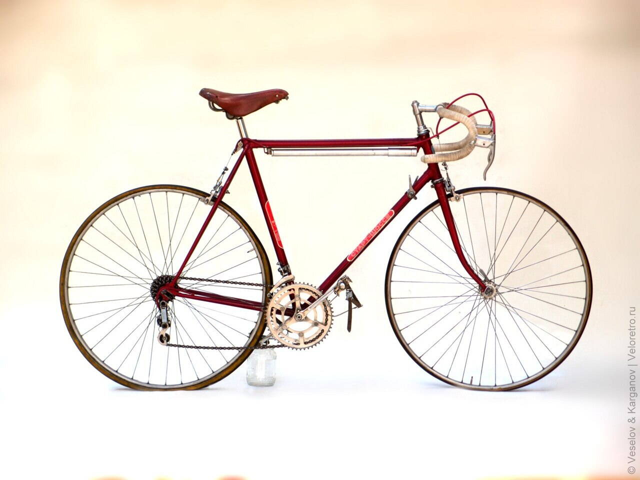

:lol: Я когда впервые увидел этот велосипед в виде горки почти бессистемных тогда железяк, и услышал, что (технически) из неё будет, сразу начал гундеть Вите, что он должен быть только каким-то красным с эффектом - хотя бы металлик. Ну мне представлялся тогда немного темнее, чем на сплагиаченой фотке.
:yes: Видал живьём БМХ, на котором (с завода), как я понял, на пескоструеную раму нанесен порошковый прозрачный красный лак. Это оно, мечта. Даже подъехал поближе посмотреть...

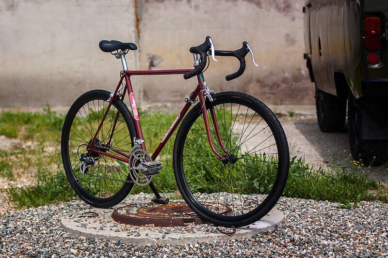

цвета-цвета
0_d5184_307f9c29_XL.jpg [ 213.63 КБ | Просмотров: 2571 ]
dIEJFbfEpEg.jpg [ 233.18 КБ | Просмотров: 2571 ]
nXG-AVdnwcE.jpg [ 141.63 КБ | Просмотров: 2567 ]

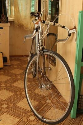

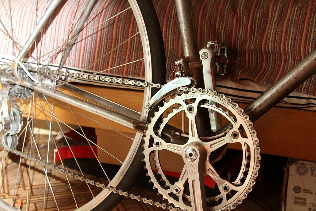

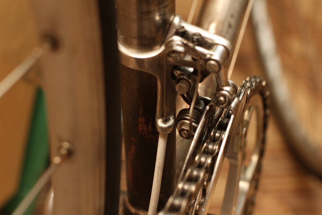

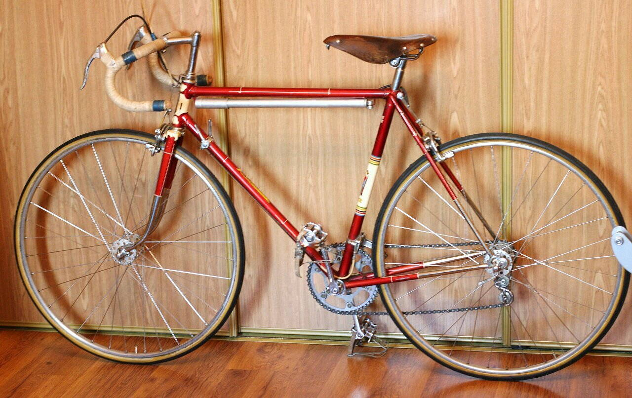

Перекидку переднюю заменил, поставил с упором для рубашки троса
IMG_5117.jpg [ 337.21 КБ | Просмотров: 2518 ]
IMG_5098.jpg [ 158.3 КБ | Просмотров: 2518 ]

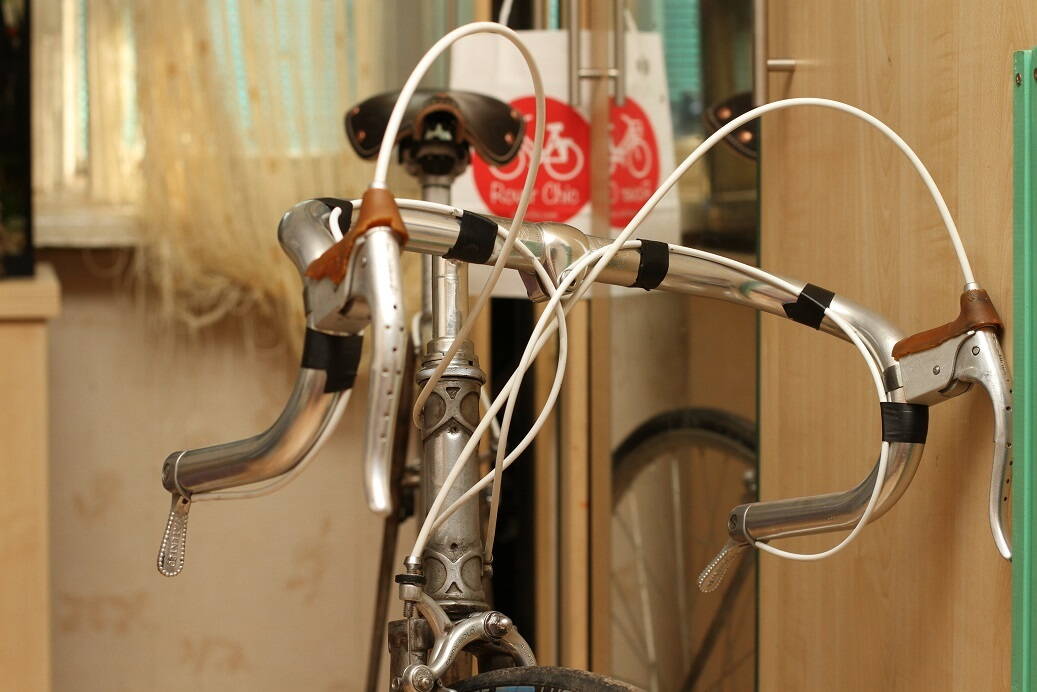

Немного по другому пропустил все тросики в районе руля
IMG_5099.jpg [ 202.08 КБ | Просмотров: 2518 ]

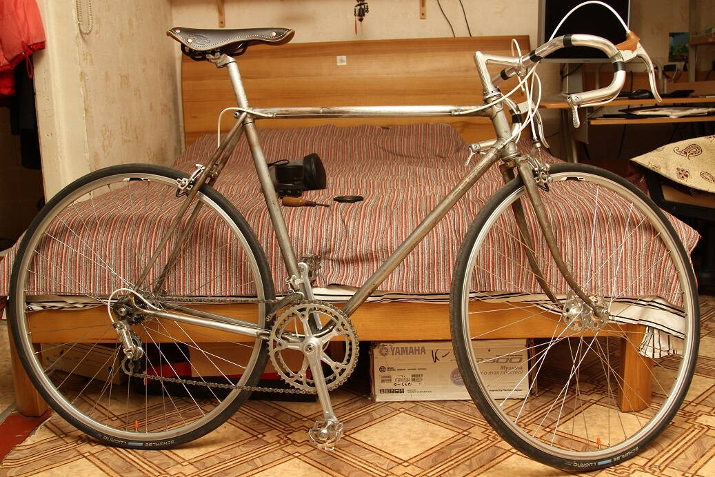

общий вид сейчас такой
IMG_5106.jpg [ 400 КБ | Просмотров: 2518 ]
IMG_5103.jpg [ 306.45 КБ | Просмотров: 2518 ]

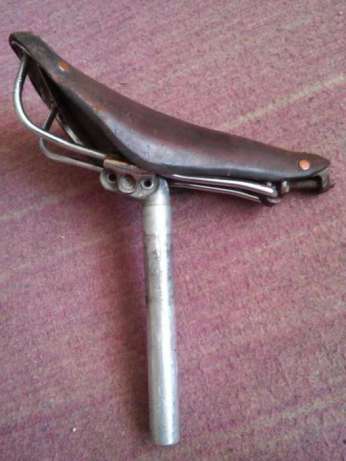

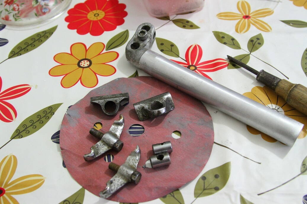

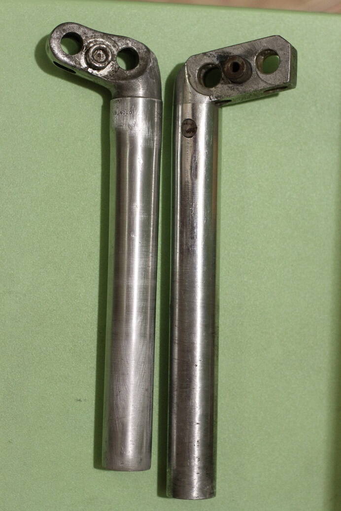

Теперь немного о подседелах. Нарыл я объявление о продаже винтажного Брукса
281999626_8_644x461_kozhanoe-sedlo-brooks-bez-podsedelnogo-shtyrya-_rev003.jpg [ 19.21 КБ | Просмотров: 2504 ]
Диаметр подседела был озвучен 25. Продаван согласен был продать штырь отдельно от седла. Находился он в Днепропетровске, там у меня живет друг, который тихим воскресным вечером, вооружившись штангенциркулем, отправился по указанному продаваном адресу. Промеряв, отзвонился ко мне и подтвердил 25.
Посылку с Днепра получил.
Слукавлю, если скажу, что доволен приобретением.
Диаметр внизу действительно 25, родной диаметр, который можно замерить сверху подседела, составляет 26. А в центральной части штырь имеет 24,3 в диаметре :facepalm:
IMG_5139.jpg [ 243.22 КБ | Просмотров: 2504 ]
На фото сам штырь уже немного зашкурен мною.
Что самое интересное, что при том, что сам штырь, полностью алюминиевый, салазки под крепление седла, стальные в хроме (уже в лимонке купаются). Хотя во всех каталогах, даже 50х-60х годов на кавмповских штырях, салазки алюминиевые. Сравнил со штырем ХВЗ, "братство" улавливается невооруженным глазом:
IMG_5150.jpg [ 236.81 КБ | Просмотров: 2504 ]
ХВЗэшные салазки алюминиевые.
Вопрос знатокам- какой минимум подседела должен находиться в поседельной трубе?
 Заголовок сообщения: Re: Тарантелла по-Чемпионски
СообщениеДобавлено: 27.01.2016 18:29
novater писал(а):
Какой минимум подседела должен находиться в поседельной трубе?
Це ще залежить від того, який максимум буде витарчувати з труби :D Сам розумієш плече.
Орієнтуйся на 4-6 см.
СообщениеДобавлено: 27.01.2016 18:55
Сообщения: 927
Город: гусь хрустальный
Зарегистрирован:11.01.2016
1/3 тудубы
СообщениеДобавлено: 27.01.2016 19:20
5 см і більше.
1/3 труби, ну це якщо підсідел 15 см то так і получається :D
