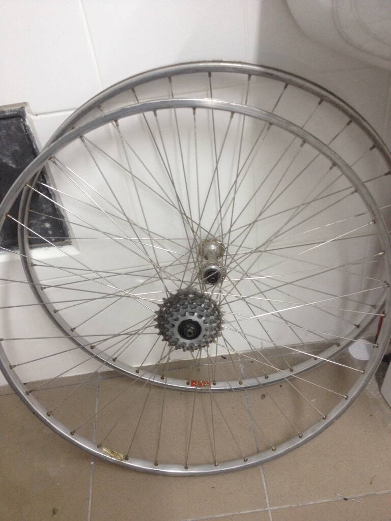

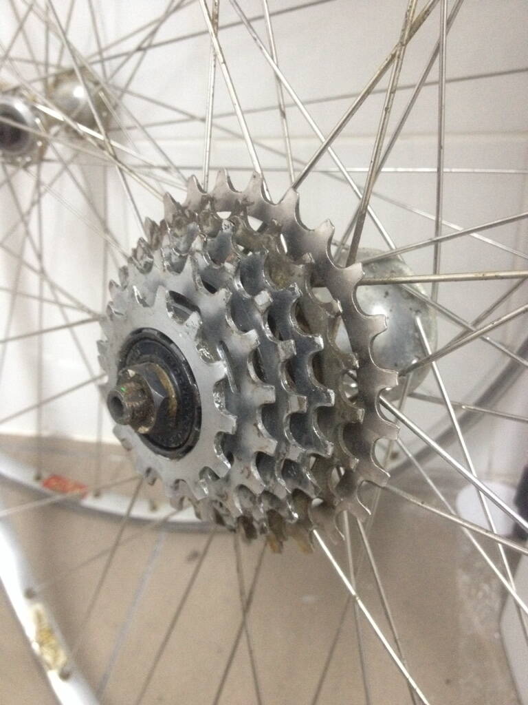

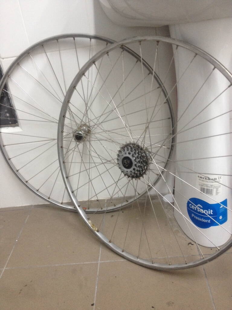

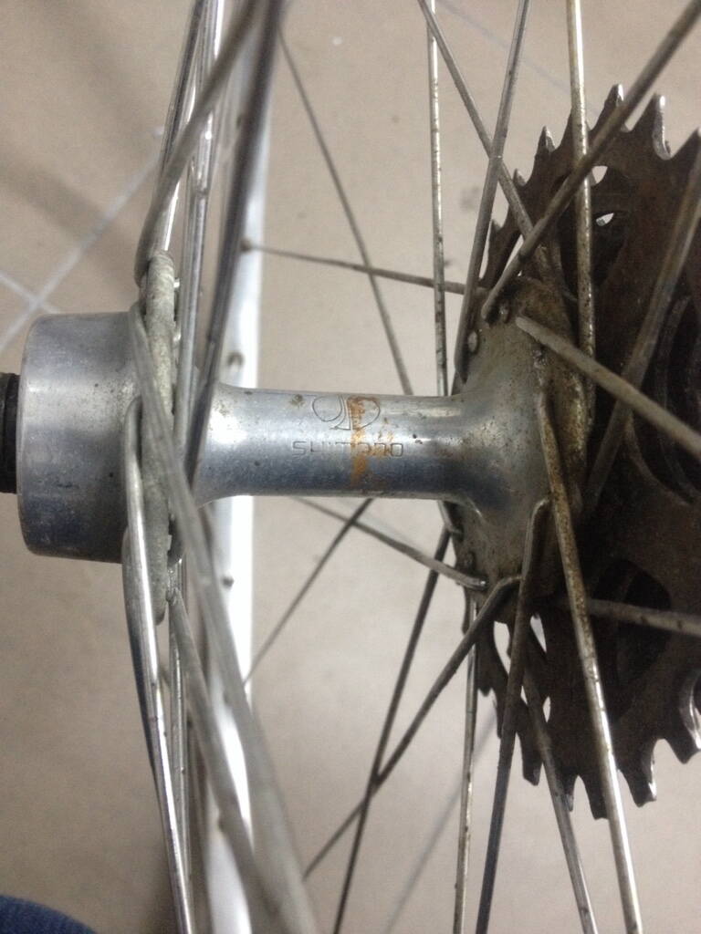

Ну и так для отчетности : приехали такие колесики
ImageUploadedByTapatalk1430388261.566034.jpg [ 238.04 КБ | Просмотров: 1000 ]
ImageUploadedByTapatalk1430388250.288546.jpg [ 267.17 КБ | Просмотров: 1000 ]
ImageUploadedByTapatalk1430388234.466477.jpg [ 233.95 КБ | Просмотров: 1000 ]
ImageUploadedByTapatalk1430388219.631233.jpg [ 239.47 КБ | Просмотров: 1000 ]
Расклад кассеты меня радует )))

Нормальные такие колесики, мавик с шиманской шоссейной втулкой, классика жанра.
Одно нарекание - барабан задней втулки скорее всего - униглайд. А это значит, что новую кассету найти будет сложно. в основном на ебае.
СообщениеДобавлено: 30.04.2015 16:31
Сообщения: 680
Город: Бровары
Зарегистрирован:14.05.2014
Я даже не знал про такое ! Загуглил - Шелдон Браун пишет что в случае износа любимых звезд их можно перевернуть. Ну а если уж совсем кирдык- то можно как-то модернизировать под кассеты гиперглейд (не вникал, как припечет буду гуглить) . На худой конец поменять втулку.
