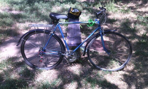

ну пока что так он выглядит)забыл совсем сюда скинуть. так как нету пока что денег дальше его делать катаюсь вот так)

кстати не знаю почему но мне понравилось ездить когда переднее колесо одинарное, а заднее двойное)
