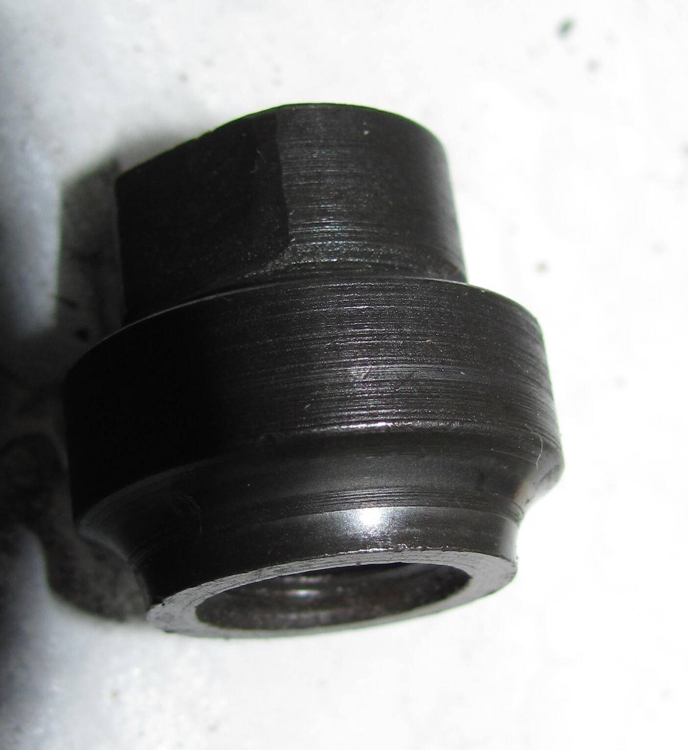

Комментарий к файлу: Левый конус
Conus.jpg [ 670.06 КБ | Просмотров: 2943 ]
Наверное фото не передает, но состояние конусов просит шлифовки/полировки.
Хотя в зеленой юности меня не смущали и более коцаные конуса, теперь же начитавшись форумных перфекционистских замашек :roll: ... эти считаю далеко не идеальными. :cool:
Так вот: здесь образующая конуса не является дугой круга.
Т.е. подобрать оправку для наждачки (типа хвостовика сверла), повторяющую профиль, наверное не удастся. Оставить так и не портить, или тряпочкой с пастой ГОИ, без шлифовки?

Я шлифую или наждачкой (согнутой) или точильным брусочком из перехода (его углом - он мгновенно повторит пройиль дорожки). Нарушить профиль - это надо быть очень трудолюбивым :D

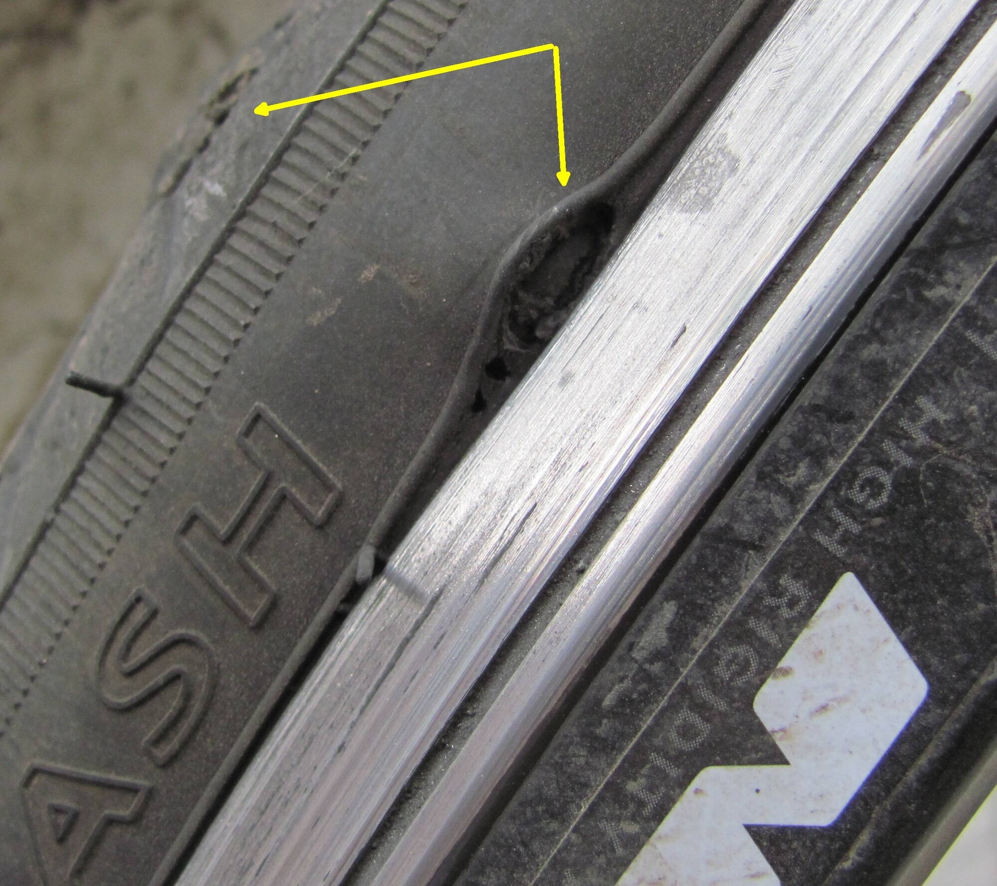

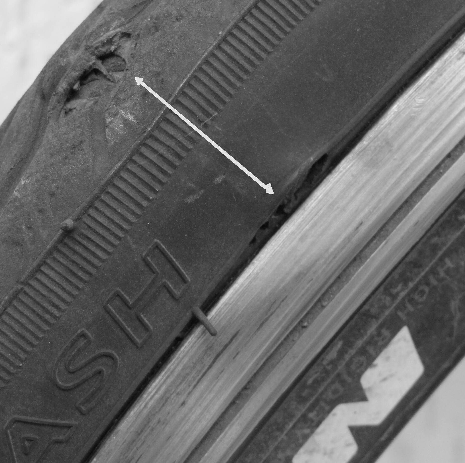

"Турист" около года ездит на резине Rubena FLASH 28 x 1 1/4 x 1 3/4 Classic
Недавно обнаружил, что уже незнамо сколько катаю с дюрочками :cry: в боковине задней покрыхи. Скорее даже трещинки. Где взялись - не знаю :roll: , катаюсь аккуратно, вес не большой. За эти два сезона накатал не очень много, точно не скажу. Около 600-700 км.
Камеры клеил не раз и в детстве и недавно. А покрышку не приходилось :) Подскажите как заклеить? Есть стандартные латочки из современной велоаптечки и кусок прорезиненой ткани из старой "советской" велоаптечки.
Комментарий к файлу: Дві дірочки
RubenaFlash_1.jpg [ 896.33 КБ | Просмотров: 2755 ]
Комментарий к файлу: Інший ракурс
RubenaFlash_2.jpg [ 994 КБ | Просмотров: 2755 ]

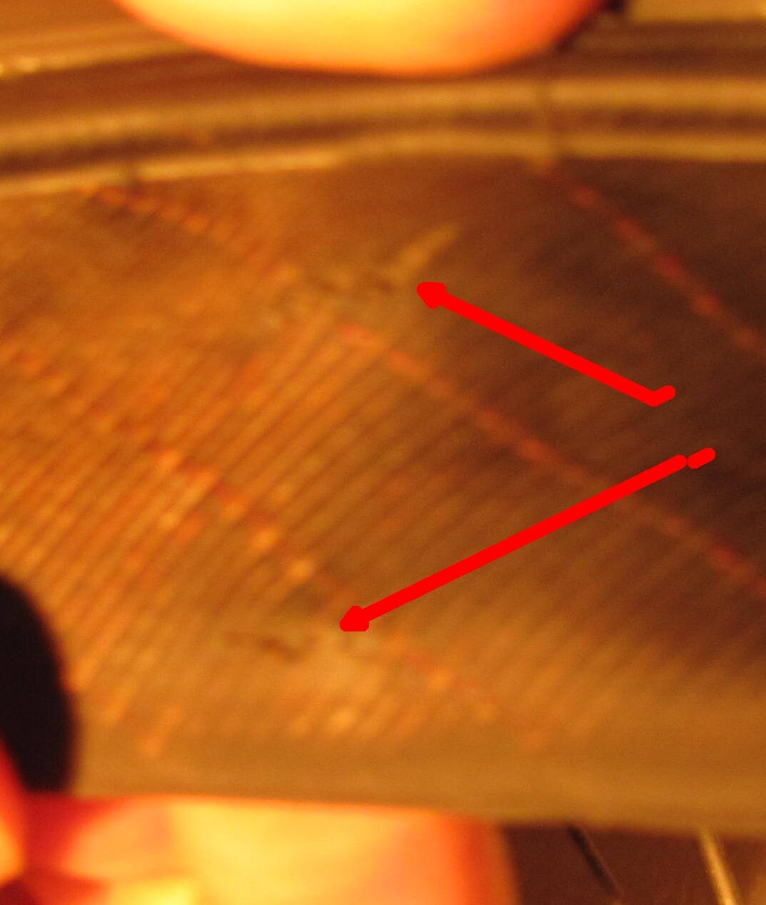

Намагався зробить фото з внутрішнього боку, але майже нічого не видно.
Нитки корду майже цілі, але між ними "щілинки"
Комментарий к файлу: внутрішній вид
