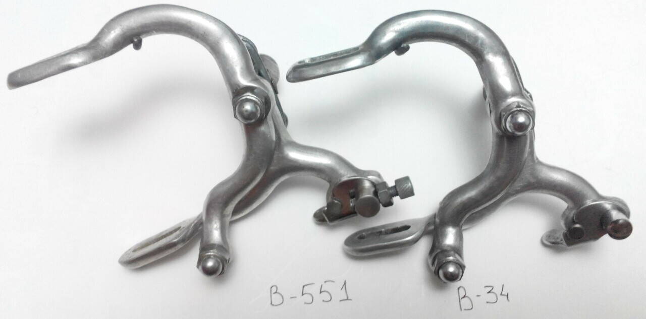

Пришел с почты с посылкой, а в ней ништяки (в том числе тормоза В-551).
А раз уж у меня есть и тормоз В-34, который очень похож на Че, то приведу их сравнение:
IMG_20160318_184214.jpg [ 113.3 КБ | Просмотров: 1830 ]

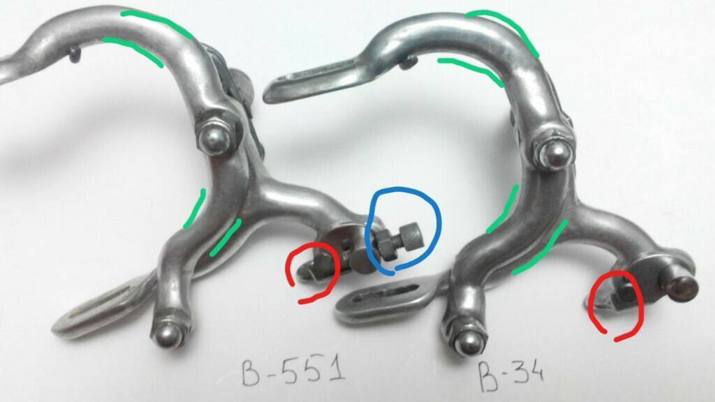

Я выделил 3 отличия. На фот ниже выделил их цветом:

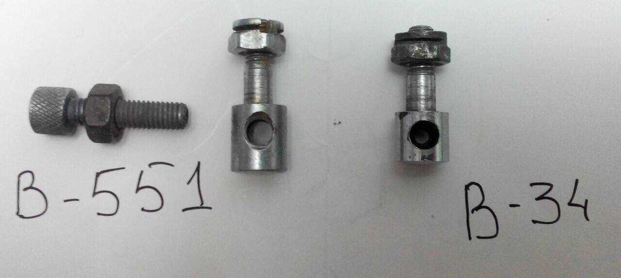

Что удивило, так это упор для троса, на тормозах от Че он с резьбой и болтом регулировки. То что это не самодел видно по фото ниже (упоры разной толщины):
IMG_20160318_184751.jpg [ 124.71 КБ | Просмотров: 1830 ]
В том что тормоза действительно от Че я не сомневаюсь, т.к. помимо тормозов были и др. ништяки (рамка передней перекидки :twisted: , торцевые манетки, жаль без язычков и к томуже развалилисьы при извлечении)

Честно скажу, я первый раз вижу такие регулируемые упоры на тормозах Чемпиона, но то, что это не правильные упоры утверждать не могу. Кстати обратили внимание, что тормоза Чемпиона более утонченные и элегантные по сравнению с тормозами от В-34. Поздравляю с приятными детальками!

Спасибо, HENK
:wink:
Да, когда они лежат рядом тормоза Че действительно поэлегантнее.
И кстати, еще одно отличие, на котором я не заострил внимание, на фото обведено красным.
На тормозах в-34 упор, в который упирается прорезь в эксцентрике круглый, и просто вкручен в лапку, а на В-551 это шестигранный болтик и с обратной стороны накручена гайка.

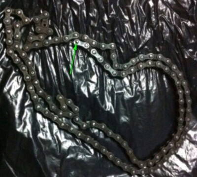

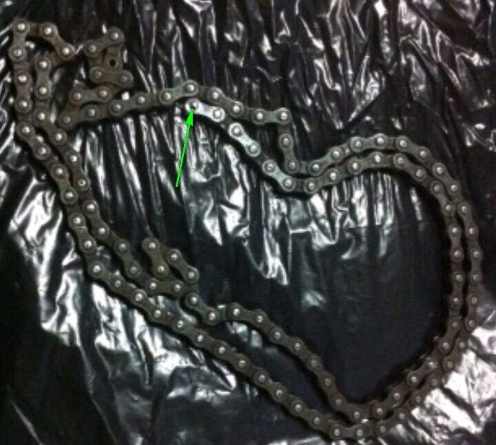

нашел цепь ХВЗ.
116 звеньев. Цена с пересылкой 400р.
Прежний владелец покупол новой, но так и не поставил из-за установки навесного нового стандарта.
Только пина одного соеденительного нет.
2016_03_19_10.22.39~01.jpg [ 104.8 КБ | Просмотров: 1790 ]
Склоняюсь к тому, чтобы купить.
Вот только как седенить?
С той чо у меня есть (укатанная) наверное не подойдет, она уже. В продаже видел замки на скоростные цепи, может и под такую сингловый замок подойдет?

СообщениеДобавлено: 19.03.2016 10:59
Со старой взять

HENK75 писал(а):
Со старой взять
Со старой нельзя - цепь может простаивать в этом месте из за наличия износа.

СообщениеДобавлено: 19.03.2016 12:33
Ну как нельзя.. Чтобы оно прямо проскакивало, износ этого пина должен быть наполовину. И изношеное место должно располагаться так же, как на старой цепи.
Стоп, есть же (или фотка такая?):

СообщениеДобавлено: 19.03.2016 19:05
Сообщения: 173
Город: Череповец, РФ
Зарегистрирован:27.06.2012
нет. пина нет. это так на фото кажется, что он есть
