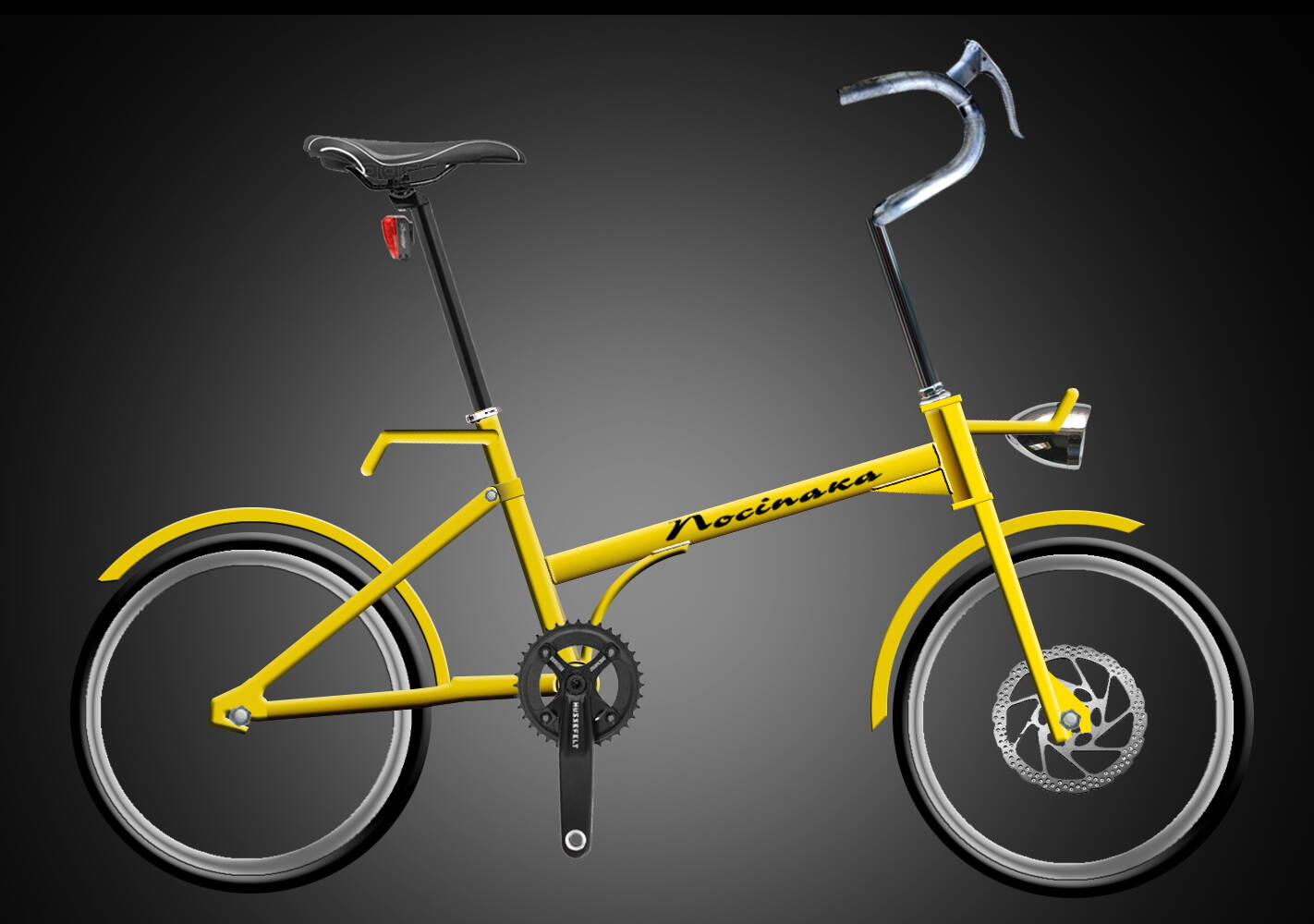

Повернув попередню трубу і приліпив рівно консольні багажники.
posipaka_beta5.jpg [ 438.61 КБ | Просмотров: 1646 ]
posipaka_bagazhnyky.jpg [ 68 КБ | Просмотров: 1646 ]
Старт-шосе "Сталевий олень"
Старт-шосе "Скорпіон"
 Заголовок сообщения: Re: ПОСІПАКА.
СообщениеДобавлено: 29.01.2016 17:15
Изгиб подковы можно один вверх другой вниз
СообщениеДобавлено: 29.01.2016 17:20
Сообщения: 2610
Изображения: 100
Возраст: 60
Зарегистрирован:22.01.2011
HENK75
Спробував, мені не сподобалось :no:
Бегущая Черепаха писал(а):
ммммм ... кААпєратіф :no: Не має лоску!
Так, не набріолінено :D

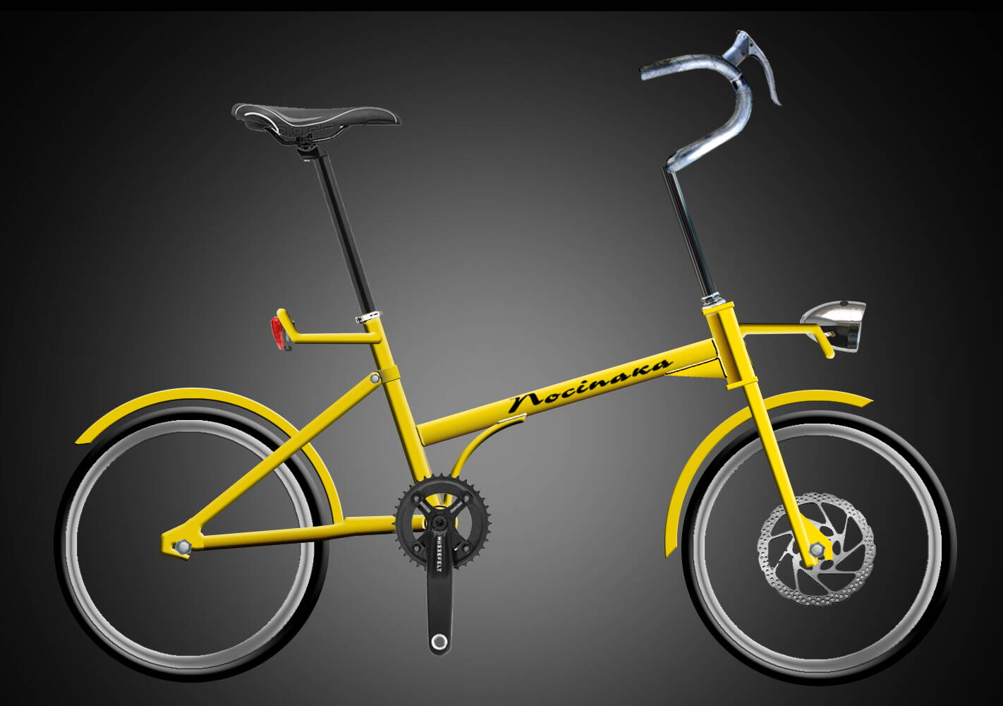

СообщениеДобавлено: 29.01.2016 22:48
А посмотреть?
СообщениеДобавлено: 30.01.2016 07:08
Сообщения: 2610
Изображения: 100
Возраст: 60
HENK75 писал(а):
А посмотреть?
Так, прошу вибачення :smile:
posipaka_beta5a.jpg [ 439.04 КБ | Просмотров: 1589 ]
posipaka_beta5b.jpg [ 432.74 КБ | Просмотров: 1589 ]
СообщениеДобавлено: 30.01.2016 10:48
Нда.... Надо ещё подумать

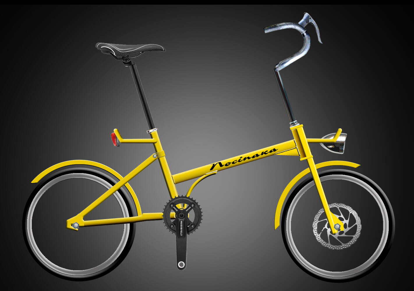

СообщениеДобавлено: 30.01.2016 11:27
Сообщения: 2610
Изображения: 100
Возраст: 60
Думаю ось цей варіант найкращий на даний момент: http://xt.ht/phpbb/viewtopic.php?p=1646352#p1646352
Я навіть хотів би вже на ньому і зупинитись. Вид мене влаштовує і переробок мінімум.
Залишається ще вирішити робити його розкладним чи залишити так.

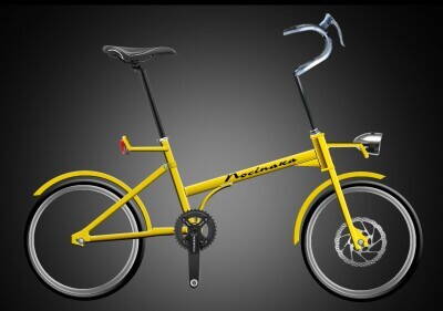

СообщениеДобавлено: 30.01.2016 11:45
Сообщения: 11240
ага. спробуй увеличить нижний усилитель согласовав его с передним колесом
СообщениеДобавлено: 30.01.2016 12:04
Складным, в этом половина смысла этой рамы
СообщениеДобавлено: 30.01.2016 12:45
Сообщения: 2610
Изображения: 100
Возраст: 60
Я собі слабо уявляю як ще можна упор узгодити з переднім уколесом. Витянгнути далі до переду? Сенс? Тоді вже робити класичний варіант з двох труб. Добитись повторення окружності переднього колеса не вдасться ніяк через віддаленість упора від колеса. Хіба зашарити як на чоперах :D але нашо воно тут? Втім є ще серйозна причина по якій робити довшим ту дугу неможливо, зробити велосипед:
Якщо я робитиму ровер складним, то саме там де зараз закінчується той упор, треба розмістити петльовий (чи ще який?) вузол.
СообщениеДобавлено: 30.01.2016 13:51
Петлевой узел, от Салюта/Камы/Десны. Причем усиление снизу рамы хорошо бы завязать на него.
СообщениеДобавлено: 30.01.2016 13:53
Ещё важно подобрать угол относительно трубы рамы под которым ставить узел, так чтобы складывание было максимально компактным и удобным.
СообщениеДобавлено: 30.01.2016 15:10
Степан, класно що ти таки зупинився на "однотрубному" варіанті рами :yes:
Десь мені попадались креслення, петель для складника (по-моєму того ж Бромптона) якщо потрібно то ввечері спробую віднайти.
СообщениеДобавлено: 30.01.2016 15:20
Сообщения: 2610
Изображения: 100
Возраст: 60
HENK75 дякую.
Так, скоріш за все петлевий. А якщо петлевий то вісь петлі, на мою думку, повинна бути строго вертикально. Це дасть змогу складати просто прокочуючи переднє колесо а не викручувати як змійку Рубіка. Є побоювання щодо накладання руля на сідло, але маю надію що руль можна буде завести за сіло і воно опиниться в середині. В автобус чи поїзд простіше (чи складніше ? :D ) підсідел та винос ослаблюються та опускаються. Правда ще залишаються консольні багажники... :? Треба або зміщувати розташування петлі, або розносити консолі по вертикалі щоб находили одна на другу. Так, пішов я малювати...
СообщениеДобавлено: 30.01.2016 15:22
Сообщения: 2610
Изображения: 100
Возраст: 60
Дякую Коля. Я вже трохи нарив, але ти скидай, раптом твої креслюнки будуть самі підходящі :yes:
