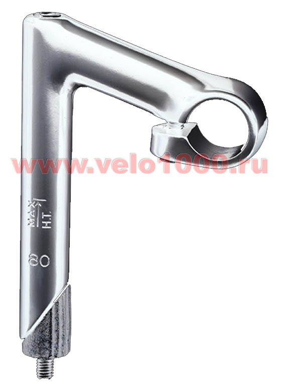

Про выносы, нашёл такой: Zoom HS-27A цена примерно 9$.
Uno, как я понял, у нас трудно найти:
hs-27a-sl.jpg [ 65.02 КБ | Просмотров: 1935 ]

Судя по одинаковости втклок во всём мире, их никто не регистрировал.
Ну да, там сложно выебнуться дизайном.
Он даже красивее уно должен быть, если фотка на сайте верная.

Смотрю я эти выносы, они накладывают ограничения на диаметр будущего руля, его диаметр должен быть 25,4 мм.
Так же есть выбор вылета и наклона, есть положительный и отрицательный, типа родного, смотреться как цифра 7. Отрицательный угол есть -17* и есть -20* какой наш? Положительный вылет вроде как не смотрится... :oops:
Вылет сколько брать, есть 60 мм, 80 мм, 100 мм, как правильно вычислить?
Схемы вычисления найденные мною в интернете для велов типа кросс-кантри, они для стартона не подходят...Как то прикинуть проблематично, у меня пока нет системы и колёс, хотя нет, одно колесо всё же есть, от туриста... :oops:
Сам руль хочу посовременнее, не уже 44 см.

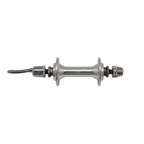

Кстати ещё одну втулочную фирму нашёл, joytech:
http://www.joy-tech.com.tw/joytech/
Есть такие по 8$, как качество?
Вроде как это тоже самое, что и Новатек...
ютех.jpg [ 54.77 КБ | Просмотров: 1880 ]

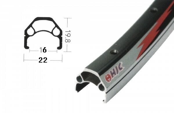

Нашёл в продаже обода, 11$ за два, фирма HJC, стоит ли рассматривать такой вариант? :oops:
Посадочное место под покрышку 16 мм.
2859.jpg [ 40.73 КБ | Просмотров: 1874 ]

СообщениеДобавлено: 01.04.2016 22:12
Сообщения: 11240
та производитель побоку в этой категории цен.

Мне Константин сказал, что для установки покрышки шириной 23-25 мм посадочная ширина обода должна быть до 15 мм,а эта 16 мм, можно ли надеть на неё покрышку шириной 23 мм? Как понимаю, что 28 мм точно станет.
