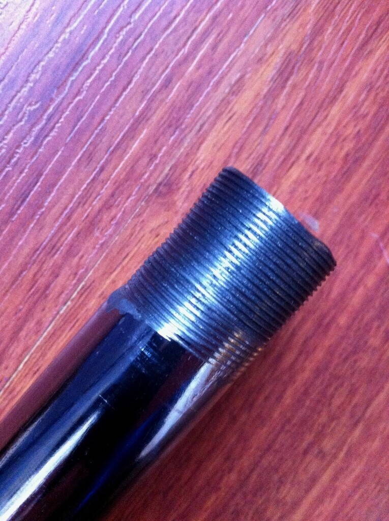

Первая серия: :D
Вилку на фото №1 отдал в киевскую мастерскую для обрезания необходимой длинны и нарезания дюймовой резьбы. (не буду называть куда, что бы не делать анти рекламу, потому что в конечном итоге я остался благодарен мастеру который оказался, добросовестным и честным человеком)
Получилось то что Вы видите на фото №2
Мастер сам был не доволен результатом своей работы- резьба получилась кривоватая и рваная. Он обьяснил это тем что плашка у них без направляющей. И особеностью хром молибдена, на котором сложновато нарезать резьбу.
Принёс домой всё собрал, вроде всё держится, но осознание того что что-то где-то не так коробило мой перфекционистский мозг :D
Отнёс всё обратно и объяснил всё как есть. (не для того я собираю авторский велик, что бы ездить и всё время думать про криво нарезанную резьбу в штоке вилки.
Как и писал ранее, мастер хороший адекватный человек ("Счастливчику" везёт на хороших людей :smile: ). Предложил заказать новую вилку на его имя, которую он оплатит и поменяет на "испорченную".
Так и порешили :beer:

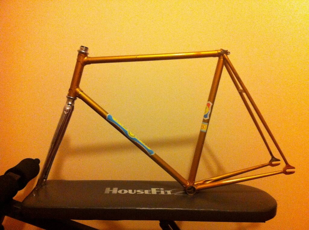

Вторая серия!
Вилка отправлена в Харьков а тут это: :shock:
viewtopic.php?f=31&t=225712&start=135
Рама Рекорда пришла!!! %)
Быстрое перестроение планов и вилка уже нарезается со штоком 205 мм (необходимых для рамы Рекорда 58 ростовки)
Работа проведена Олегом в его мастерской "ИХТИС" скрупулёзно точно с идеально нарезанной резьбой фото №1
(проект пока ещё не начат но имя ему уже есть :D "Beneficial", но всему своё время)
Знаю что я "тошнотик" в тех плане, :yes: все мозги Олегу промыл. Но результатом доволен на 100% :good:

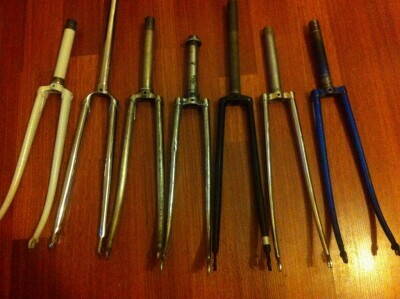

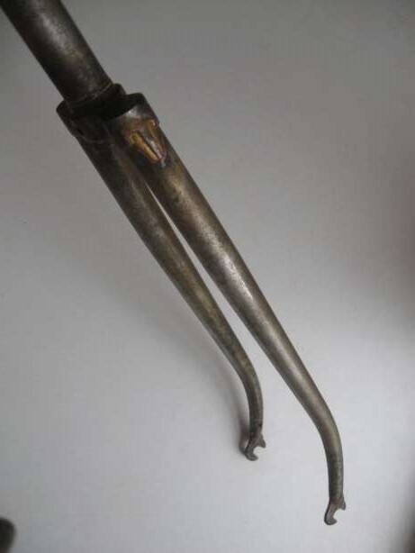

Далее, ставлю раму "777" посреди комнаты, раскладываю рядом магическую коллекцию вилок фото № 2(на фото представлена не вся коллекция, кое что уходит из коллекции, что то приходит :oops: ), и начинаю колдовать :parkur:
И вроде бы уже созрел на варианте 1 белая вилка СЗ с немного большим вылетом, который планировалось уменьшить, посредством перепайки дропов.
Но тут, как обычно, в стиле "777" я уже даже и не удивляюсь, просто тихо радуюсь :D

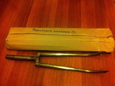

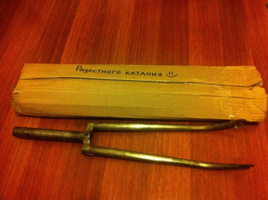

Глеб (очередная благодарочка :D ) в "Продаже" выкладывает просверленную под тормоз вилку Рекорда 56 роста с необходимой длинной штока- 175 мм.
И вот она доставлена по адресу :Yahoo!: , обратите внимание на подпись продавца на упаковке :D
Железо определённо имеет ауру :yes: :wink:
Конец 2-й серии!
Може й так. Згадуючи з досвіду своєї роботи токарем в молодих роках скажу що різьби получались рваними коли неправильно діаметр підігнали під нарізку різьби, треба завжди в мінусі. Наприклад для М5 діметр стержня грубо повинен становити 4,9мм.
Ну і для нарізання різьб добре використовувати риб'ячий жир, процес проходить досить гладко.

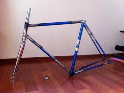

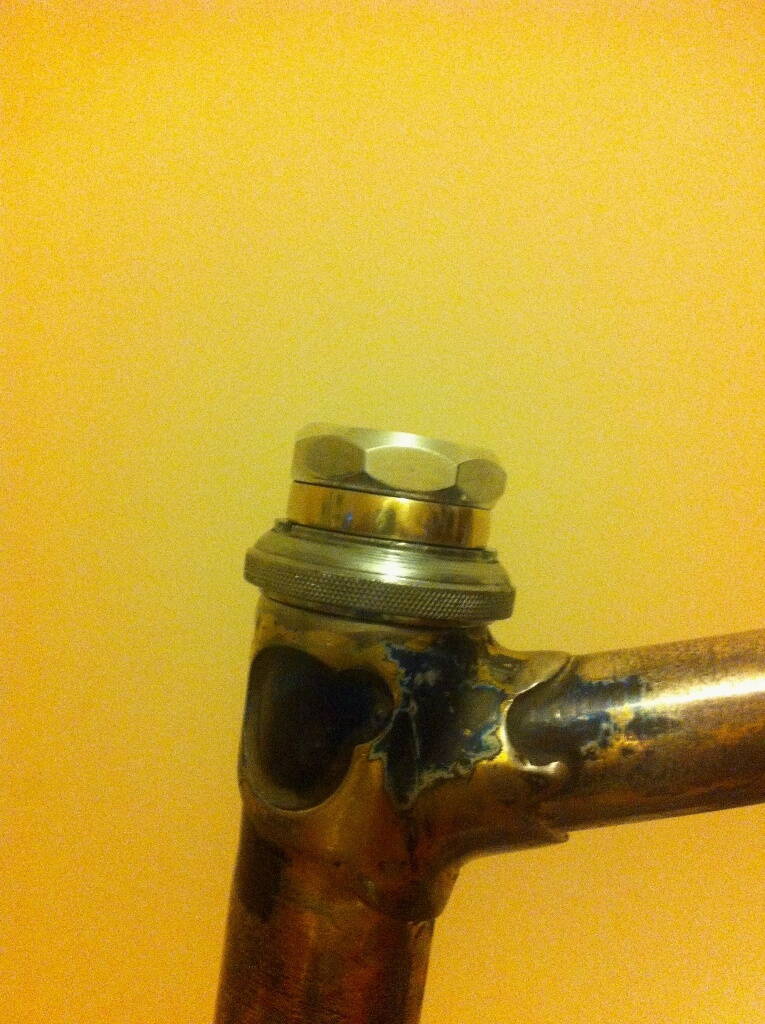

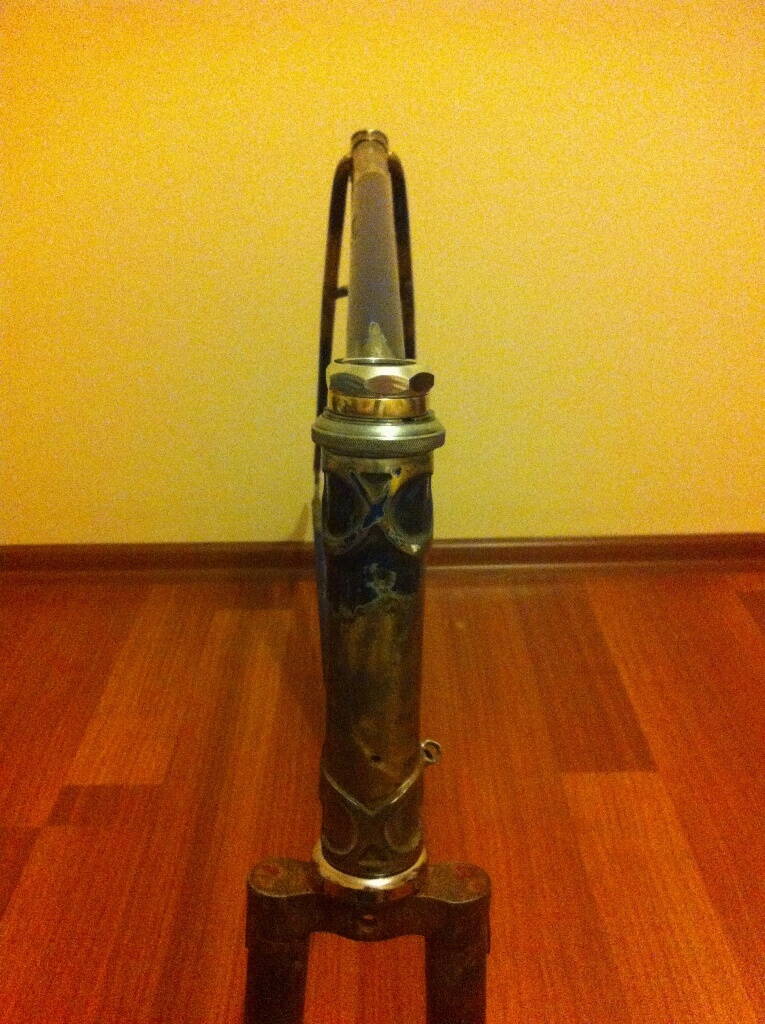

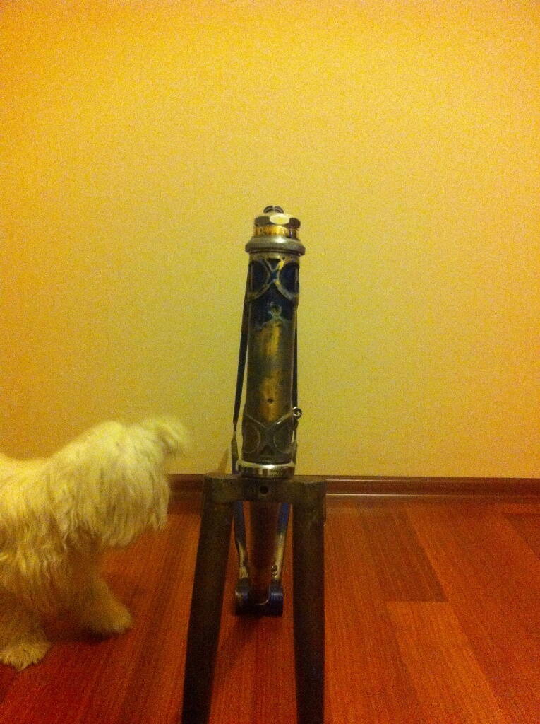

По просьбам телезрителей Третья серия (краткометражная) :D
Фото №1
Примерка рулевой прошла удачно!
Фото №2
По размеру "Тютилька в тютильку"
Фото№3
Была приглашена высокая комиссия в лице "Сімки" , она обнюхала и дала предварительное добро :D
Конец 3й серии.
