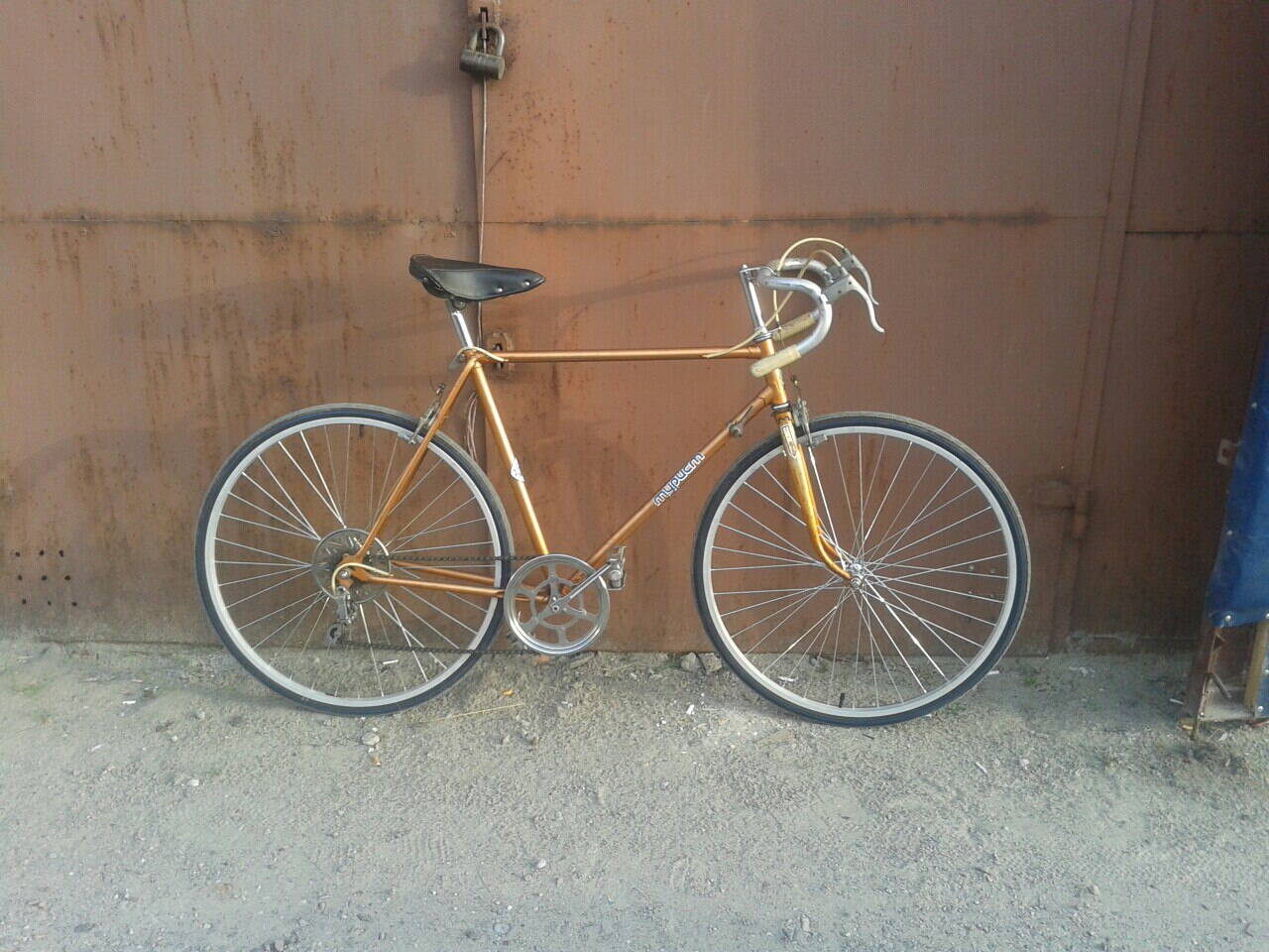

Хм просмотрел фото, вот фотка буквально перед самым выездом, заехал колеса накачать. И вроде шатуны нормально стоят. слабо затянул?
jpK27jGQyv4.jpg [ 276.09 КБ | Просмотров: 1555 ]
СообщениеДобавлено: 24.07.2016 14:27
Сообщения: 6025
Зарегистрирован:23.05.2013
Andrey Dmitriev
Слабо забил.

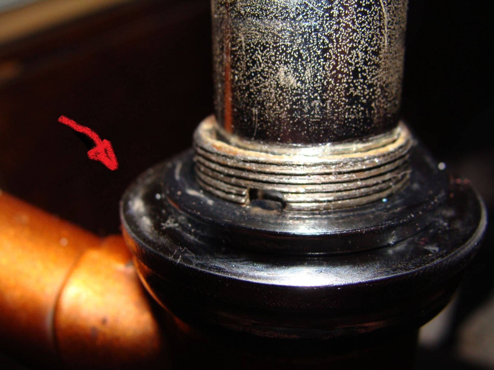

Когда начинать квадрат советовать? :D Раскручивающаяся рулевая тоже из радостей советского велопрома. Даже с шайбой с усом.
йоба, а чем заграничная отличается? волшебными тремя миллиметрами на метр резьбы?
СообщениеДобавлено: 24.07.2016 14:50

квадрат еще рано ) с квадратом есть хочу такое ) а по поводу рулевой, она не откручивается, она не закручена я просто не знаю чем ее завернуть, разводным что ли

Тем что нормальным ключом можно нормально затянуть. А тут - привет следы от газового на верхней гайке.

парни вы б лучше подсказали чем эту гайку закрутить, ато силы рук как оказалось не достаточно (

следы от газового ключа говорят об отсутствии радиусного ключа нужного номера. А никак не о преобладании гнилой буржуйской технологии над плодами детей социалистического прошлого.

семейный то для гайки выше, блин фото не прикрепилось (
ghmj.jpg [ 351.19 КБ | Просмотров: 1548 ]
СообщениеДобавлено: 24.07.2016 14:59
Сообщения: 11240
есть такая штука - переставные клещи. Если применять изоленту - отличная весчь. В хозяйстве нужная. А вообщде та гайка от руки затягивается и потом сверху дожимается
Его наличие не сильно меняет ситуацию
Andrey Dmitriev писал(а):
godspeed
А это пальцами. По идее. Или опять же держать газовым, а верхнюю пытаться крутить семейным :smile:

да вот что то не идет, хоть я и не маленький ) за изоленту и ключ понял спасибо, впринципе так и думал.

godspeed
да вот не хватает пальцев (
