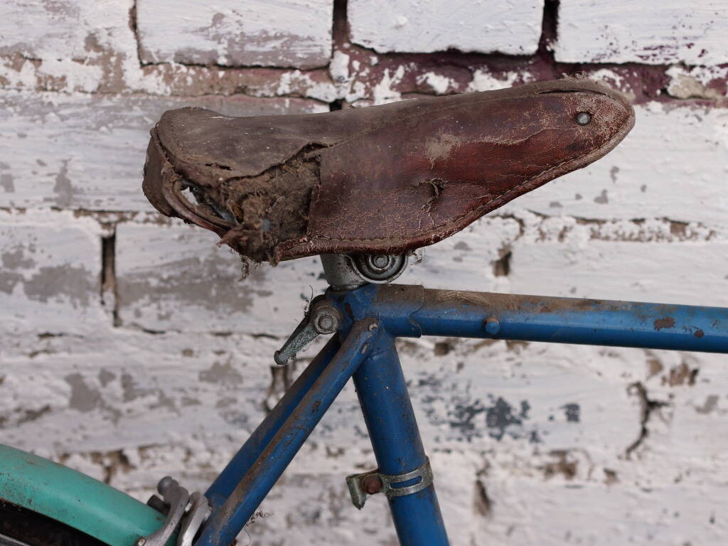

Может плохо искал? Может не в эту тему ?
Но подобное кто нибудь восстанавливал ?
Точнее, в других темах пару работ видел, но методу никто не описал.
Возможно вопрос изначально глуп, т.к. понимаю прекрасно, что все сведется к замене кожи и войлока с перешивкой.
P15Y016506.jpg [ 207.9 КБ | Просмотров: 6299 ]
Спутник В-37 1966г.
 Заголовок сообщения: Re: Кожаное седло ХВЗ
СообщениеДобавлено: 02.11.2015 19:01
і фарбуванню каркаса. Сам сідло не робив, але подібне стоїть на Спутніку В34 ОлегТ до якого і я приклав руку. Сідло робилося в автомайстерні міста Львів.
СообщениеДобавлено: 02.11.2015 22:41
Сообщения: 139
Город: Воронеж
Зарегистрирован:25.10.2015
Видел я то седло - это стеганный шедевр. Я на такое и не расчитываю :) Затратно слишком. Буду что то думать сам.
Спутник В-37 1966г.
СообщениеДобавлено: 03.11.2015 11:27
Та по суті, головне шкіру правільну знайти. З тою, від фольсваген груп, працював. Сподобалось дуже, але не дешево.
СообщениеДобавлено: 05.11.2015 02:42
1)Шкіра/дермантин під заміну :yes: старий дермантин не викидуйте по його викройці Вам новий будуть шити.
2)войлок під заміну :yes: новий можна знайти в магазинах для обувщиків. Або в меблевих в них для якихось цілей використовується сучасний аналог войлока - білий і синтетиний.
3)каркас помалювати - в ідеалі піскоструй + порошкова покраска (пружини можна не знімати).
4)замість заклепок можна використати болти (гладка або з шліфована шляпка).
5)рекомендував би підкласти між войлоком і пружинами кусок шкіри.

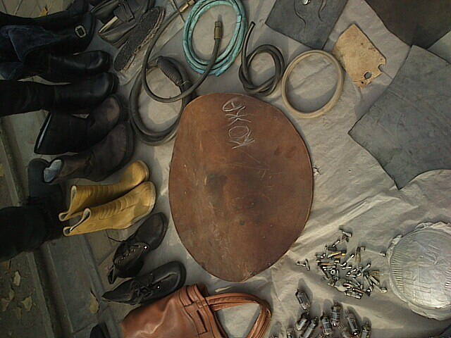

Не ради продажи. :smile: Вот нашёл у себя на рынке кожу .Толщина около 6мм. Диаметр 450мм.Кожа хорошо перегибается.Трещин и больших задиров не наблюдается.Может кому надо.Мужик готов продать 150грн
igO1t1EVaVs.jpg [ 90.5 КБ | Просмотров: 6130 ]
