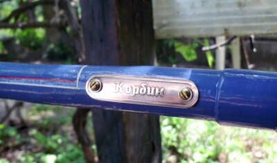

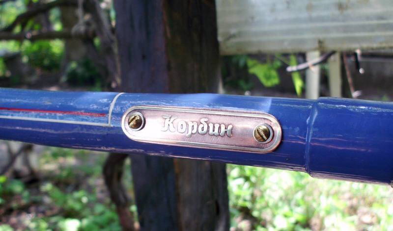

Мдя, идея собственной марки для моих велосипедов таки дозрела:
Комментарий к файлу: Это на Трофейном
DSCI0705.JPG [ 54.23 КБ | Просмотров: 4518 ]
Имя взято у самой умной из этих птичек (мы хорошо знакомы) - вОронов (не путать с ворОнами :D ). Размером они с гуся, но на всех фотках почему-то мелко выглядят. Ещё и морда на этой фотке у меня в два раза больше, чем сейчас :D
pict0239.jpg [ 422.85 КБ | Просмотров: 4517 ]
С её именем была забавная история: когда принесли первого воронёнка, его назвали КОрбин, но потом оно оказалось девочкой, и стало называться КорбИна. Вот и мои тачки-кобели жеребцы будут теперь зваться Корбин, а кобылы- Корбина :smile: .

kisa
А голова ворона позади надписи на шильдике?
Хорошо же будет
