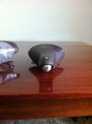

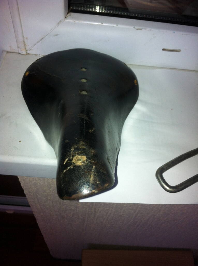

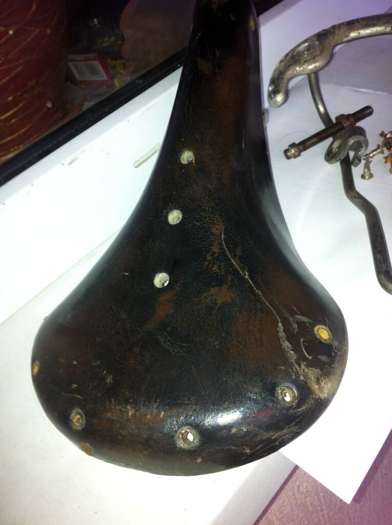

Долго и не спеша я колдовал над этим седлом, получал наслаждения от работы над ним.
Моё первое восстановленное кожаное ХВЗ седло показало мне насколько удобно оно может быть.
viewtopic.php?f=31&t=252445&start=150
Поэтому над вторым я работал с удовольствием.
IMG_2860.JPG [ 227.69 КБ | Просмотров: 6502 ]
Комментарий к файлу: Вот так оно выглядело сначала. Кривой нос и достаточно глубокая ,на мой взгляд, царапина меня крепко смущали.

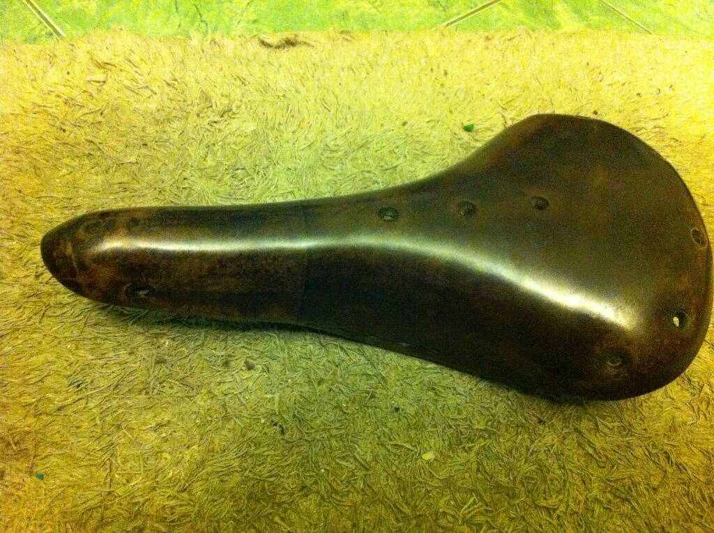

IMG_2862.JPG [ 220 КБ | Просмотров: 6502 ]
Комментарий к файлу: Вначале зачистил кожу - использовал наждачку 320-400-1000

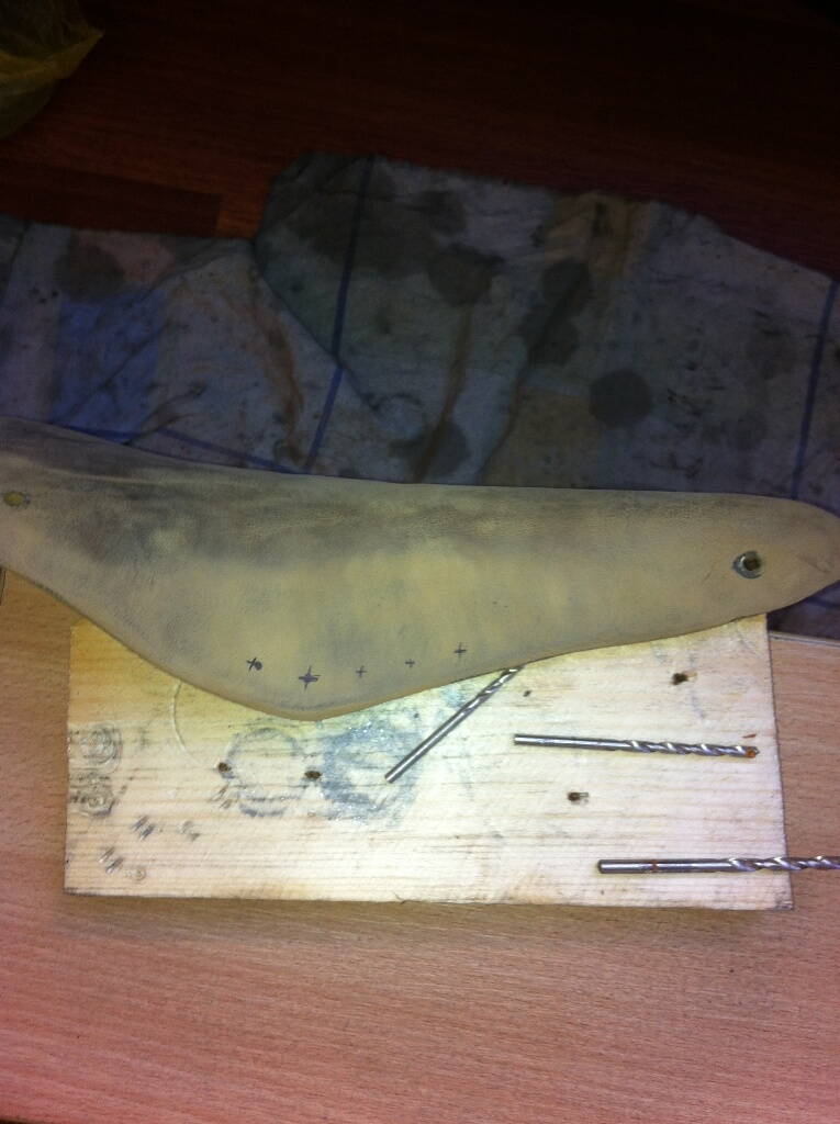

IMG_2934.JPG [ 232.57 КБ | Просмотров: 6502 ]
Комментарий к файлу: Из-за отсутствуя под рукой дырокола для кожи высверлил дырочки для шнуровки дрелью.
За счет этих дырочек планировалось впоследствии выровнять перекос седла.

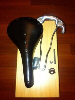

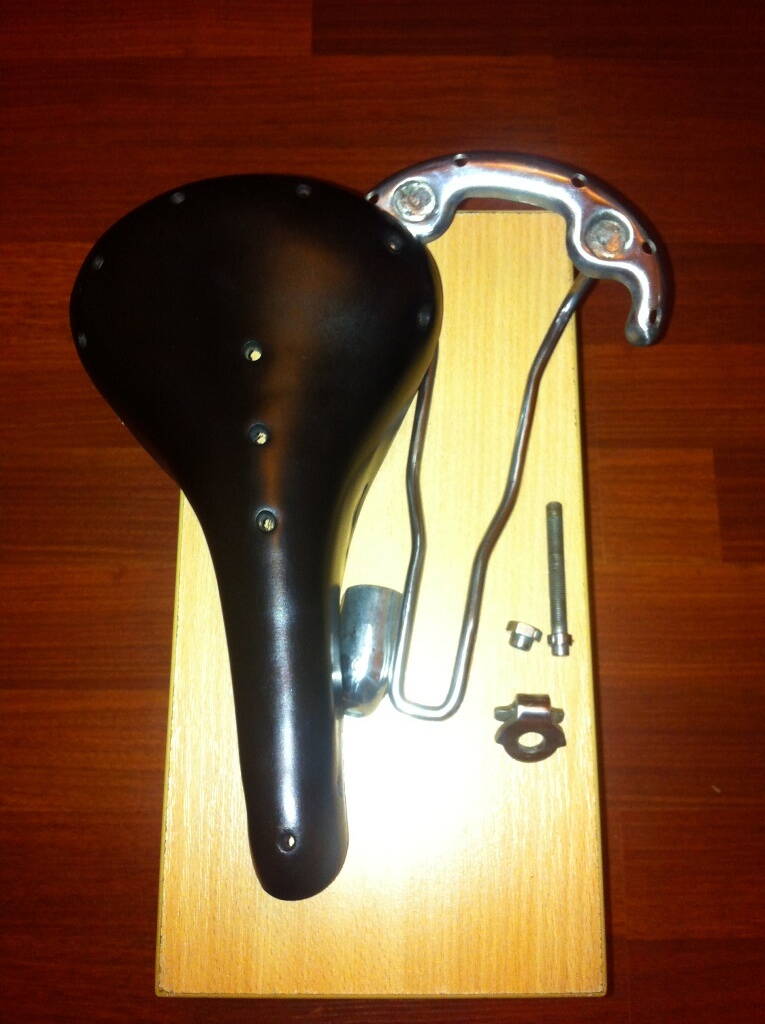

Рамка седла вычищена в лимонке и отполирована всем известной пастой.
IMG_3001.JPG [ 222.69 КБ | Просмотров: 6502 ]
Комментарий к файлу: Перед сборкой седло смазал разок внутри и снаружи специальной мазью . Мазь которую используют для ухода за сёдлами для верховой езды.
Для сборки использовал на носу седла винты ременные, которые покупал здесь
http://accessory.com.ua/vinty-remennye-_-koburnye-08.09.15.html
На корме заклёпки, которые купил там же. Место интересное там можно ещё и тесьму посмотреть на обмотку.
http://accessory.com.ua/tesma-shtornaya_-okantovochnaya_-remennaya-29.09.15.html
Перед установкой регулировочного винта ещё раз смазал смазкой.

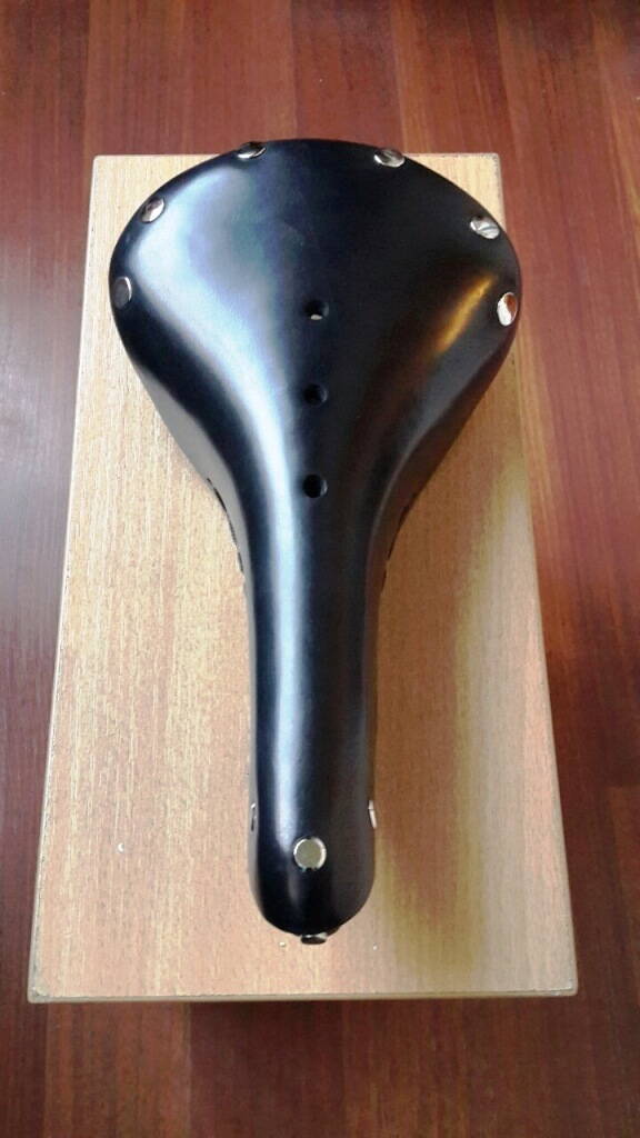

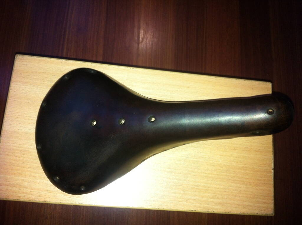

По финишу нанёс бальзам, который использую для кожаного салона автомобиля и отполировал поверхность.
IMG_2205.JPG [ 69.29 КБ | Просмотров: 6502 ]
Комментарий к файлу: P.S. Не знаю как там «Brooks», но мне на своём приятней
IMG_3018.JPG [ 137.48 КБ | Просмотров: 6502 ]

leonyar
:good:
Только каркас голой полированой стали - мартышкин труд :sad: Или он хромированый? Серийно они оцинкованые viewtopic.php?f=31&t=28294&start=1980#p1617931
 Заголовок сообщения: Re: Кожаное седло ХВЗ
СообщениеДобавлено: 30.11.2015 13:52
Сообщения: 898
Зарегистрирован:23.03.2015
leonyar
:good:
Спокойно маэстро...я это прекрасно понимаю :yes: Оцинковка на каркасе была в достаточно в хорошем состоянии каркас был очищен в лимонке при помощи уставшей зубной щётки, не замочивался специально что-бы оцинковка не пострадала, а по верху паста гои. Думаю что потускнеет со временем, но ровно до уровня потускнения оцинкованной детали. :wink:
