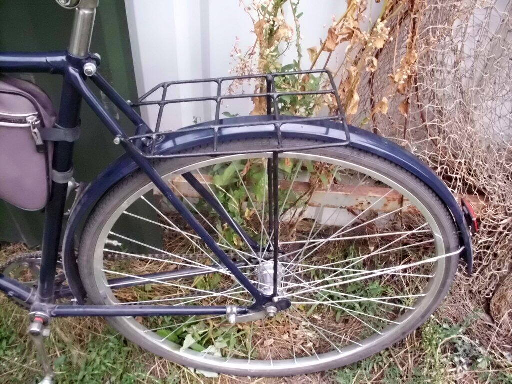

Вот друг багажник - полумакет сколхозил, пару дней бытовые грузы на нём возит - ему нравится. На фотке из-за ракурса выглядит раза в полтора больше, чем в реале. Живьём он такой куцый и аккуратный.
DSCI0793.JPG [ 205.72 КБ | Просмотров: 4136 ]

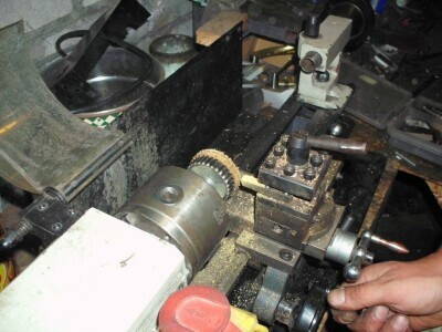

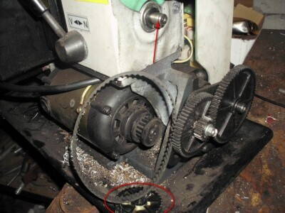

Офтоп на потеху технической публики, или почему друг дразнит меня "звездопилом" :D
У него в мастерской я допиливал звезду на Табуретку в своё время viewtopic.php?f=31&t=123180#p1083123 , вот и дразнит. А тут у него в маленьком токарном станке треснул пополам пластмассовый ведомый шкив зубчатого ремня. Станок какой-то чешский, куплен давно запчастей нет.
DSCI0791.JPG [ 154.66 КБ | Просмотров: 4123 ]

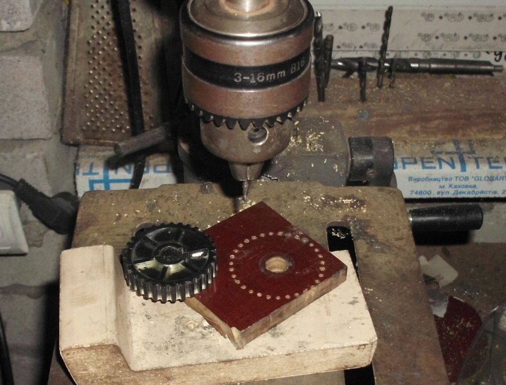

Сначала он склеил шкив эпоксидкой, залив его полностью и расчитывая присобачить на болтах усиливающие текстолитовые щёчки. На фотке шкив втаком виде и есть. Но к этой пластмассе эпоксидка почти не клеится, и щёчки те в требуемый габарит не вписываются, да и на одних щёчках оно врядли держаться будет.
Был добыт подходящий кусок текстолита, и впомнен опыт звездопильства. Уверенности добавило то, что наши коллеги по форуму таким способом делали шкивы под зубчатый ремень на велосипедах.
Склеенная родная шестерня послужила кондуктором - даже разметки не потребовалось:
DSCI0792.JPG [ 121.27 КБ | Просмотров: 4123 ]

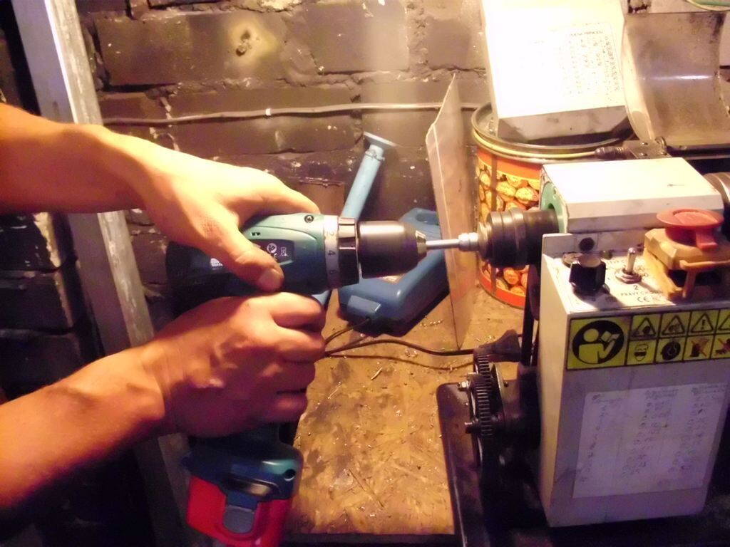

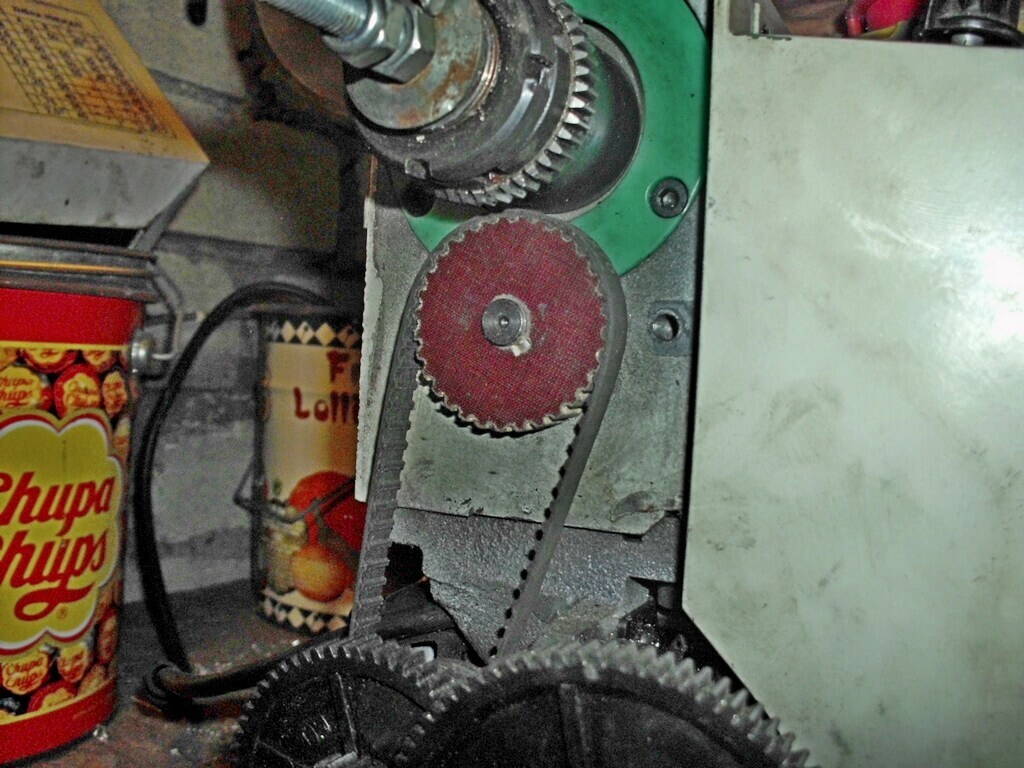

Потом это дело грубо обрезали болгаркой, а потом обточили до нужного диаметра на токарном станке:
DSCI0794.JPG [ 133.15 КБ | Просмотров: 4123 ]
На том самом станке, для которого шестерня. Для этого его даже в розетку включать не пришлось :D :
DSCI0795.JPG [ 116.4 КБ | Просмотров: 4123 ]
Ву а ля:
DSCI0797.JPG [ 203.92 КБ | Просмотров: 4123 ]
:D Це мій улюблений момент :lol: :-P
СообщениеДобавлено: 29.08.2015 09:01
:D Ага, мы с Колей ака Бегущая Черепаха по телефону параллельно трепались, когда я станок вращал а друг точил..
Что-то такое я и ожидал :D
