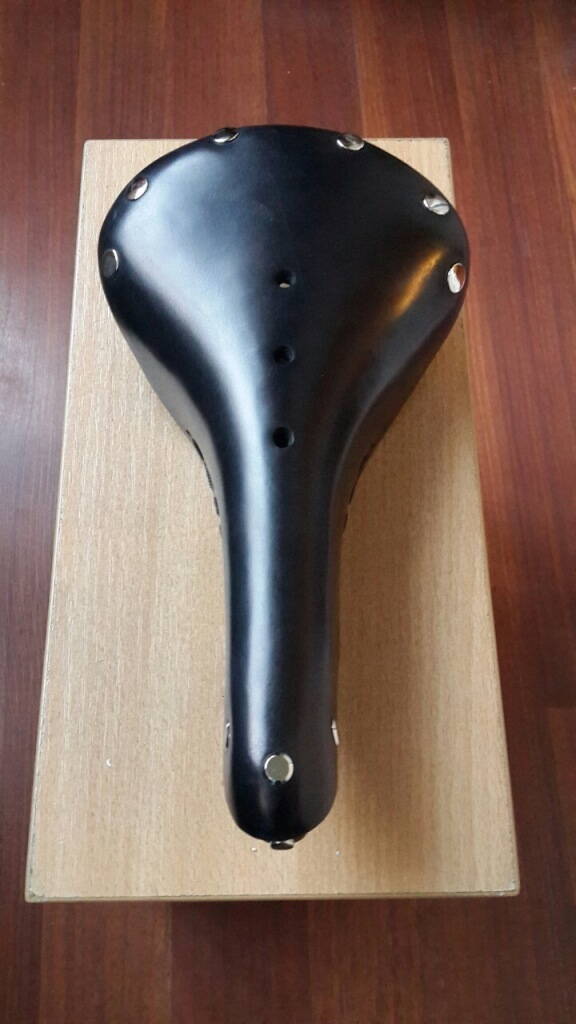

Самый лучший вариант съездить и выбрать самому, я спереди (нос седла) прикрутил винтиками (шляпка 10, длина 10), а сзади мне понравились заклёпки, которые выбрал там же.
Винтики на заднюю луку не всегда правильно становятся есть ньюансы, иногда перекосы или длина гуляет.
IMG_3023.JPG [ 131.55 КБ | Просмотров: 5955 ]

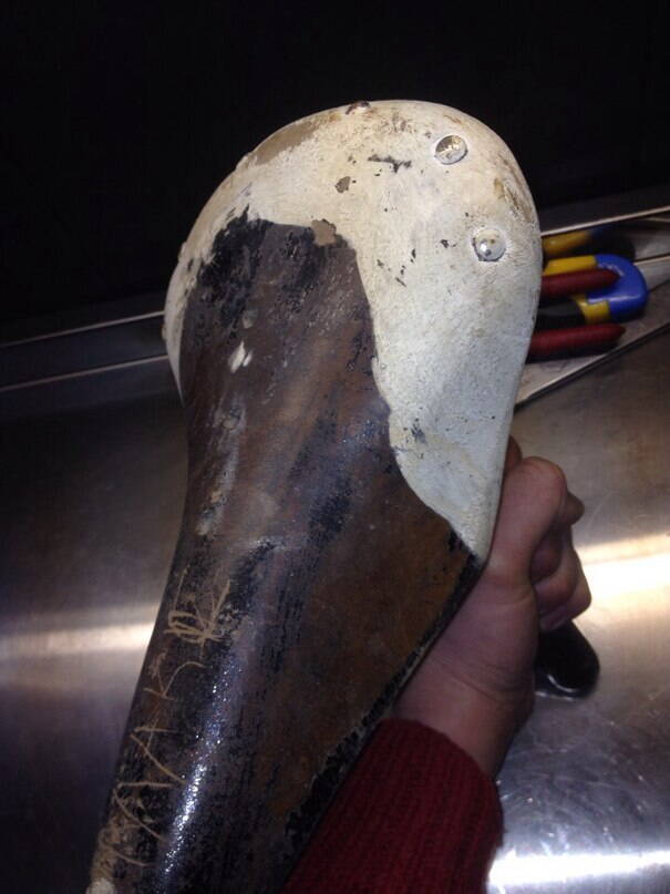

sNT_yekPLks.jpg [ 72.94 КБ | Просмотров: 5921 ]
такое кто - нибудь восстанавливал?

Stas-shosse
Краской вымазано? Так содрать её наждачками, дальше - по технологии :pardon:
Делов - на рыбью ногу...

Stas-shosse писал(а):
[такое кто - нибудь восстанавливал?
Іменне :D МАКС :facepalm: красавчік )))
Механічно знімайте фарбу, не використовуйте розчинників !

Ну що ж, дякую за оптимізм в коментах. Надійде, будемо шкрябати. Як - то кажуть - очі бояться, а руки роблять.

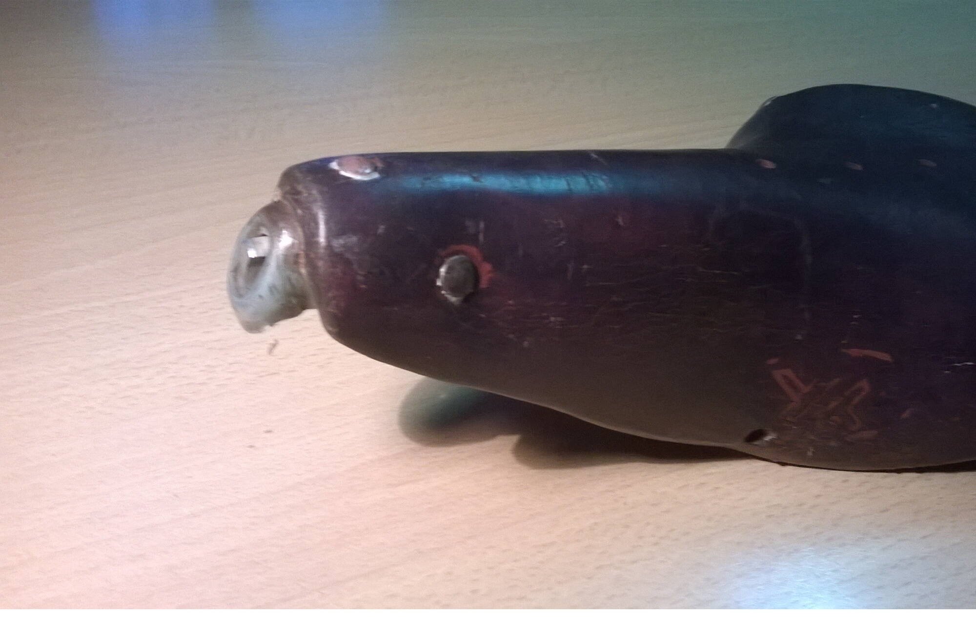

Ув. форумчане, хочу спросить, а зачем делали такое "обрезание"?
WP_20160123_15_11_48_Pro.jpg [ 1000.92 КБ | Просмотров: 5811 ]

Не думаю, що це продумана технологічна фішка, варіантів маю три:
1) зрізали носик, щоб зняти "напруженість" чепрака, зробити його ніби м'якшим.
2) "дембельська форма", логіку не шукайте :D
3) "так сталось" і акуратно підрізали.

Просто не первый раз такое вижу. Думаю что не просто так это делали, вот и хотелось бы узнать.
 Заголовок сообщения: Re: Кожаное седло ХВЗ
СообщениеДобавлено: 25.01.2016 00:26
То ли "дембельский альбом" ( :D ), то ли... коллега vvr как-то с очень давних слов своего тренера рассказывал, что после Войны (когда тренер был молодым спортсменом) спортсмены себе сидухи сами делали из чепрака. По опыту скажу, что затянуть вручную тот носик полукругом - гемор ещё тот, вот может так и делали, чтобы не мучиться. А вид блатной получается, поэтому позже так косили из заводских сидух.
Просто версия.
