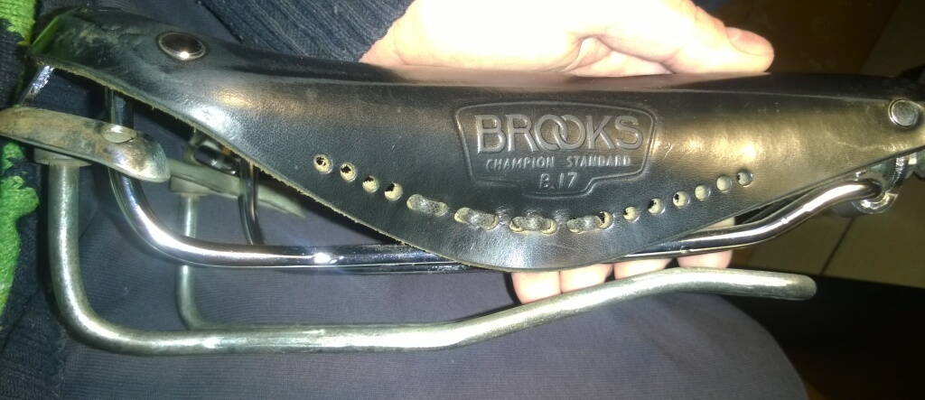

Вопрос - чепрак не попадает одним отверстием по рамке (подкове). Что делать?
Сверлить!
 Заголовок сообщения: Re: Кожаное седло ХВЗ
СообщениеДобавлено: 30.01.2016 19:45
Я заварював і сверлив наново.

Ок. Дякую. Сам схилявся до варіанту сверлить підкову.

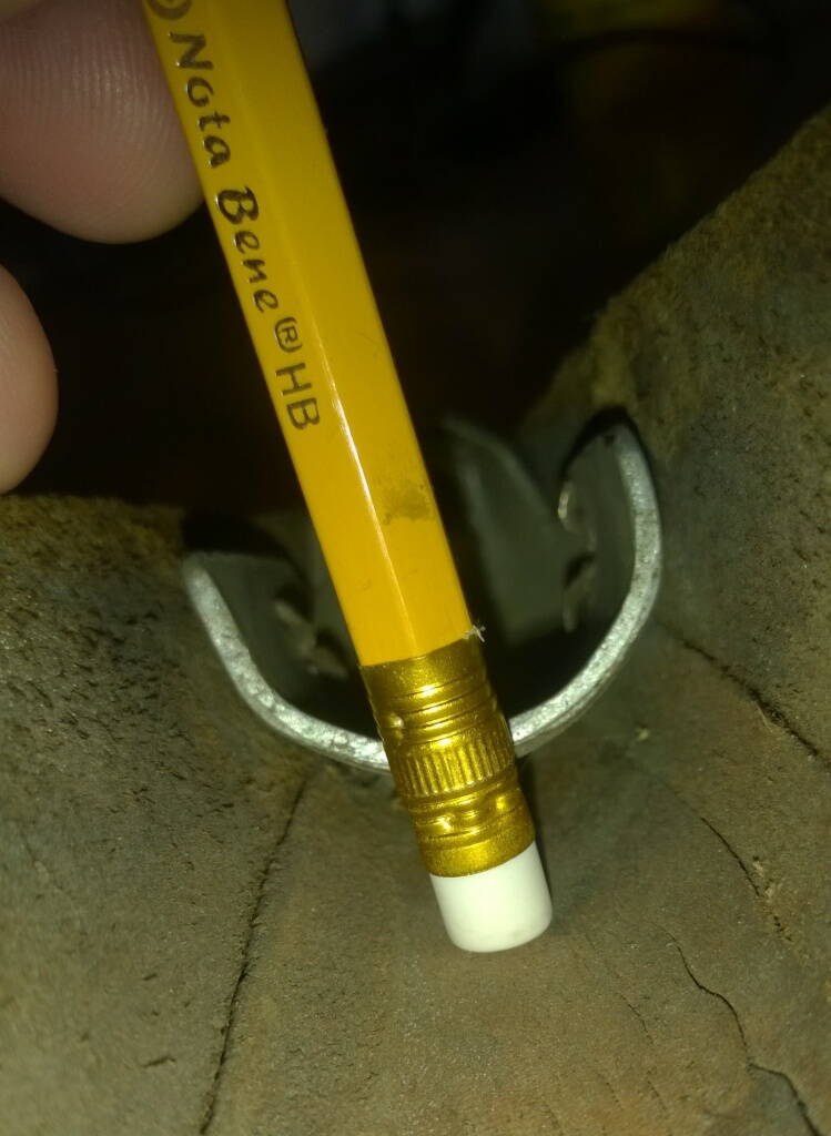

Ще питаннячко, але по іншому сідлу. Якось виперся назовні кронштейн-упор гвинта натяжки. Чи стане на місце після вимочування? Починаю придавлювати на місце - іде складками чепрак. І друге питання - рамка мабуть трохи вигнута назовні. В районі кріплення гвинта натяжки. Чи може я ще щось не додивився? Рамку буду вигинати. І ще питання - скільки желатину додавати на 10 літрів води?

Вирішив зняти упор і переставити його в більш прийнятне положення, пересвердливши отвори під чепрак.
Гадаю, на 10 літрів треба 50 грам желатину. Мені прийшлось два раза замочувати, бо в перший раз сушив не на рамці сідла і воно неправильно висохло. Раджу після замочування одразу одягати на рамку і прикручувати будь-якими болтами. Під шкіру набивати газети якомога більше, допомогати викруткою, щоб шкіра натянулась та вирівнялась.
