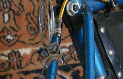

Help! Где достать, или чем заменить винтик регулировки тормозов на Туристе? Он похож на болт, только с дыркой по длине, как называется эта деталь? Нигде не могу достать!
Который в тормозной ручке? Можно прикрутить любой из современных.
Гуглить по "болт натяжения тросика для тормозной ручки "
Или болт, который в упоры рубашек вставляется (г-образная пластина сзади и кольцо с г-образным упором на рулевой)? Придется что-то придумать. Впрочем, я обхожусь без них.

Он не в тормозной ручке, а в пластинах - одна на вике спереди, другая сзади. Внешне похож немного на этот, который на картинке. В него тросик вставляется с оодной стороны, а другой он вкручен в пластину.

Вот он, такой
Комментарий к файлу: Винт
Безымянный.JPG [ 33 КБ | Просмотров: 9616 ]

Я хотел эти болтики под бонки использовать, а сюда вкрутить другие винты с просверленной дырочкой под тросик...но проблема оказалась в том, что сверло по металлу болт из комплектов перекидки передней (они там очень хорошие и идеально по резьбе подходят и рубашка туда садится отлично) но просверлить не вариант оказался. В итоге я бонки сделал другие из дюральки.
Есть вариант найти старые не калёные болты с такой резьбой и хорошо просверлить. Или купить в магазине оконечник для рубашки тросика, но он чуть больше по размеру и не входит в отверстие(надо будет работать напильником), плюс не будет возможности регулировать длину тросика.
