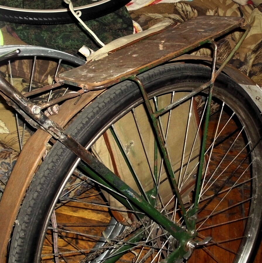

Мне кажется, этот горизонтальный прут ничего не добавит, багажник и так крепкий. Но подожду, что Костя скажет.

Пафнутий та он играет, если его пошатать. И когда везешь что-то он из стороны в сторону играет. Или я давно не ездил с багажниками? Друг подварил мне его, но чего-то мне в нем не хватает.

Упс, то я спутал с багажником другой конструкции, с Туриста. :facepalm:
Там по одному прутку идет от нижнего дропа вверх, здесь - по два.
Этот менее прочный.
У меня точно такой есть, синего цвета.
Возил на таком мешок картошки. Шатается :yes:
Там слабое верхнее крепление, которое между вертикальными задними трубами крепится.
А боковые нормально сделаны, разве что сварка сверху нарушена, тогда да, будет сильно шататься.
Продолжение истории там >
СообщениеДобавлено: 17.03.2015 00:27
Изначальный мой вариант здесь можно рассмотреть: viewtopic.php?f=31&t=160854&start=255#p1174851
Я распрямил платформу и развернул задом наперёд, чтобы.. н эффективная площадь больше была - опору под груз вынести дальше назад. Уложил фанеру, ибо заднее крыло не планировалось сначала. Продольные горизонтальные херовины служат для привязки груза - ведь фанера не позволяет охватить верёвкой проволоку платформы. Крепление на раму спереди - колхоз по-быстрому. Оно приварено к мостику и прикрцчено к фанере. Вся эта фигня отлично служила до поломки рамы - на ссылке выше куча фоток с грузами viewtopic.php?f=31&t=160854&p=1361038#p1360967 . Реально, конечно, грузвы возились больше. Даже пассажиры катались. Нареканий не было.
После ремонта трофейного, когда было решено его хоть немного облагородить, заодно оптимизировал багажник - изменил переднее крепление , чтоб поизящнее было, и сзади появились раскосы - та часть загибалась под тяжестями иногда, фанерка сломалась (будет заменена буковыми дощечками):
DSCI0353.JPG [ 430.46 КБ | Просмотров: 2971 ]
Удивительно, но сейчас из четырёх типов советских багажников (штампованый, трубчатый, проволочный на одинарных опорах, проволочный на V-образных опорах) именно такой, проволочный на V-образных опорах, считаю наилучшим. Такие были на поздних туристах и на многих велосипедах ММВЗ - как складных, так и больших дорожных.
У меня нихера не шатается, и не шаталось в первоначальном (моём, а не туристовском) варианте - меня раз друг прокатил, я б жопой почвствовал.
