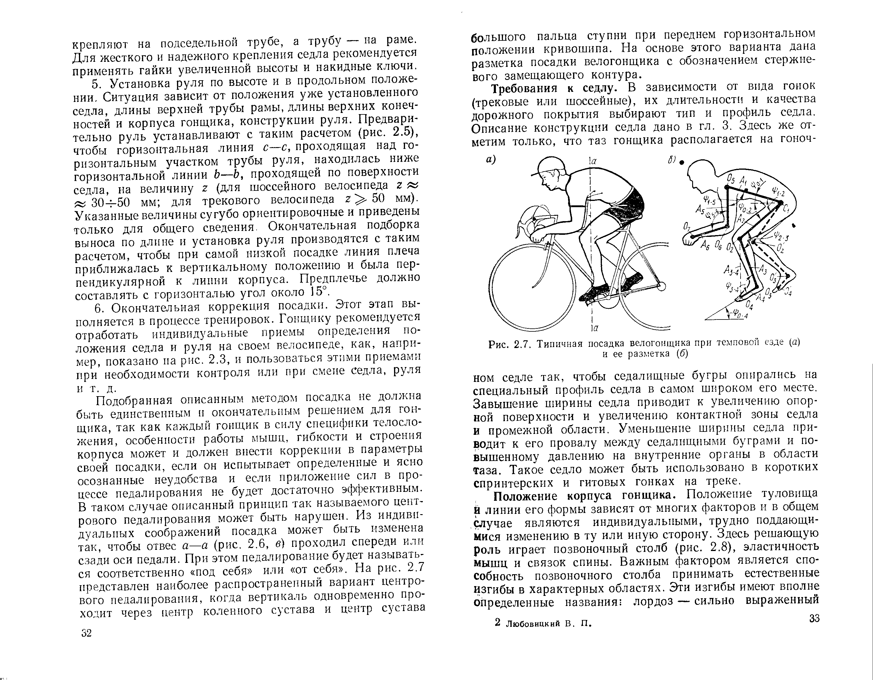

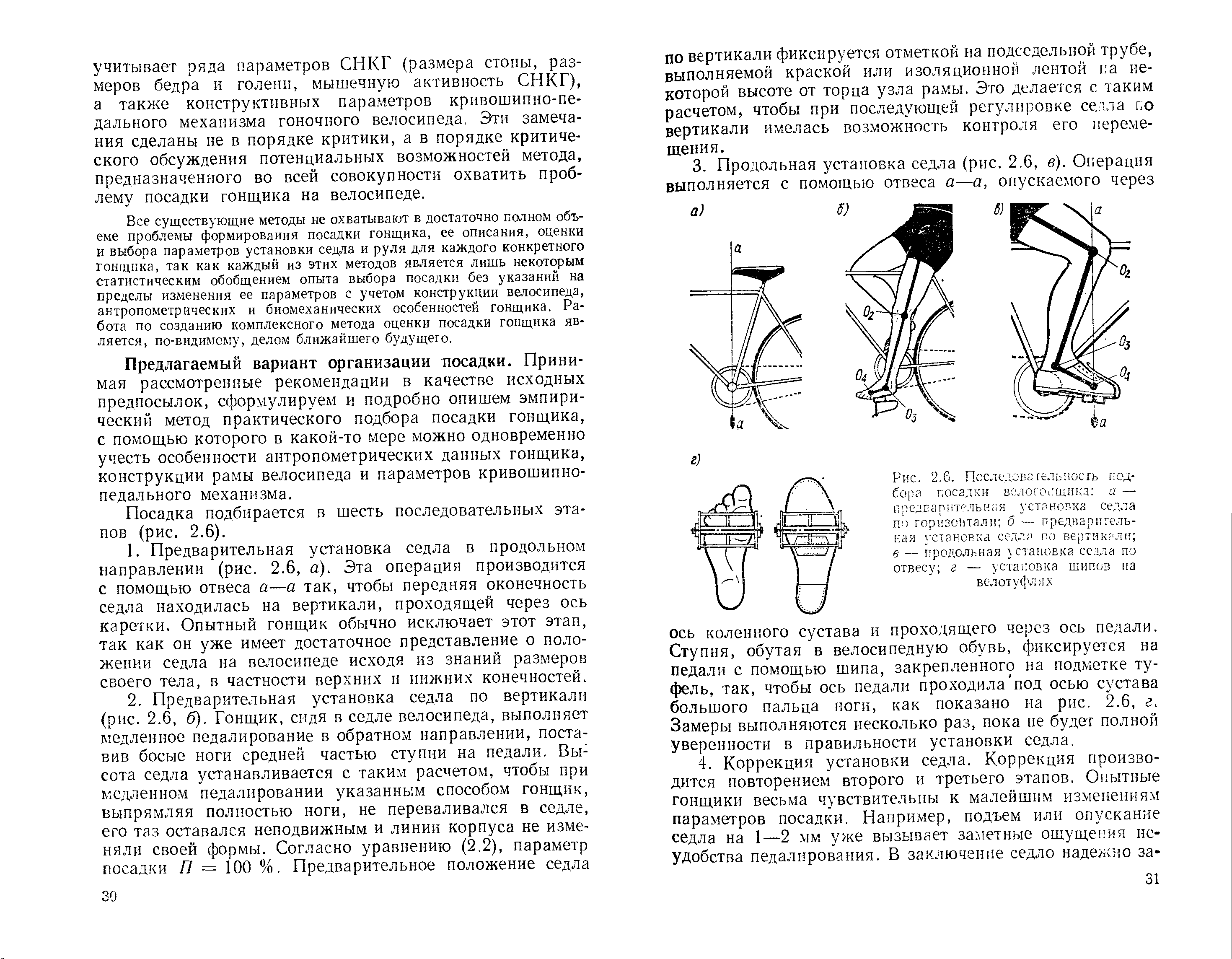

СообщениеДобавлено: 06.02.2014 22:11
В части "жопа-ноги" меня и моих друзей, кому седуху выставлял, это не подводит (само седло строго по уровню на горизонтальной площадке):
Гоночные велосипеды_17.gif [ 194.81 КБ | Просмотров: 2681 ]
Гоночные велосипеды_18.gif [ 203.9 КБ | Просмотров: 2681 ]
Потом лтчно мне удобно на один щелчок назад наклонить седло. Или, если горизонт получается "между щелчками", то этот уклон сразу и делаю. Считается мужской особенностью. У женщин - наоборот. Впрочем, зависит от конкретной конфигурации таза и сидухи - знаю обратные случаи.
