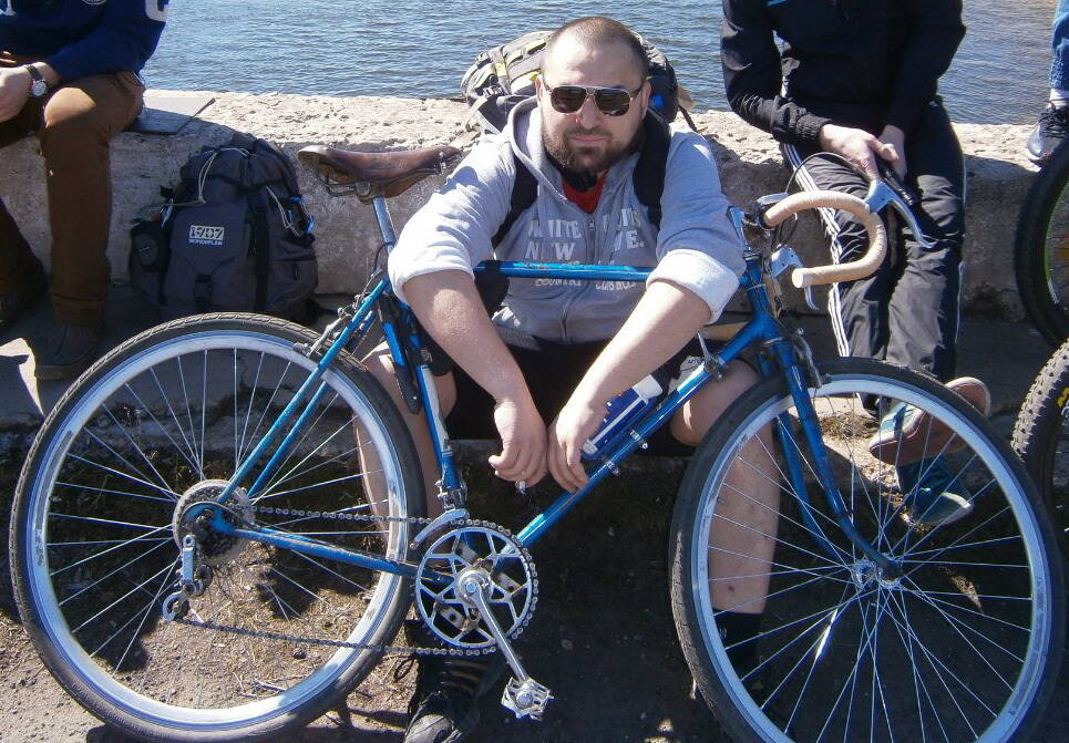

вот собственно фото, на котором видно обмотку, седло, шлифованные ручки... Правда в каком состоянии сейчас - не знаю вторые сутки "зализываю" раны безвылазно из берлоги... Кетанов пить перестал и сразу стали болеть почти все узлы и соединения организма :ROFL: плюс под царапинами расплылись эпичные такие гематомы :yes:
Ах да - встретил на пути мужчину на чешской раме (похожей на СЗ), с вилкой от СЗ, разговорились, скоро его надо ждать на форуме ибо обмацал обмотку и на седло обратил внимание - мол кто такие советы надавал по восстановлению? В том смысле, что понравилось ему увиденное :yes:
