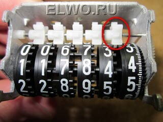

СообщениеДобавлено: 24.07.2014 23:28
muravei_k
Нашелся боек? А то у меня появился комплект, но сам счетчик поломан, интересно можно его разобрать? Алюминиевый корпус в трех местах подвальцован. Могу поделится, но как? Или может у кого есть исправный счетчик тогда я соберу комплект :oops:
 Заголовок сообщения: Re: Привет из Крыма №2
СообщениеДобавлено: 25.07.2014 00:02
У меня несколько гавкнутых счётчиков, всё хожу вокруг тех развальцовок - никак не дойду. Стометровое колесо крутится, остальные - нет. Эти счётчики, похоже, ломаются при попытке открутить показания назад дрелью. (Вперёд накручивал 400 км - норм). Думаю, на всех моих там сломаны колёсики промежуточные эти между стометровым и километровым колесом:
Комментарий к файлу: Это левый механизм какой-то, но принципиально все механические счётчики устроены одинаково
tmpQqILJf-7-.jpg [ 26.92 КБ | Просмотров: 1446 ]
Если таки насобачусь аккуратно вскрывать, один пущу на запчасти, два других попробую оживить. Хуже, если зуб стометрового колеса отломан, но можно заменить километровым с другого. Ай, что гадать - взламывать надо :smile:
