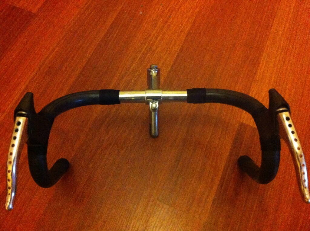

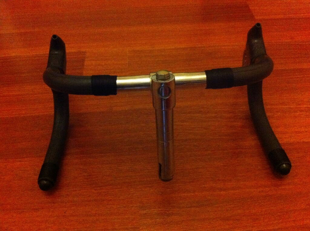

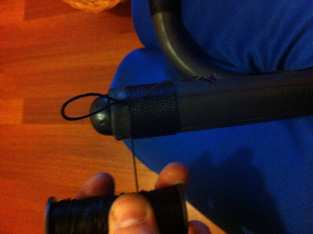

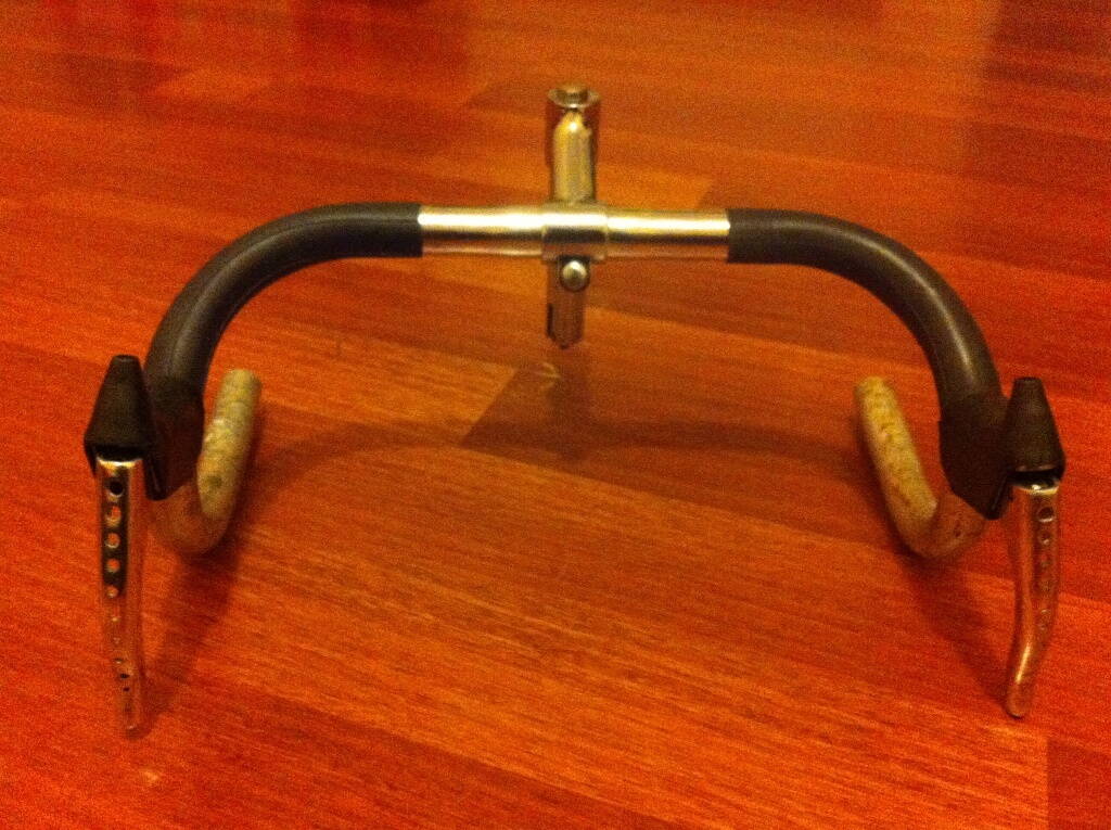

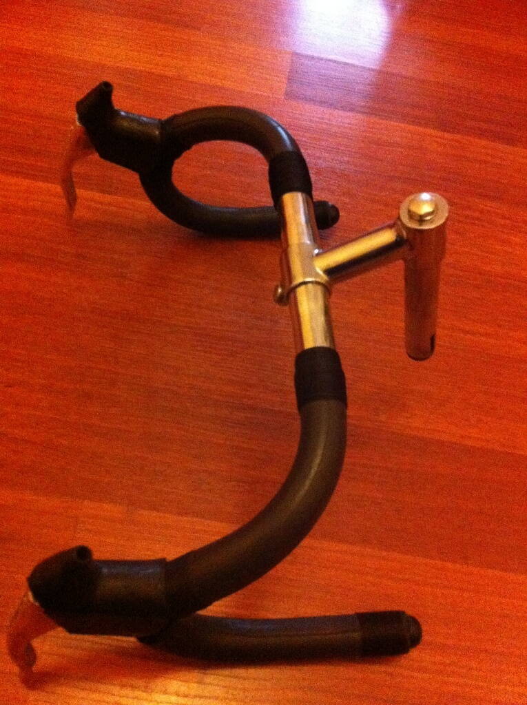

Прочитал когда то пост Жени по поводу использования велокамеры в качестве виброгасящей подложки на руль баран. Решил поиграться - фото результата выкладываю :) Обмотка а точнее натяжка состоит и 4 кусков и посажена на клей во избежании перекручивания, хотя и так сидит довольно крепко, а теперь вообще намертво. После того как обтянул весь руль визуально и на ощупь мне понравилось и я решил оставить как основной слой. Дополнительно применял капроновую нить для декор целей и в целях доп фиксации. Как здесь
https://www.youtube.com/watch?v=tO8DcaOJzrA
Верхний слой камеры помыл спунжиком с средством для мойки посуды и запах резины и тальк окончательно испарился. Насколько практично покажет время, но визуально и на ощупь приятно. :D

Прикольно, но мы с другом так игрались - не понравилось. Резина пачкается и изнашивается от рук. Он пока замотал изолентой, зимой хочет сверху в тесьму и шеллак закатать - там и дизайн просит.
Т.е. можно поиграться - работа сделана не зря. Но, скорее всего, потом захочется чего-то поверх резины. ОтпишитесЬ. когда ясно станет - любопытно. Может, нам просто камера такая попалась.
