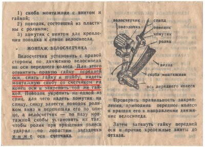

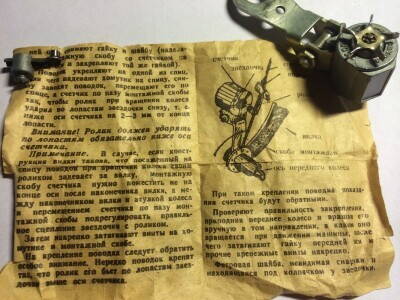

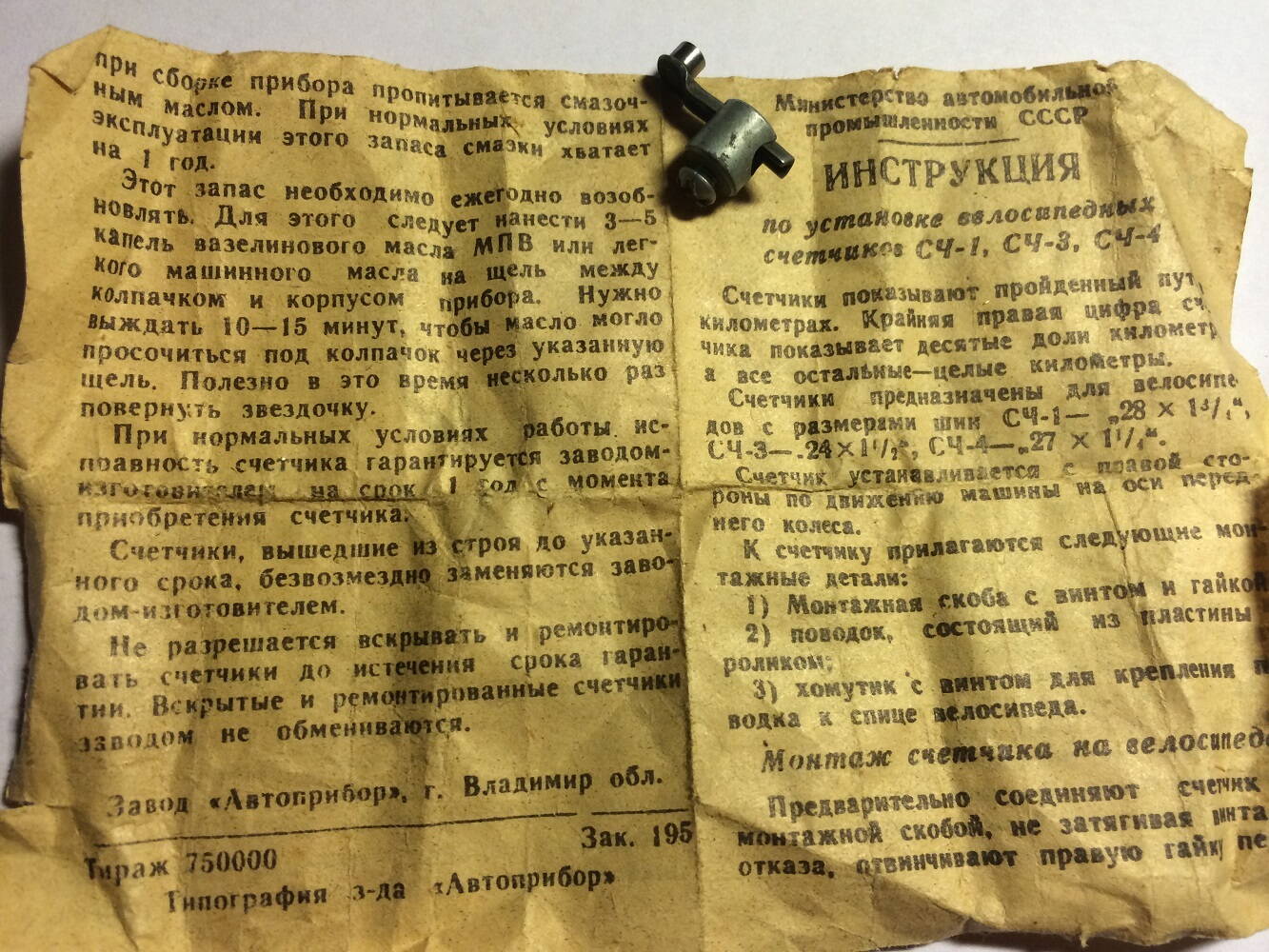

Внимательно прочитал инструкцию, можно ставить или между контр гайкой и дропом, можно между дропом и гайкой затяжки оси, но про зажимание между конусом и контр гайкой не сказано :pardon: , так что изучаем истоки и полируем, полируем....

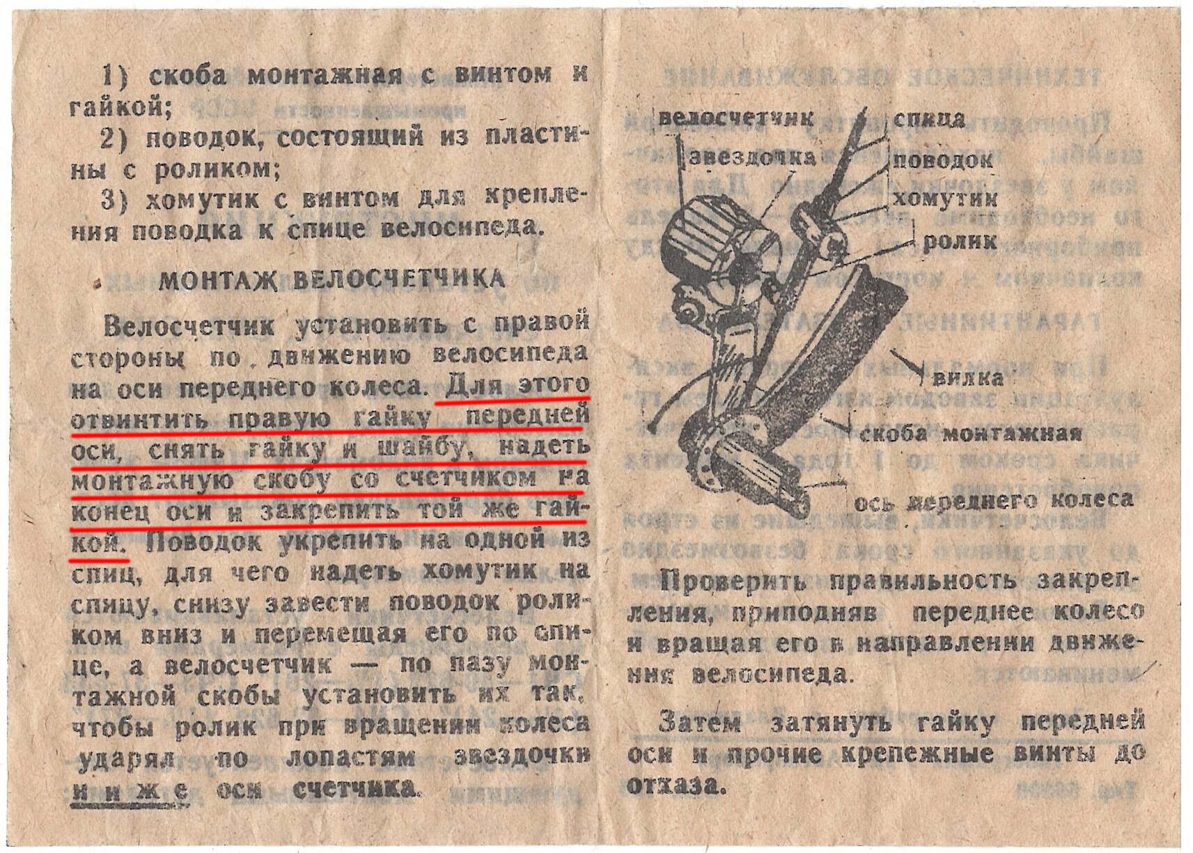

Хм, значит я очень заблуждался и неправильно понял слова в инструкции, пардон. Ведь и правда, справа на рисунке счетчик располагается за дропом :eek: :D

Считает он как раз километры - внимательно читайте инструкцию .

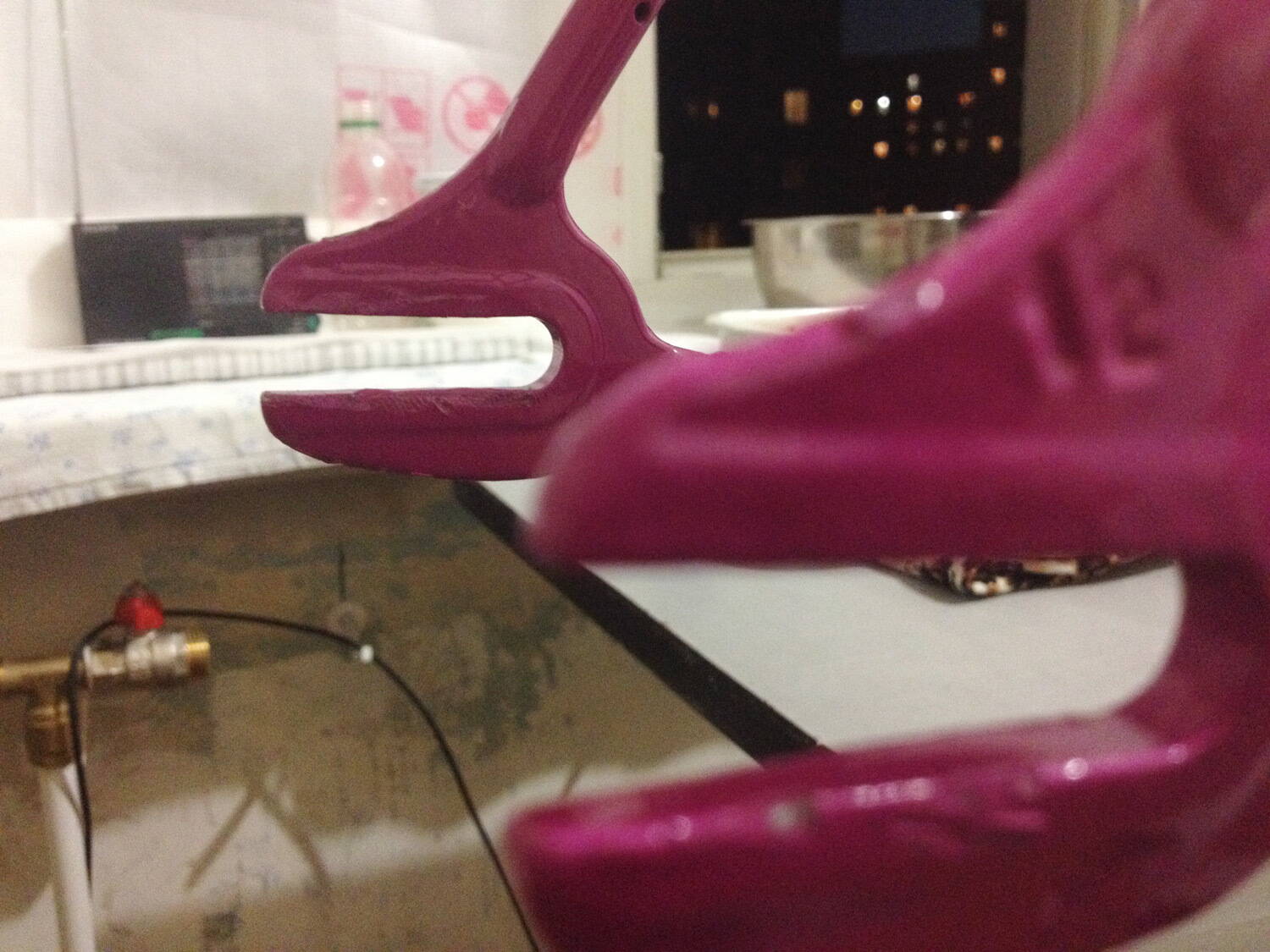

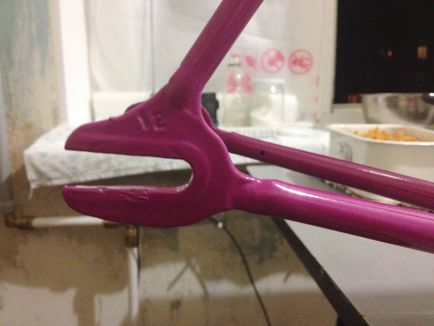

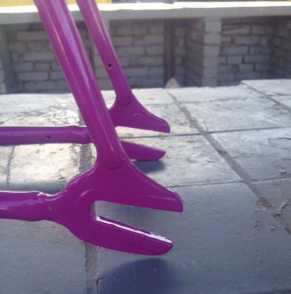

В четверг забрав раму с покраски первое что надо было сделать – вкрутить назад каретку подобрав нужную длину вала. Сказал ему идти к тем же мастерам на Куреневке, чтоб перерезали резьбу, подобрали каретку с нужной длинной, вкрутили, а остальное будем делать дома. Мастера увидев второй раз раму внезапно охренели –дропы на раме оказались в плачевном состоянии.
Фото-17.07.jpg [ 65.53 КБ | Просмотров: 2020 ]
Что либо делать они почему то отказались, обосновали это так: чтоб подобрать длину вала каретки им надо поставить заднее колесо, чтоб правильно поставить заднее колесо дропы должны быть ровными, мол с таким гав...м мы работать не будем, но и ровнять их мы тоже будем так как рама уже покрашена и надо было думать об этом раньше. Почему крутые мастера не сказали этого перед покраской для меня осталось загадкой, ведь они уже видели эту раму когда вынимали старую каретку. :facepalm: :lol:
Через пару часов после этого я наконец увидел раму с хозяином Дмой в живую. Дропы действительно оказались печальными, мы выдвинулись ко мне домой ровнять их в тесках и собирать из того что у нас есть велосипед. Через час танцев с разводным ключом и тисками дропы приобрели культурный вид.
Фото-17.071.jpg [ 425.56 КБ | Просмотров: 2020 ]
Фото-17.072.jpg [ 454.49 КБ | Просмотров: 2020 ]

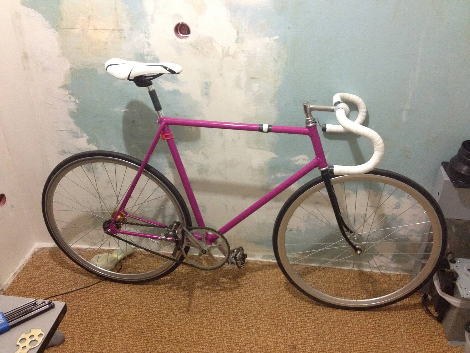

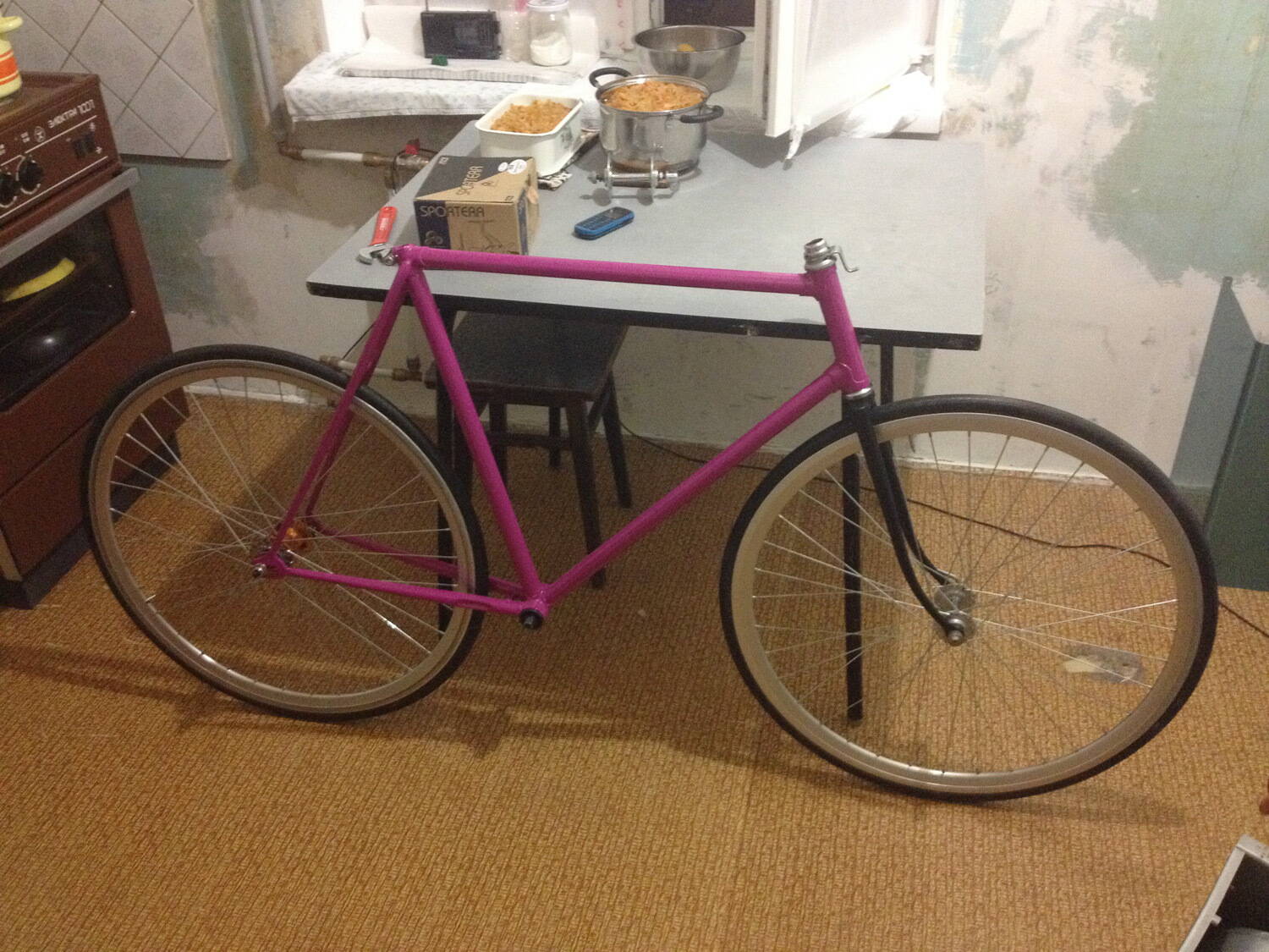

Через пару часов велосипед уже стоял на колесах.
Фото-17.07.jpg [ 552.24 КБ | Просмотров: 2020 ]
Колеса я продавал конечно же без резины, но покупать другую не пришлось, у Димы была какая-то суньхуйвцяй. Надеюсь он послушает совета и в скором времени переобуется во что-то более приличное, потому как не совсем правильно ездить на велосипеде где обмотка стоит в два раза дороже покрышек.
