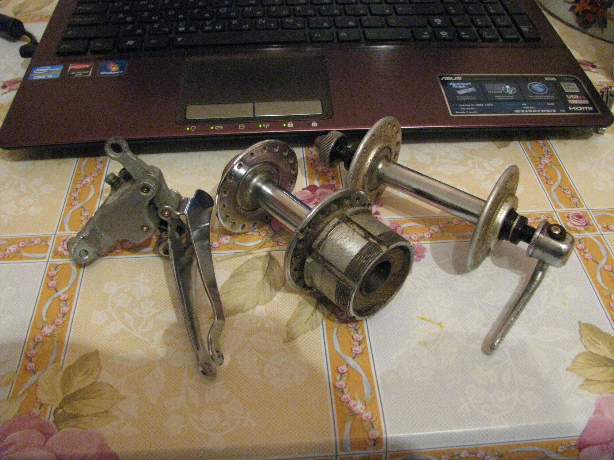

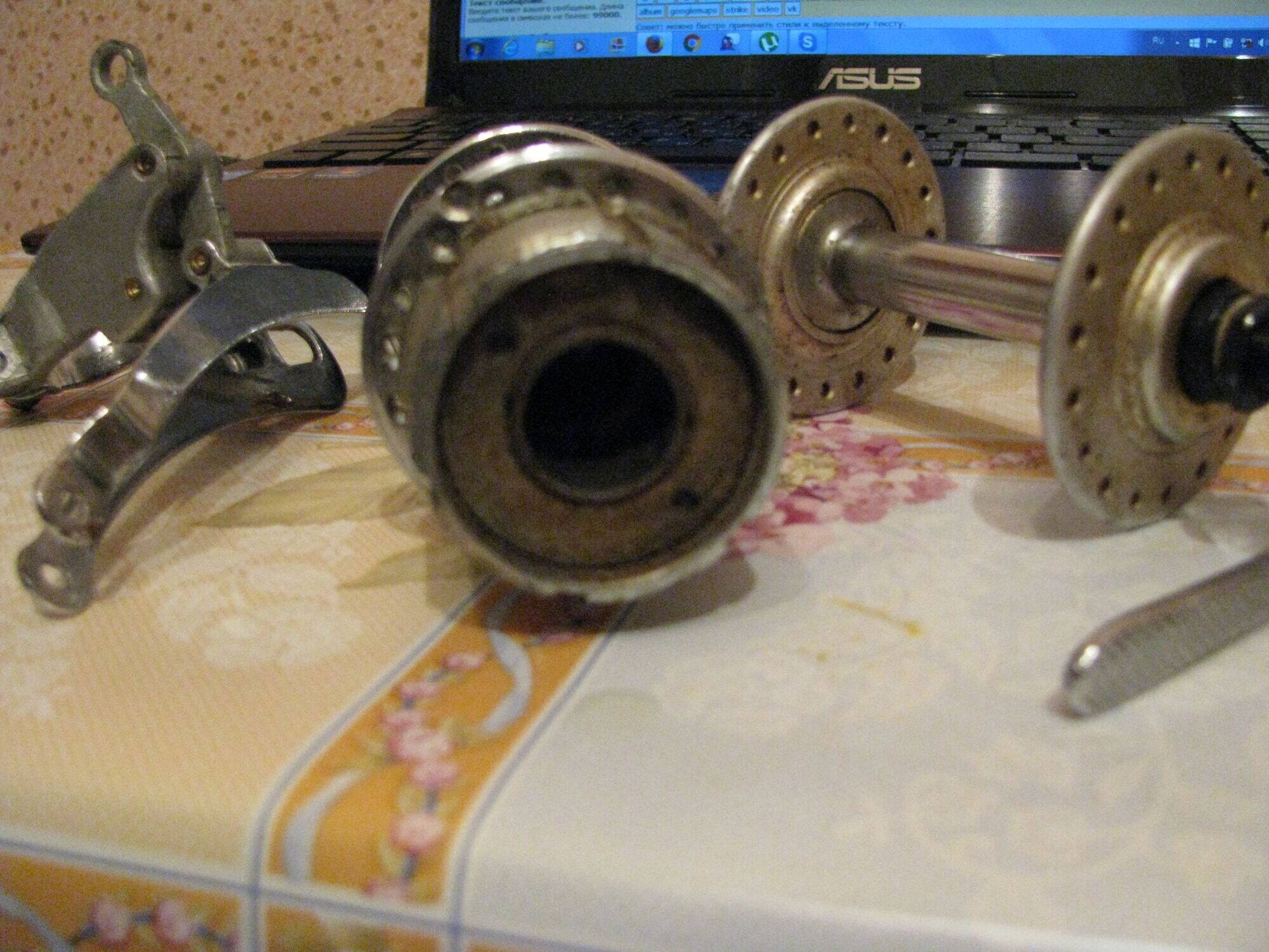

И что твоя втулка говорит - смтрел?
Не. Со втулкой пока не разговаривал.
Пока 3 дня на разграбление, со втулкой потом побеседую... фотки попозже тоже...
--UPD. фотал на подседел... с алю фланцами втулка и переклюк уже упоминались мной... я так полагаю что втулка от стартона? уже изготовленная не в союзе, а в незалежной... переклюк вообще хз откуда...
А вот "свежая" стальная втулка мне не понятна. Это что на корпус от неразборной 4-х скоростной вкорячили барабан с трещеточного 5-рика? или был и такой способ крепления звезд на 4-х скоростных втулках (все 4-х скоростные что я видел, звезды фиксировались кольцом, как на торпедо)? ну и думаю видна попытка сделать втулку на 72 спицы, я так полагаю?
IMG_5881.jpg [ 637.4 КБ | Просмотров: 2091 ]
IMG_5883.jpg [ 525.22 КБ | Просмотров: 2091 ]
СообщениеДобавлено: 25.11.2015 00:48
Втулка СССР стартон низкий фланец. Это вот та твоя цельноалюминиевая - уже пост. Вот тут про них про все viewtopic.php?f=31&t=185604#p1298154
На спутниках с тремя передачами и на каких-то уже 4х туристах (может, до середины 70-х) между звёздами стояли плоские кольца, а не из проволоки, и замыкающее - резьбовое. viewtopic.php?f=31&t=294704&p=1615317#p1615018
Перекидка ХВЗ, но год и модель хз :D
Блин. и чё теперь делать? где такое кольцо найти??? Придется выкидывать... :(
СообщениеДобавлено: 26.11.2015 12:13
На запчасти, на корпус. А то выкинешь, а завтра придёт целая, но со ржавым корпусом.
