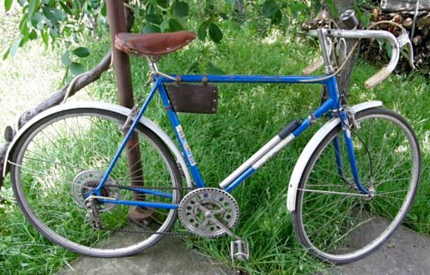

bagram631 писал(а):
Приветствую всех форумчан! Да, действительно надо менять все спицы. Сделал бы это с радостью, но в нашем городе нет ни магазинов где можно было купить комплектующие , ни мамтерских по ремонту велосипедов, не говоря уже о таких раритетах, как ХВЗ. Я вообще думаю, что мой Спутник один на весь город с населением более 100 тыс.человек. Велов много, разных, в основном последнего поколения. Буду пробовать, а вернее искать мастеров ( хвзешников) в др.городах. В целом тема интересная. Особенно для людей родом из СССР. С уваж.
Комментарий к файлу: Вот такой лесапед.
image.jpeg [ 197.17 КБ | Просмотров: 2410 ]
В отделе кадров спросили: владеете ли ПК? Ответил,что владею ПК, РПК, АК.....
 Заголовок сообщения: Re: Решил завести крокодила.
СообщениеДобавлено: 19.10.2016 15:07
bagram631
:D Заведите свою тему, нехорошо в частных темах свои презентации устраивать.
Кнопка внизу "новая тема"
