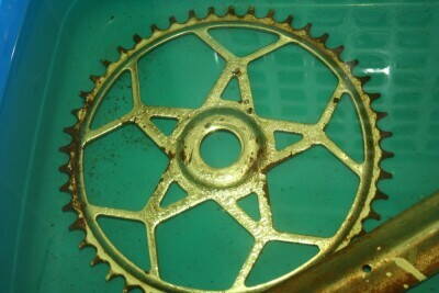

Убил на это весь выходной, но, таки, выломал шатун. Пол дела сделано, а вот с развальцовкой нового шатуна гемора побольше будет. Теперь отмачиваю звезду в лимонке, но по её виду понятно, что это как мёртвому припарки. Скорее всего придётся шлифовать её до голого металла, полирнуть и так и оставить. По плохой погоде эксплуатировать не буду, заржаветь не должна.
zvezda.jpg [ 212.33 КБ | Просмотров: 1363 ]
СообщениеДобавлено: 11.04.2015 19:41
"не должна" - но заржавіє :yes: :sad:
СообщениеДобавлено: 11.04.2015 19:48
Сообщения: 109
Зарегистрирован:26.08.2014
Бегущая Черепаха, ну если заржавеет - ещё шлифану :) Куда деваться то... Не оставлять же пузыри такие на хроме с тёмными проплешинами металла.

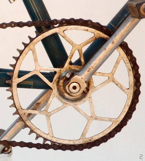

У меня болталась заводская развальцовка шатуна. Но это была самая приличная система под рукой. Развальцевать надёжно на коленке не получилось, аккуратно заварил по кругу. Но варил аккуратно и с умом, а то я помню Ваших, Chernoslav, сварщиков :eek: . Снаружи по хрому появилась небольшая побежалость - она легко снимается полировкой. Сам хром при этом не страдает. С внутренней стороны неплохо всё, что обгорело от сварки, закрасить чем-то (я не закрасил).

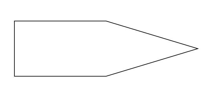

Ну газовой горелки у меня нема, попробую на холодную развальцевать, если не выйдет, придётся варить.
А девайс у меня комбинированный :) Пень, кувалда и вот такой брусок неизвестного сплава (изобразил в натуральную величину, только носик не острый, а скруглённый).
device.jpg [ 10.39 КБ | Просмотров: 1235 ]
СообщениеДобавлено: 17.04.2015 12:13
Пафнутий
В твоём варианте разборность не намного лучше, чем у сварного соединения :-P И НАХРЕНА его разбирать вообще? Сейчас да, реставрация. А в эксплуатации? Изношеную звезду заменить, сберегая шатун? :D
Chernoslav
ИМХО слишком острая фигня. Ну, угол острый. Надо что-то около 90 градусов. Или шарик от подшипника диаметром пару см. И просто тупой развальцовки конусом может быть недостаточно. На многих заводских системах там следы ещё чего-то хитрой формы. Короче, я б варил.

kisa, угол у девайса может немного отличаться, я по памяти как смог изобразил :) Может в сарае что-то более подходящее откопаю, если что :) Я о сварке первым делом подумал, быстро и действенно, но на этой звезде уже меняли шатун, видны следы были от родного, стоящего ранее в другом положении шатуна, а детский шатун, с которым мне эта система досталась, хорошо завальцован был, наверняка тоже в кустарных условиях, так что может получится сделать без сварки, это не принципиально, но почему бы и нет? :)
