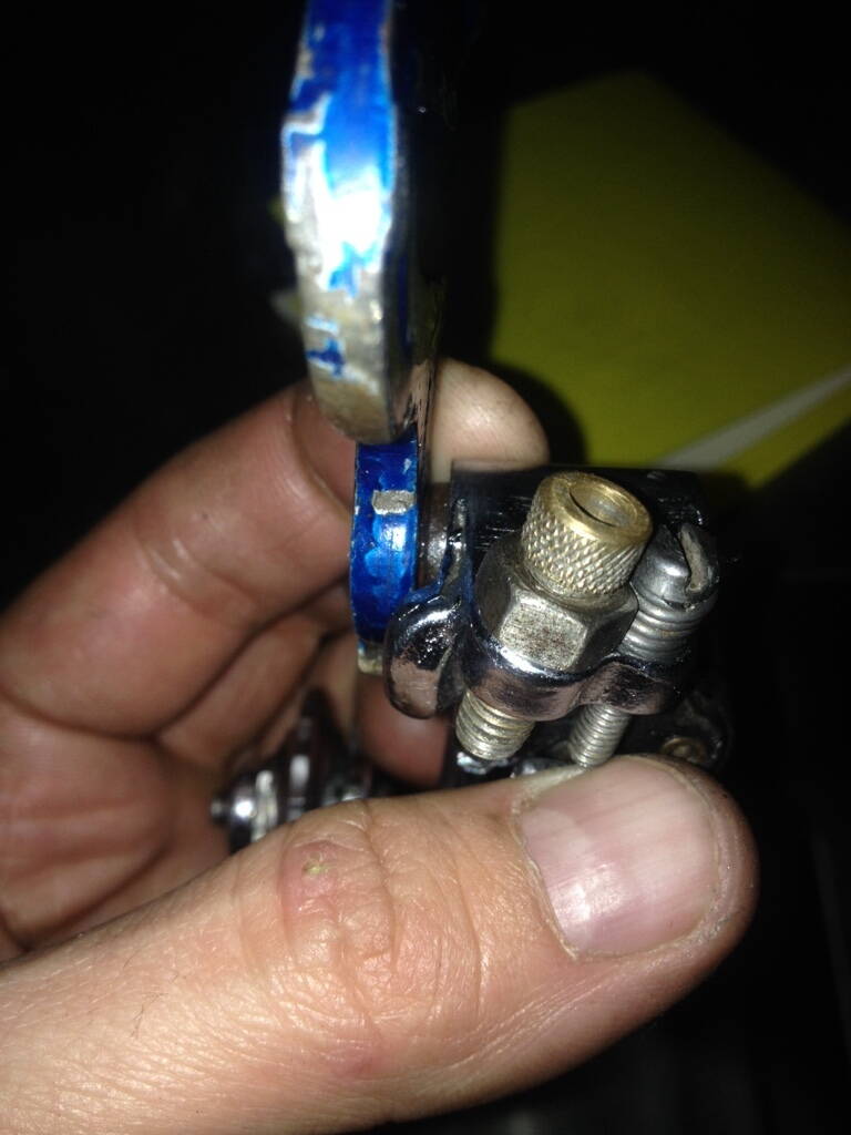

 Заголовок сообщения: Старт шоссе , олимпийка 81г.р
СообщениеДобавлено: 03.03.2015 10:40
Сообщения: 680
Город: Бровары
Зарегистрирован:14.05.2014
HENK75 писал(а):
Переключатель не должен быть прижат к петуху, он должен свободно вращаться, ограничивает свободу лишь упор у выступ петуха.
должен свободно вращаться! Мой болтается ((
ImageUploadedByTapatalk1425368897.539945.jpg [ 170.7 КБ | Просмотров: 957 ]
 Заголовок сообщения: Re: Старт шоссе , олимпийка 81г.р
СообщениеДобавлено: 03.03.2015 14:25
Сообщения: 530
Возраст: 58
Зарегистрирован:26.07.2013
Совершенно верно, должен вращаться, а не болтаться.
Спутник В-34 1963 г.
Турист 153-411 1977 г.
СообщениеДобавлено: 03.03.2015 16:42
Сообщения: 1099
Город: Бердянск
Зарегистрирован:07.08.2013
А тут их вобще много разных :)
Я к тому что их не два вида, а больше получается.
http://novomoskovsk.dnp.olx.ua/uk/obyav ... 55a5440cc1
СообщениеДобавлено: 09.03.2015 10:35
Сообщения: 680
Город: Бровары
Болт найден, проблема устранена.
